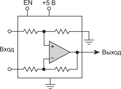

Базовая конфигурация схемы приведена на Рисунке 1. ОУ подключен как дифференциальный усилитель. Сопротивления входных резисторов и резисторов обратной связи точно согласованы, чтобы обеспечить хорошее подавление синфазного сигнала. Номиналы резисторов определяют усиление схемы. Обычно в семействе CSA выпускаются приборы с несколькими коэффициентами усиления. Схема активируется сигналом на входе разрешения (EN).
	Токоизмерительный усилитель представляет собой  прецизионный дифференциальный ОУ с размещенными на  общем кристалле резисторами, определяющими  коэффициент усиления.
Рисунок 1. Токоизмерительный усилитель представляет собой
Ключевой особенностью CSA является способность работать с синфазными напряжениями, превышающими напряжения шин питания. Некоторые устройства перекрывают диапазон от –16 В до +80 В. Еще одна характерная особенность CSA – ультранизкое входное напряжение смещения нуля Чем ниже уровень этого источника ошибок, тем выше достижимая точность измерений. Хорошая температурная стабильность, также присущая CSA, обеспечивается интеграцией резисторов и усилителя на одном кристалле.

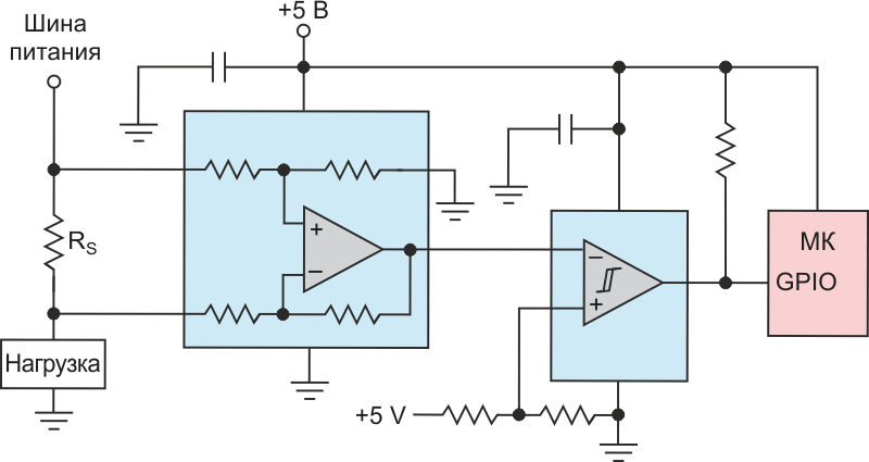

Для обнаружения перегрузки по току используется компаратор, пороговое напряжение которого задано резистивным делителем.
Рисунок 3. Для обнаружения перегрузки по току используется компаратор,
Еще одна популярная конфигурация схемы с CSA показана на Рисунке 3. Выход CSA подключен к входу компаратора. На другой вход компаратора с резистивного делителя подается фиксированное напряжение. Это напряжение определяет порог срабатывания защиты от перегрузки по току. Когда значение измеренного тока превышает установленный порог, выход компаратора переключается, сигнализируя о необходимости выполнения определенных действий. Этот сигнал поступает на вход общего назначения (GPIO) микроконтроллера.
