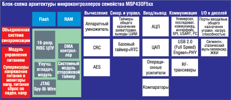

Как и их предшественники, микроконтроллеры MSP430F5xx (рисунок 1) разрабатывались специально для обеспечения длительной работы устройства от батареи в портативных применениях и используются в таких приложениях, как системы цифровых датчиков, регистраторы данных, USB-устройства.
Рис. 1. Блок-схема архитектуры микроконтроллеров семейства MSP430F5xx

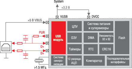

В MSP430F5xx технология USB интегрирована таким образом, что пользователю нет необходимости разбираться с ее организацией. Для использования USB в схему устройства необходимо добавить только USB-коннектор и несколько дискретных компонентов (рисунок 2), а в программный код включить API-стеки, предлагаемые компанией-производителем и реализующие три наиболее популярных класса устройств.
Рис. 2. Использование USB-микроконтроллера MSP430F5xx

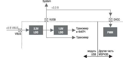

Одним из преимуществ использования USB в портативных приложениях является возможность подачи напряжения питания через интерфейс. В идеальном случае, когда устройство подключено к хосту, оно вообще не расходует заряд батареи. Через USB-протокол подается напряжение 5 В, для его снижения до 3.3 В требуется преобразователь. Благодаря наличию LDO, MSP430 прекрасно справляется с этой задачей, сокращая тем самым число внешних компонентов и размеры устройства.
В тех случаях, когда в системе не требуется ток более 12 мА, LDO микроконтроллера может обеспечивать напряжение питания для всей системы (рисунок 3).
Рис. 3. Подача напряжения питания от USB через MSP430 (до 12 мА)

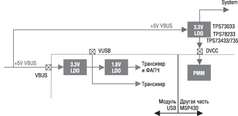

Если требуется ток более 12 мА, либо в случае необходимости работы приложения от батареи в моменты подключения к USB-интерфейсу, MSP430 может работать в обход встроенного LDO (рисунок 4). TI предлагает множество внешних регуляторов для бюджетных (TPS73033), энергоэкономичных (TPS67233), мощных (TPS73433/735) и малошумящих (TPS1733) приложений.
Рис. 4. Работа MSP430 в обход встроенного LDO (ток более 12 мА)

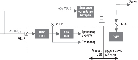

Напряжение от USB-интерфейса, кроме всего прочего, может использоваться для подзарядки батареи (рисунок 5). Семейство зарядных устройств BQ2407x/3x было специально разработано для таких целей.
Рис. 5. Подзарядка батареи от USB-интерфейса
