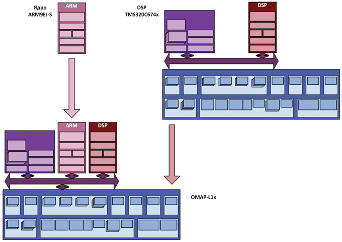

Взаимосвязь ARM926EJ-S, TMS320C674x и OMAP-L1x
Кликните для увеличения
Рис. 1. Взаимосвязь ARM926EJ-S, TMS320C674x и OMAP-L1x
Не углубляясь в родословную TMS320C674x, отметим и его предшественников: сигнальные процессоры с фиксированной точкой TMS320C64xx и плавающей точкой - TMS320C67xx. Обратим внимание, только с фиксированной и, соответственно, только с плавающей. Процессоры TMS320C674x работают с данными и первого и второго типов.
Что дает добавление ARM-ядра? Цифровые сигнальные процессоры оптимизированы для выполнения алгоритмов цифровой обработки сигналов, в которых значительные массивы однотипных данных (отсчеты сигналов, пиксели изображений) обрабатываются по одним и тем же процедурам, причем, в подавляющем большинстве случаев, эти процедуры (или их фрагменты) могут выполняться одновременно, то есть параллельно. Процессоры ARM, являясь процессорами общего назначения, обрабатывают данные только с фиксированной точкой, но более приспособлены для решения задач управления. Таким образом, добавление ARM-ядра позволяет разбить алгоритм на фрагменты, для эффективного выполнения которых есть наиболее подходящий инструмент. Другим существенным преимуществом является простота адаптации изделия для работы под управлением операционных систем реального времени (Windows CE, Linux, VxWorks).

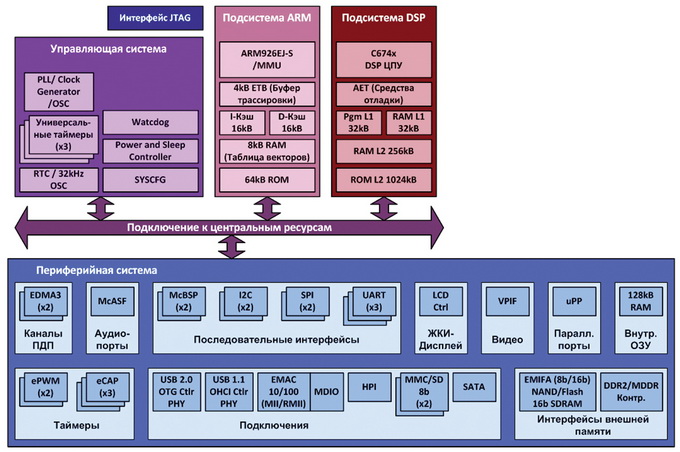

Архитектура прикладных процессоров OMAP-L1x
Архитектура процессоров OMAP-L137 и L138 представлена на рисунках 2 и 3, соответственно. Рассмотрим более подробно входящие в них составные части.

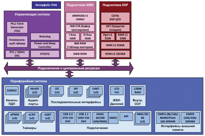

Архитектура прикладного процессора OMAP-L138
Рис. 3. Архитектура прикладного процессора OMAP-L138
Подсистема ARM
Подсистема ARM состоит из следующих составляющих:
  • 32-разрядный RISC-процессор ARM926EJ-S с модулем управления памятью (MMU), работающий на частоте 300 МГц.
  • Кэш-память команд на 16 Кбайт.
  • Кэш-память данных на 16 Кбайт.
  • Внутренняя память ARM, в том числе: оперативную память 8 Кбайт (используемая как таблица векторов) и ПЗУ объемом 64 Кбайт (данные для начальной загрузки).
  • Встроенный буфер трассировки (ETB).
Процессор ARM926EJ-S ориентирован на применение в многозадачных приложениях, для которых существенное значение имеют эффективное управление памятью, высокая эффективность и малая потребляемая мощность.
Дополнительные возможности процессора обозначены суффиксами E, J и S в его наименовании. Суффикс E указывает на автоматическое наличие функций T, D, M, I. Рассмотрим эти функции подробнее:
Суффикс T указывает на поддержку процессором набора инструкций Thumb. Первоначально система команд ARM содержала только 32-разрядные инструкции. Необходимо отметить, что программы, подготовленные для 32-разрядной системы команд, требуют значительного объема памяти, что, в свою очередь, приводит к росту общей стоимости системы, поскольку Flash-память является одним из ее наиболее дорогостоящих компонентов. Технология Thumb предлагает следующее решение - из всего набора 32-разрядных инструкций отобраны наиболее часто используемые и перекодированы в 16-разрядные коды. При выборке такой инструкции аппаратным образом восстанавливается истинный 32-разрядный код, который и выполняется процессором. Программист имеет возможность переключать процессор между наборами ARM и Thumb, используя команду BX. Таким образом, можно находить компромисс между размером кода и производительностью, подготавливая критичные к размеру фрагменты в коде Thumb и критичные к производительности - в кодах ARM. Этот подход обеспеечивает весьма высокую плотность кода. По оценкам компании TI, размер программного кода при использовании набора Thumb снижается на 35%, если сравнивать с программами, использующими только набор инструкций ARM. При этом производительность примерно на 60% выше, чем у системы, в которой эквивалентный 32-разрядный процессор работает с 16-разрядной памятью.
Суффикс D указывает на возможность использования порта JTAG для отладки системы.
Суффикс M указывает на наличие встроенного умножителя (MAC), реализующего операцию «умножение/аккумулирование» за один цикл.
Суффикс I указывает на наличие встроенного внутрисхемного эмулятора (в данном случае - EmbeddedICE-RT) для отладки в реальном времени.
Функция E указывает на наличие дополнительных инструкций в системе команд, которые расширяют арифметические возможности процессора.
Суффикс J указывает на поддержку Java-инструкций. Технология Jazelle, используемая в ряде ARM-процессоров, предназначена для приложений с поддержкой языка программирования Java. Эта технология дает возможность ARM-процессору выполнять Java-код на аппаратном уровне. В этом случае помимо двух наборов инструкций ARM и Thumb добавляется третий набор инструкций - Java, который активизируется в новом Java-режиме. Таким образом, разработчики имеют возможность эффективно использовать Java-приложения, в том числе - операционные системы и прикладной код, на одном процессоре.
И, наконец, суффикс S указывает на тот факт, что в данном изделии применена синтезируемая версия, то есть поставляемая производителю кристалла в виде исходного текста, требующего компиляции (синтеза). В отличие от синтезируемых, фиксированные версии имеют заданную (фиксированную) топологию, переносимую производителем на кристалл без изменений.

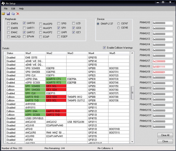

Подробнее стоит остановиться на проблеме подключения выводов периферийных модулей. Число периферийных модулей, как было сказано выше, достаточно велико. Число внешних выводов микросхем ограничено (L137 размещен в 256-выводном, а L138 - в 361-выводном корпусах). Как следствие, в L137 альтернативные функции выполняют 129 выводов, а в L138 - 155 выводов. Кроме того, ряд выводов не имеет альтернативных функций, но могут не использоваться и находиться в «третьем» состоянии. После запуска процессора должно быть однозначно определено функциональное назначение этих выводов путем записи соответствующих значений в управляющие регистры PINMUX0...19.
Из сказанного вытекает следствие: не все модули из периферийной системы могут быть использованы одновременно - если один тот же внешний вывод задействован в двух модулях, то приходится выбирать один из них. Компания TI предлагает специальную утилиту для визуализации подобных коллизий - PinSetup. На рисунке 4 приведен скриншот этой утилиты для процессора L137. Из него следует, например, что назначение модуля UART0 не дает возможности использовать модуль I2C0, а использование модуля SPI1 не позволит использовать UART2 и I2C1.
Утилита PinSetup
Рис. 4. Утилита PinSetup

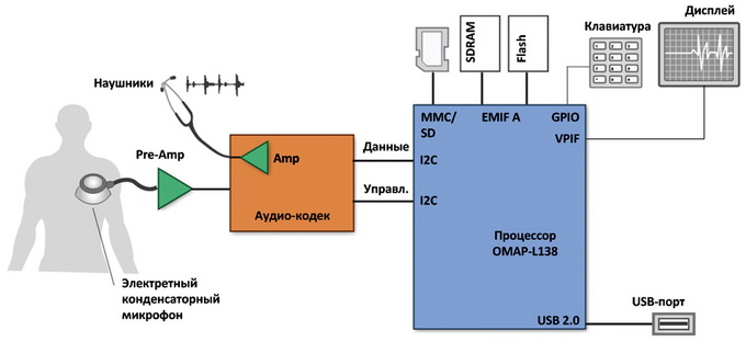

В качестве примера диагностического оборудования на рисунке 6 приведена блок-схема цифрового стетоскопа.
Блок-схема цифрового стетоскопа
Рис. 6. Блок-схема цифрового стетоскопа
Элементы цифрового стетоскопа: датчик - электретный конденсаторный микрофон, который фиксирует звуки сердца и легких (процесс выслушивания), преобразователь сигналов с датчика в цифровую форму, процессор, пользовательский интерфейс (клавиатура и жидкокристаллический дисплей), средства коммуникации (USB-порт и карта памяти MMC/SD), источник питания.
Задачи, выполняемые прикладным процессором: функции шумопонижения и фильтрации входного сигнала, трансляция обработанного сигнала на аудиовыход, алгоритмы детектирования частоты сердечных сокращений, анализ данных, визуализация данных на дисплее, управление коммуникациями.
