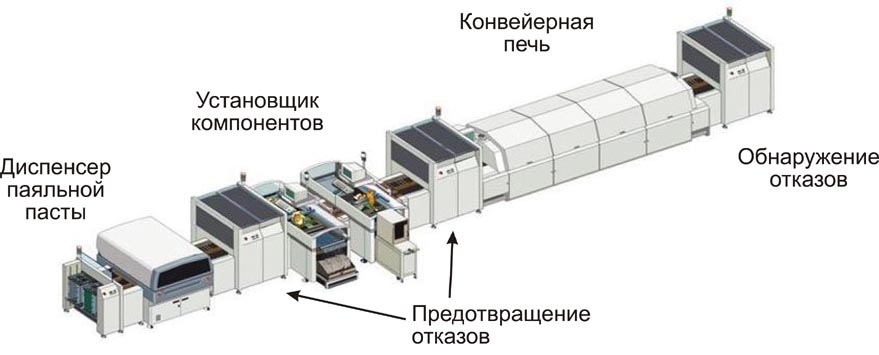

Технология поверхностного монтажа

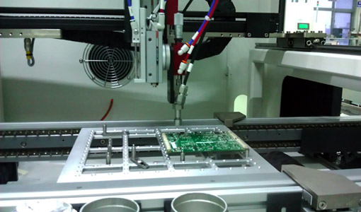

Этап 1. Нанесение пасты
В начале производственной линии находится диспенсер, с помощью которого на контактные площадки наносится паяльная паста для подготовки компонентов к пайке.
Процесс сборки печатных плат на фабрике PCBWay

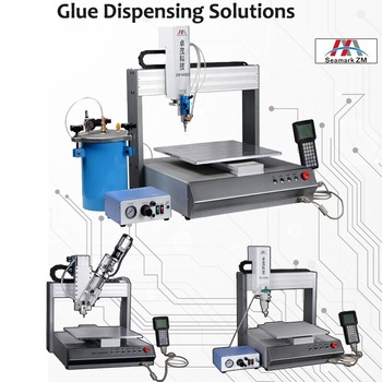

Этап 2. Аппликация клея
Этот процесс заключается в использовании дозатора клея, который в основном служит для точного точечного нанесения клеевой краски и других жидкостей в определенные места каждого продукта. Его главной функцией является закрепление компонентов на печатной плате перед пайкой волной припоя.

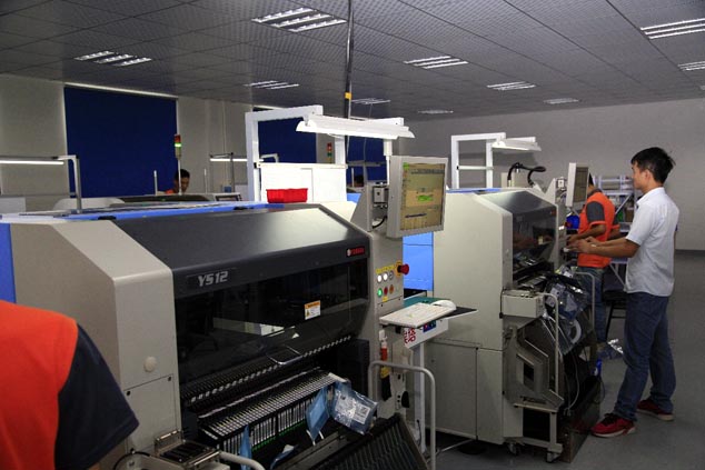

Этап 3. Установка компонентов
После того, как на печатную плату будет нанесено необходимое количество паяльной пасты, производственный процесс переходит к следующему этапу – установке компонентов. Компоненты извлекаются из своих упаковок с помощью вакуумного или механического захвата под контролем системы компьютерного зрения и с высокой скоростью размещаются в запрограммированных местах. Существует огромное множество машин для выполнения этой операции, и их выбор зависит, прежде всего, от характера бизнеса. Например, если бизнес ориентирован на большие объемы, то будет важна скорость установки, однако если акцент будет делаться на широкую номенклатуру небольших партий плат, гибкость и универсальность будут важнее.

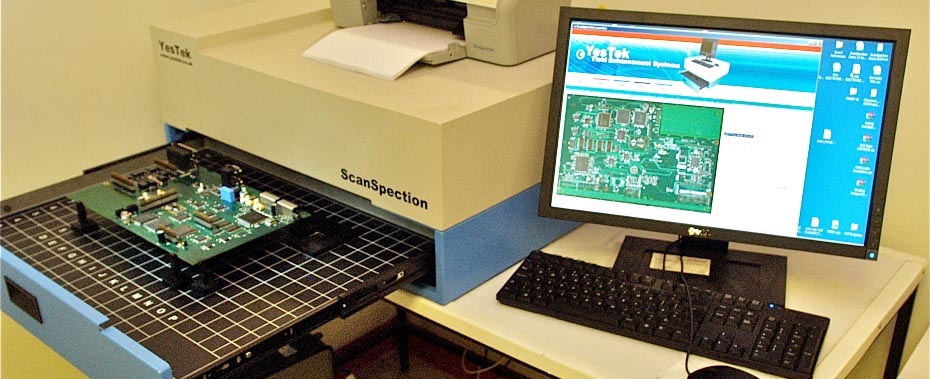

Этап 4. Предшествующий пайке автоматизированный оптический контроль
После завершения установки компонентов очень важно проверить правильность присоединения компонентов, так как это влияет на всю работу печатной платы. Лучше всего это делать, используя установку оптического контроля, чтобы выполнить такие проверки, как наличие компонента, тип/номинал и полярность.

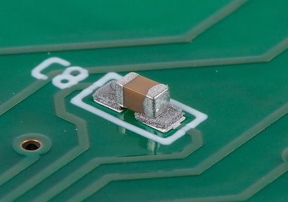

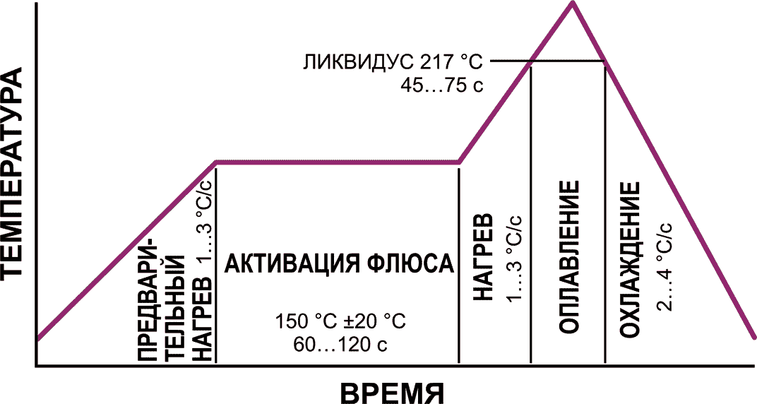

Этап 5. Пайка оплавлением припоя
Пайка оплавлением – это процесс, в котором паяльная паста (клейкая смесь порошкообразного припоя и флюса) сначала используется для временного прикрепления одного или нескольких электрических компонентов к их контактным площадкам, после чего вся сборка подвергается контролируемому нагреву, что приводит к расплавлению припоя, образуя постоянное соединение. Нагрев может выполняться путем пропускания сборки либо через печь, либо под инфракрасной лампой, а для пайки отдельных компонентов – с помощью струи горячего воздуха. Наиболее распространенным методом присоединения компонентов поверхностного монтажа к печатной плате является пайка оплавлением, хотя она также может использоваться и для компонентов, монтируемых в отверстия, заполняя отверстия припойной пастой. При монтаже плат, содержащих только компоненты для монтажа в отверстия, пайка оплавлением обычно не используется, поскольку проще и дешевле может быть пайка волной припоя. Но в случаях, когда платы содержат смесь компонентов для монтажа на поверхность и в отверстия, оплавление пасты в отверстиях позволяет исключить из процесса сборки этап пайки волной, что потенциально снижает затраты на сборку.

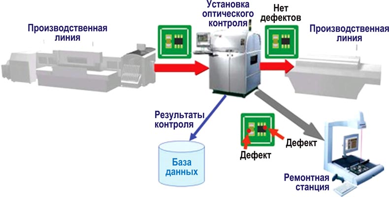

Этап 6. Автоматизированный оптический контроль после пайки
На последнем этапе процесса поверхностного монтажа платы вновь проверяются с помощью установки оптического контроля, чтобы оценить качество паяных соединений. Иногда смещение компонентов в процессе оплавления приводит к низкому качеству соединений или полному их отсутствию, – иными словами, к коротким замыканиям или обрывам соединений платы. Таким образом, проверка после пайки оплавлением абсолютно необходима, и выполняться она может одним из следующих наиболее распространенных методов:

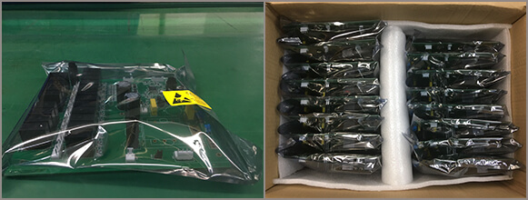

Этап 10. Упаковка и отправка заказчику
Все собранные платы упаковываются (по запросу – в антистатическую упаковку) и отправляются через службы доставки DHL, FedEx, UPS, EMS и другие. Любые неиспользованные компоненты возвращаются в соответствии с инструкциями заказчика. Кроме того, клиенты получают уведомления об отправке посылок по электронной почте. Вот несколько примеров:
