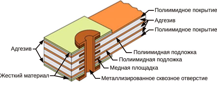

При проектировании гибко-жесткой печатной платы следует серьезно учитывать специфику технологии ее изготовления и особенности различных материалов, используемых в конструкции платы. Разработчики не могут использовать такие же луженые контактные площадки, как на жестких печатных платах, и должны понимать ограничения на объемы производства.
Стабильность размеров полиимида хуже, чем у стеклотекстолита FR-4. После стравливания медного слоя материал гибкой платы сжимается. Разумеется, производитель с таким богатым производственным опытом, как PCBWay, может точно оценить поведение материалов и рассчитать необходимое количество. Поэтому после обработки печатной платы ее размеры будут соответствовать заданным требованиям. Если разработчик не обратит внимания на потенциальные проблемы производственного процесса, это может привести к необходимости переработки проекта, чтобы адаптироваться к специфическим технологическим требованиям конкретного производителя.
Для достижения наилучших результатов все контактные площадки вокруг металлизированных отверстий должны иметь каплевидную форму, вытянутую в сторону подходящего проводника, а изгиб одиночных или группы параллельных проводников должен выполняться по радиусу.
