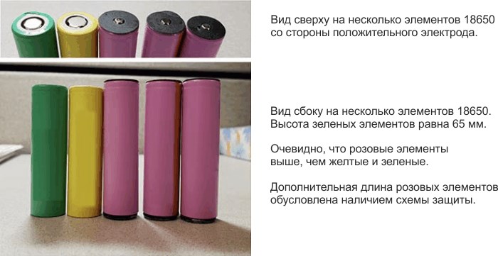

Такой подход к конструированию возможен благодаря тому, что диаметр элемента 18650 всегда равен 18 мм, а высота – 65 мм. Но, действительно ли, они стандартного размера? Как выясняется, не все элементы 18650 имеют высоту 65 мм (Рисунок 1).
Различные элементы типоразмера 18650.
Рисунок 1. Различные элементы типоразмера 18650.

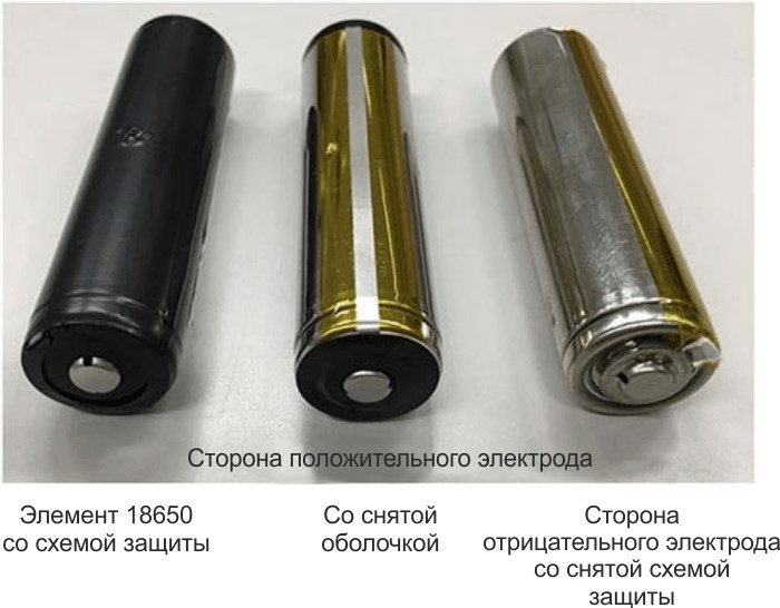

Некоторые элементы выше из-за того, что содержат схему защиты. Эта схема добавляет несколько миллиметров к длине элемента, делая его выше, чем 65 мм. Эти элементы называются 18650, и вы вправе ожидать, что их высота равна 65 мм. Однако, явно, они не все одинаковы (Рисунки 2 и 3).
Элемент 18650, содержащий схему защиты, со снятой оболочкой.
Рисунок 2. Элемент 18650, содержащий схему защиты, со снятой оболочкой.
В некоторых приложениях элементы 18650 устанавливаются в держатели с пружинными или гибкими металлическими контактами. При достаточном ходе пружинных контактов эти «18650» чуть большего размера войдут в держатель. Но если размеры держателя имеют жесткие допуски, вставить в него удлиненный «18650» не удастся.
