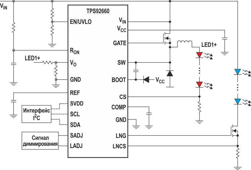

В принципе, есть два способа диммирования светодиодов: аналоговое (линейное) управление током и широтно-импульсная модуляция (ШИМ). Оба метода диммирования регулируют яркость за счет изменения среднего тока, проходящего через светодиодную цепочку. Оба можно реализовать с помощью либо импульсного, либо линейного драйвера светодиодов. На Рисунке 1 показана схема драйвера двух цепочек светодиодов, состоящего из одного понижающего импульсного и одного линейного регулятора, основанных на микросхеме TPS92660. Обе цепочки могут диммироваться либо аналоговым, либо ШИМ методом. У каждого есть свои достоинства и недостатки. В большинстве приложений метод управления яркостью выбирается исходя из требований, предъявляемых к характеристикам смешения цветов.

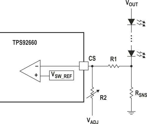

Схема аналогового диммирования управляет напряжением на входе подключения токоизмерительного резистора.
Рисунок 2. Схема аналогового диммирования управляет напряжением на входе

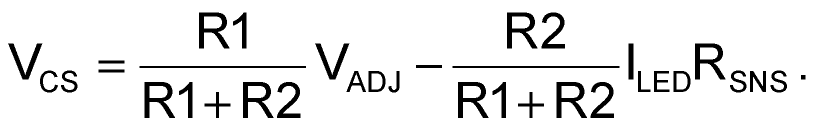

Другой распространенный метод аналогового диммирования основан на изменении напряжения, приходящего с токоизмерительного резистора. В большинстве приложений сопротивление этого резистора RSNS бывает меньше 1 Ом, поэтому изменять его величину с помощью переменного резистора совершенно непрактично. Вместо этого изменяют напряжение на входе CS микросхемы, вводя туда внешнее постоянное напряжение. На Рисунке 2 показана типичная схема аналогового регулятора яркости, работа которого основана на изменении напряжения на токоизмерительном резисторе. Напряжение на выводе CS (current sense) определяется следующей формулой:
В установившемся состоянии напряжение на выводе CS равно опорному напряжению. Изменить ток светодиода можно либо подстройкой внешнего постоянного напряжения VADJ, либо регулировкой сопротивления переменного резистора R2.

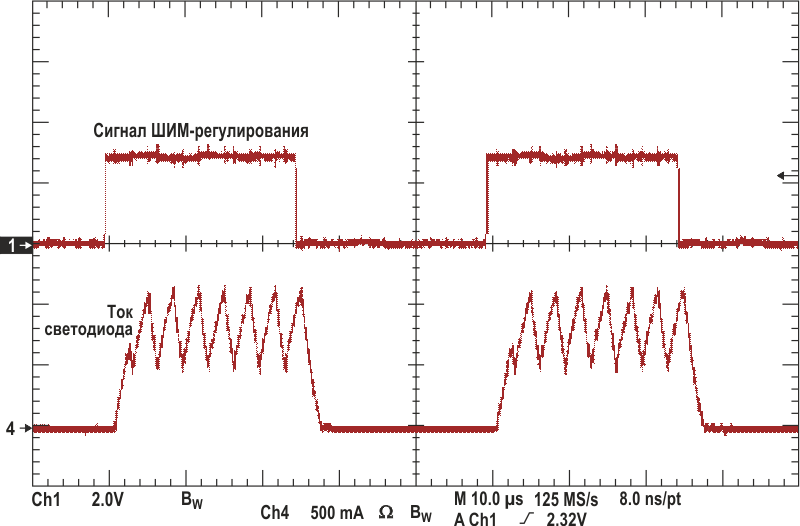

Многие микросхемы драйверов светодиодов имеют цифровой вход диммирующего ШИМ-сигнала, генерируемого микроконтроллером. Как правило, такая микросхема выключает драйвер MOSFET только при низких уровнях импульсов ШИМ и включает обратно при высоком уровне. При выключенном драйвере внутренняя схема полностью продолжает работать. Это предотвращает перезапуск микросхемы, вызывающий задержку нарастающего фронта импульса ШИМ.
ШИМ-сигнал управляет током светодиодов, показанным на нижней осциллограмме.
Рисунок 3. ШИМ-сигнал управляет током светодиодов, показанным
В импульсных драйверах светодиодов параллельно светодиодной цепочке обычно включается конденсатор, фильтрующий высокочастотные коммутационные шумы. Этот конденсатор может замедлять нарастание и спад импульсов тока. Поэтому в приложениях с высокой частотой переключения и низким коэффициентом заполнения ШИМ этот конденсатор должен быть удален. Осциллограммы сигналов в понижающем драйвере светодиодов с ШИМ-регулированием яркости показаны на Рисунке 3.

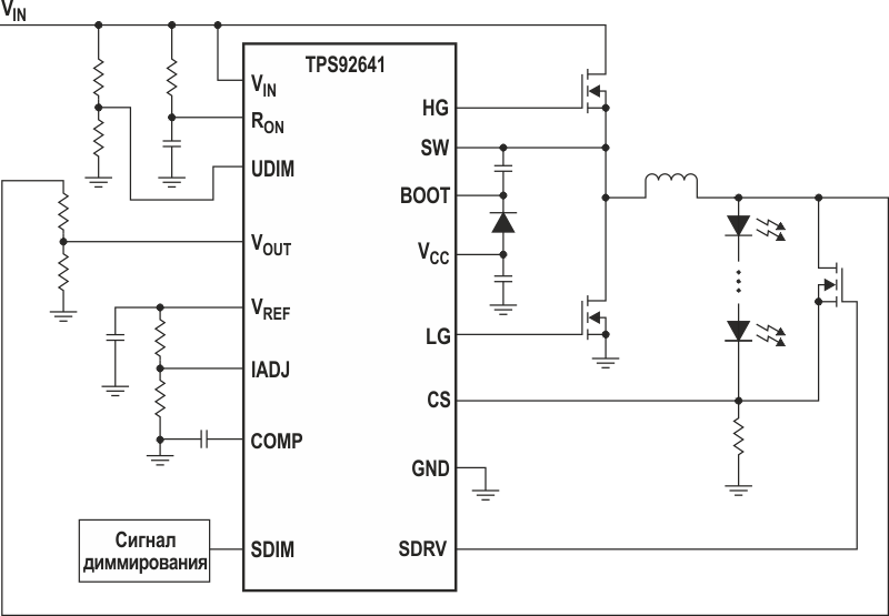

Шунтирующим МОП-транзистор нередко используется при очень высокой частоте импульсов ШИМ. На Рисунке 4 изображена схема диммирования шунтирующим МОП-транзистором, основанная на понижающем регуляторе. Внешний шунтирующий МОП-транзистор включен параллельно светодиодной цепочке, чтобы быстро обходить (закорачивать) выходной ток преобразователя. При открытом МОП-транзисторе цепочка светодиодов выключается, а при закрытом – включается. Таким образом, этот шунтирующий МОП-транзистор эффективно выполняет функцию ШИМ-регулятора яркости. В некоторые микросхемы драйверов светодиодов интегрированы драйверы затворов MOSFET, позволяющие сократить количество необходимых внешних микросхем.
В этой схеме диммирование реализуется с помощью МОП-транзистора, включенного параллельно цепочке светодиодов.
Рисунок 4. В этой схеме диммирование реализуется с помощью МОП-транзистора,
Во время шунтирования МОП-транзистором ток дросселя импульсного регулятора не прерывается. Кроме того, отсутствуют задержки, связанные с нарастанием и спадом тока дросселя. При подключении к хорошему драйверу MOSFET шунтирующий МОП-транзистор может включаться и выключаться с очень высокими скоростями. Следовательно, ток светодиода имеет очень крутые фронты нарастания и спада. Шунтирование МОП-транзистором идеально подходит для приложений, диммируемых высокочастотными импульсами ШИМ.
