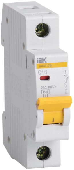

Автоматический выключатель: защита от перегрузок и короткого замыкания
Автоматический выключатель ВА47-29  IEK
Автоматический выключатель IEK ВА47-29
Самое известное устройство из числа тех, что можно встретить в электрощитах, установленных в квартирах и индивидуальных домах. Современные автоматические выключатели имеют два типа защиты: тепловую (от перегрузки) и электромагнитную (от токов короткого замыкания). За них отвечают два разных модуля в конструкции выключателя.
Тепловой расцепитель обеспечивает защиту от перегрузки и срабатывает, если сила тока превышает номинальный ток выключателя.
В нормальном режиме работы ток протекает через биметаллическую пластину, составленную из сплавов с различными коэффициентами теплового расширения, и нагревает её. Чем выше сила тока, тем сильнее и быстрее изгибается пластина в сторону слоя с меньшим коэффициентом теплового расширения.
Если сила тока превышает номинальный ток выключателя в 1.13 раза и более, спустя некоторое время (от нескольких секунд до минут) изгиб пластины достигает величины, достаточной для приведения в действие механизма расцепления, и цепь размыкается, отключая защищаемую нагрузку.
Задержка во времени позволяет избежать отключения питания при непродолжительных повышениях тока в цепи, например, при включении электродвигателей некоторых электроприборов, которые имеют большие пусковые токи (холодильников, кондиционеров, пылесосов и др.).
Электромагнитный расцепитель в составе автоматического выключателя обеспечивает защиту от тока короткого замыкания. В соответствии с требованиями п.1.7.79 Правил устройства электроустановок, для бытовой сети с напряжением 220 В его наибольшее время срабатывания не должно превышать 0.4 секунды.
Электромагнитная защита срабатывает при токах короткого замыкания в нагрузке: для выключателей типа В при трехкратном превышении от номинального тока, для типа С – при пятикратном, для типа D – при десятикратном.
В городских квартирах наиболее распространены автоматические выключатели типа С, они служат хорошей защитой для электросетей, к которым подключаются самые распространенные бытовые электроприборы: холодильники, телевизоры, пылесосы и т.п. Выключатели типа D используются для подключения линий питания устройств с большими пусковыми токами, в 5-7 раз превышающими номинальные: насосов, котлов, гаражных ворот, вентиляционных установок и т.п.

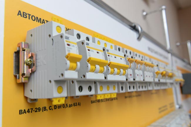

Как выбрать необходимый номинал автоматического выключателя?
Выбрать подходящий автоматический выключатель непросто
Выбрать подходящий автоматический выключатель непросто.
В идеальном случае у владельца квартиры или частного дома должен быть проект электроснабжения, в котором рассчитаны номиналы выключателей для всех линий. Эти номиналы, как и сечение проводов питающих линий, определяются параметрами используемых электроприборов. Например, каким бы проводом вы не подключили обычную бытовую розетку, максимально допустимый ток для нее – 16 А, что указано в маркировке.
Для питания бытовых розеток с заземляющим контактом обычно используют автоматические выключатели типа C номиналом не выше 16 А, для бытового освещения и розеток без заземления – номиналом не выше 10 А. На линию электроплиты устанавливают выключатель номиналом не выше 40 А. Общий выключатель на вводе в квартиру или дом по номиналу должен на одну ступень превосходить выключатель на самой нагруженной линии. То есть на вводе в квартиру с электроплитой (40 А) устанавливают общий выключатель номиналом 50 А.
«Выбор правильного номинала по току – ключевой фактор эффективности автоматического выключателя. Если устройство периодически срабатывает, заменять его на «более мощное» нельзя ни в коем случае: это может привести к поражению током или к пожару. Нужно искать и устранять причину срабатывания, то есть неисправность в электросети или в нагрузке», – говорит Александр Илиницкий, руководитель информационно-аналитического отдела технического департамента IEK GROUP, одного из ведущих производителей и поставщиков электротехники и светотехники.

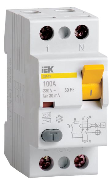

Устройство защитного отключения
Устройство защитного отключения ВД1-63 IEK
Устройство защитного отключения IEK ВД1-63
В отличие от однополюсного выключателя, который может устанавливаться только на фазный питающий провод, УЗО коммутирует оба проводника – и фазный, и нейтральный. В его конструкцию входит схема, сравнивающая между собой ток в фазном и нейтральном проводниках. Если токи равны – утечки нет. Как только появляется хотя бы небольшая разница, устройство мгновенно срабатывает и разрывает цепь (одновременно оба проводника).
В жилых домах и квартирах используются УЗО с номинальным дифференциальным током утечки 10 мА или 30мА. Исключением является так называемое противопожарное УЗО, которое устанавливается на вводе в дом или квартиру. Его основная функция - защита от пожаров, вызванных токами утечки. Два главных критерия выбора этого оборудования – селективность устройства (возможность установить задержку отключения) и высокий параметр номинального тока утечки (100-300 мА).
Как правило, УЗО монтируют не на каждую линию, а на группу линий. В квартире с несложной разводкой, например, такое устройство может быть установлено на группе линий для санузла, а также на группе розеток кухни или на группе линий, питающих холодные помещения (балконы, лоджии, неотапливаемые кладовые и т. д.). Более подробно с этими нормами можно ознакомиться в действующей редакции правил устройства электроустановок (ПУЭ).

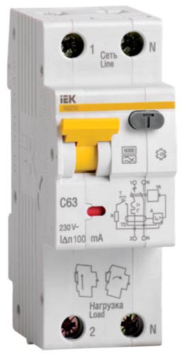

Автоматические выключатели дифференциального тока
АВДТ
АВДТ
Это устройство представляет собой решение «два в одном» – автоматический выключатель и УЗО в общем корпусе. Автоматические выключатели дифференциального тока применяются в тех случаях, когда линия требует индивидуальной защиты. Например, для подключения водонагревателей, котлов, насосных групп и т. д. (подробнее см. ПУЭ). АВДТ используют, чтобы упростить схему и сэкономить место в электрощите, то есть не устанавливать отдельное УЗО и выключатель перед ним.
