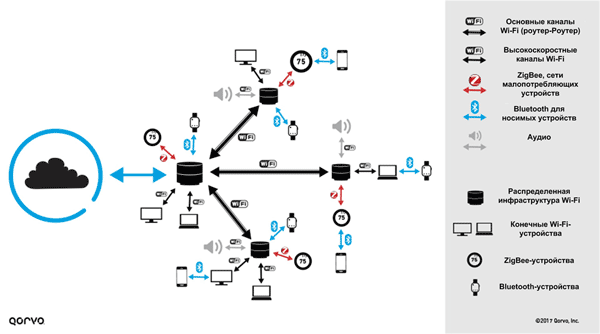

В будущем возрастет популярность других топологий беспроводных домашних сетей. С ростом объемов трафика размещение дополнительных роутеров или точек доступа поможет обслуживать больше клиентов и передавать большие объемы данных (Рис. 2). Эта новая ячеистая топология (mesh network) расширяет эффективность беспроводной сети за счет использования некоторых технологий, которые уже применяются в офисах, больницах и университетских городках.
Архитектура беспроводной сети
Рис. 2. Архитектура беспроводной сети.

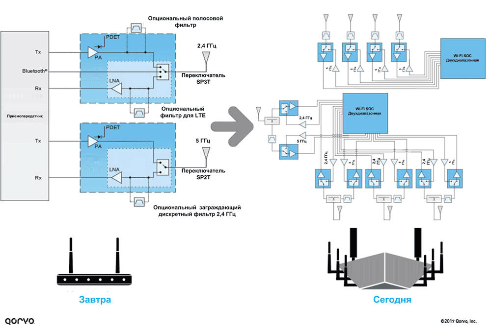

Блок-схемы старых или новых точек доступа подчеркивают, какую сложную структуру имеют современные беспроводные устройства (Рис. 3).
Эволюция точек доступа
Рис. 3. Эволюция точек доступа.

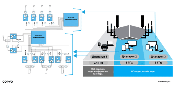

Высокоуровневая архитектура Wi-Fi-приложения (8 антенн 4×4 MU-MIMO, формирование потока)
Рис. 4. Высокоуровневая архитектура Wi-Fi-приложения (8 антенн 4×4 MU-MIMO, формирование потока).

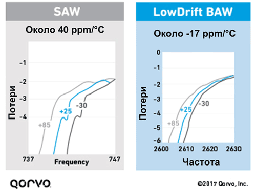

Изменение температуры приводит к смещению частотных характеристик фильтров. Это хорошо видно на графиках для SAW- и BAW-фильтров, представленных на Рис. 5. Эти сдвиги могут приводить к большим потерям на краях полосы пропускания и недостаточному усилению сигнала. Если характеристика фильтра слишком сильно смещается (как показано на рисунке для SAW-фильтра), то усилитель мощности вынужден работать с перегрузкой, чтобы компенсировать ослабление сигнала. Как следствие – повышение тока и уменьшение эффективности системы.
Графики потерь в SAW и BAW
Рис. 5. Графики потерь в SAW и BAW.
Использование фильтров с высокими потерями может привести к снижению линейности и увеличению выходной мощности ВЧ-канала. Одним из основных преимуществ BAW-фильтров LowDrift™ от компании Qorvo является их температурная стабильность. Диплексоры, полосовые фильтры и согласующие фильтры, которые используют BAW-технологию с низким температурным дрейфом, помогают уменьшить вносимые потери и позволяют улучшить температурные показатели беспроводного устройства в целом.
