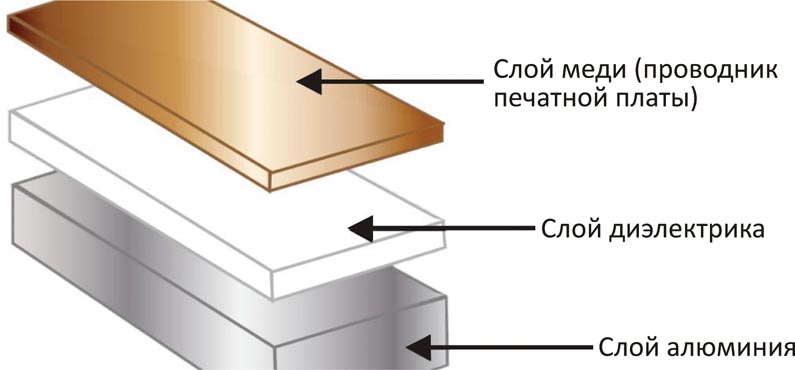

Гибко-жесткие платы – это новый тип печатных плат, сочетающий долговечность и прочность жестких плат с адаптируемостью гибких. Из всех типов печатных плат гибко-жесткие платы наиболее устойчивы к суровым условиям эксплуатации, поэтому им отдают предпочтение производители медицинского и военного оборудования.

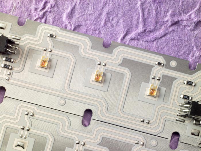

По сравнению с обычными гибко-жесткими платами на основе стеклотекстолита FR-4, гибко-жесткие платы с алюминиевой подложкой имеют лучшее теплорассеяние и более длительный срок службы. Решающее влияние на надежность продукта оказывает сила сцепления с подложкой платы, поэтому необходимо изучить методы обработки поверхности алюминиевой подложки, а затем выбрать для производства способ, обеспечивающий наилучшее сцепление, соответствующее требованиям высокой надежности электронных продуктов.
