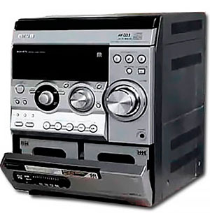

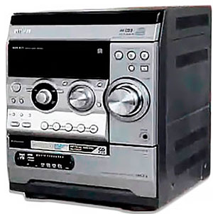

У многих из нас сохранились и успешно работают старые музыкальные центры, наследие прошлого века, перекочевавшие на дачи, в гаражи и в другие подобные места. Техника неприхотливая, надежная, не имеющая современных сроков пользования порядка 5 лет. Вот как, например, такая AIWA. У вас есть что-то подобное, не так ли?
Старому музыкальному центру - современный функционал
Внешний вид у такого аппаратика, может, и так себе по современным понятиям, но звук, как правило, отличный. Усилитель низкой частоты у девайса обычно сделан на совесть, явно не на одной микросхеме, как сегодня часто делают современные производители. За акустические системы также не приходится стыдиться – корпуса-то деревянные! У конкретно этого центра имеется CD – чейнджер на три диска, две кассетные деки, одна из которых записывает.
Но, к сожалению, и в этом и в других подобных устройствах начисто отсутствует возможность считывать информацию с современных носителей: USB накопителей, флэш-карт памяти формата SD и MicroSD, а также работы по беспроводному интерфейсу Bluetooth.

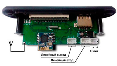

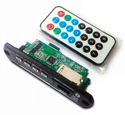

В каталоге мультимедийных устройств, предлагаемых компанией Мастер Кит, есть модуль, который поможет модернизировать такой музыкальный аппарат. Это MP2898BT – Bluetooth медиацентр (плеер).
Модуль позволяет проигрывать музыкальные файлы, записанные на USB-флэшку или SD-карточку. Встроенный стереофонический FM-тюнер работает в диапазоне 88-108 МГц. И самое интересное свойство модуля: с помощью встроенного Bluetooth модуля вы сможете воспроизводить с его помощью высококачественное аудио, отправленное без проводов с устройств, таких как Android-совместимые смартфоны или планшеты, а также с компьютера.
Технические характеристики модуля MP2898BT

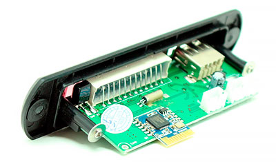

Модуль имеет небольшие габариты и укомплектован собственным пультом дистанционного управления на ИК-лучах. Для подключения к источнику питания, входным и выходным сигналам на плате модуля установлены три мини-разъема.

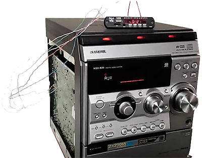

Поскольку в центре имеется режим AUX, а на задней панели есть соответствующие разъёмы в виде тюльпанов, цепи выходного сигнала плеера подключаем к разъёмам AUX изнутри.
Итак, для поиска точек подключения цепей питания и доступа к внутренней части разъёмов AUX, снимаем боковую крышку корпуса.
На общей плате музыкального центра находим три точки с надписью AUX: GND – общий, R – правый, L – левый. К ним будем припаивать выводы нашего плеера GND, RO и LO, соответственно общий, правый, левый.
На шлейфе, идущем от блока питания музыкального центра к общей плате, ищем источник напряжения. Так как точки на плате не подписаны, находим требуемое напряжение, производя замеры мультиметром (например, недорогим прибором DT-830B из каталога Мастер Кит). Для этого один его щуп соединяем с контактом GND или с шасси музыкального центра, которое соединено с землей (GND), вторым щупом проверяем все провода шлейфа. Важно этот поиск производить при включенном режиме AUX, так как именно в этом режиме мы собираемся в дальнейшем прослушивать плеер.
После нахождения точек подключения припаиваем по временной схеме все пять проводов плеера (шестой вывод ANT – антенна не задействуем, если не планируем использовать тюнер FM-модуля). При выполнении пайки на плате музыкального центра его обязательно нужно отключить от сети. Размещаем плеер временно рядом с центром и включаем его в сеть, не устанавливая боковую крышку. Включаем режим AUX и, вставив в соответствующий слот модуля карту MicroSD с музыкальными записями, убеждаемся в работоспособности плеера.

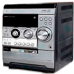

Теперь можно приступать к окончательному монтажу. Место размещения плеера выбираем на наружной крышке кассетной деки, которая имеет достаточную толщину. Произведя разметку будущего отверстия, аккуратно прорезаем пластик электростамеской. При установке плеера снаружи должна оказаться только его лицевая панель. Крепление плеера производится двумя саморезами, закрученными в подготовленные отверстия диаметром 2 мм.
Временные провода отпаиваем от платы, весь образовавшийся шлейф аккуратно связываем в пучок, укладываем и закрепляем внутри корпуса музыкального центра, после чего провода припаиваем окончательно. Можно закрывать крышку и включать музыкальный центр. Все кассетные деки при этом сохраняют свою функциональность и прекрасно работают.
В результате проведенной модернизации ваш музыкальный центр приобрел новый современный функционал, нисколько не утратив присущих ему преимуществ над современными устройствами подобного класса.

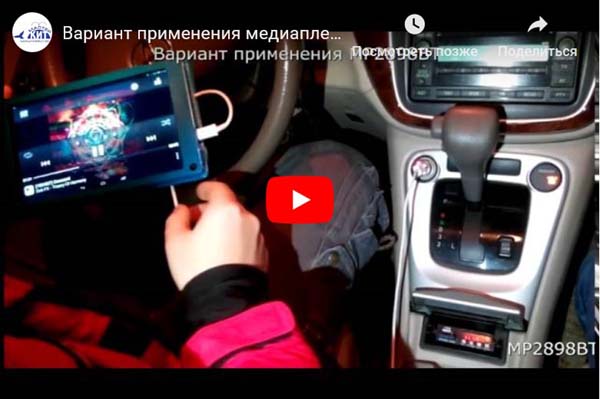

Вариант применения модуля MP2898BT можно также увидеть, пройдя по следующей ссылке:
