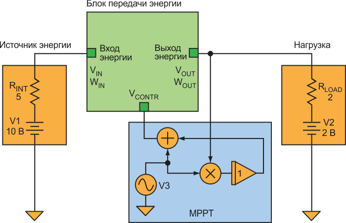

Измеряя напряжение на нагрузке вместо параметров источника, этот контроллер MPPT не нуждается в умножителе для вычисления мощности.
Рисунок 1. Измеряя напряжение на нагрузке вместо параметров источника,
Я не собирал макета для подтверждения этой идеи, а проверил ее, сделав некоторые изменения в прошивке контроллера источника питания, разработкой которого мы тогда занимались. Модель на Рисунке 1 имитирует источник в виде генератора постоянного тока с внутренним сопротивлением и блок передачи энергии, представленный идеальным понижающим преобразователем, в котором
WIN = WOUT
и
VOUT = VIN × VCONTR
где 0 ≤ VCONTR ≤ 1.
Сигнал VCONTR приходит от схемы контроля MPPT, принцип работы которой заключается во внесении небольших возмущений в выходное напряжение VOUT и оценке последствий этих возмущений. Источником возмущений служит генератор V3, сигнал которого, а также выходное напряжение блока передачи энергии подаются на синхронный детектор. Выход этого детектора добавляет сигнал возмущения для формирования сигнала VCONTR, стремясь увеличить до максимума выходное напряжение блока передачи энергии.

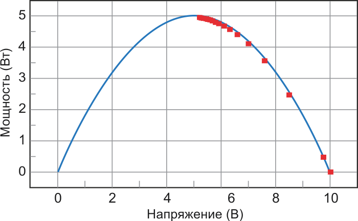

Имитационная модель показывает, что контроллер MPPT корректно выводит выходную мощность (красные квадраты) на максимальный уровень кривой выходной мощности источника.
Рисунок 2. Имитационная модель показывает, что контроллер MPPT корректно
Модель демонстрирует поведение блока передачи энергии при управлении контроллером MPPT (Рисунок 2). Непрерывная кривая представляет зависимость мощности от выходного напряжения 10-вольтового источника с последовательным резистором RINT = 5 Ом. Красные квадраты, которые отражают разнесенные на одинаковые промежутки времени выборки выходного напряжения блока переноса энергии, показывают, что для достижения максимального коэффициента передачи мощности этот упрощенный контроллер MPPT успешно «забирается» на вершину кривой.
