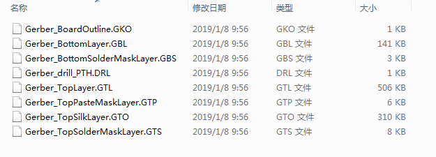

Этот рисунок показывает, как просмотреть ваши файлы в PCBWay Gerber Viewer. Просто кликните на этой странице кнопку «+ Add Gerber File (Uncompressed)» [«+ Добавить файл Gerber (без сжатия)»], чтобы загрузить свои файлы.
