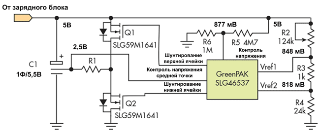

Балансировка суперконденсаторов
Как известно, суперконденсаторы достаточно чувствительны к перенапряжениям. Например, при создании батарей из суперконденсаторов перенапряжения могут быть вызваны несогласованностью характеристик отдельных ячеек. Суперконденсаторы с рабочим напряжением 5.5 В, часто представляют собой пару последовательно включенных суперконденсаторов с рабочим напряжением 2.7 В. Чтобы каждая из ячеек при этом находилась в пределах допустимого диапазона напряжений, необходимо выполнять балансировку.
В простейшем случае для балансировки суперконденсаторов используются обычные резисторы. Номиналы согласующих сопротивлений выбирают одинаковыми для всех ячеек. К сожалению, применение резисторов неизбежно приводит к дополнительным потерям мощности. Кроме того, номиналы согласующих сопротивлений значительно уменьшаются при увеличении рабочих напряжений. Например, суперконденсаторы 1 Ф/5.5 В DMF4B5R5G105M3DTA0 от Murata при работе с максимальным напряжением 4.5 В требуют балансировочных резисторов 47 кОм [1], но если максимальное напряжение составляет 5 В, величина сопротивления уменьшается до 4.7 кОм. Альтернативой балансировочным резисторам являются активные схемы балансировки, которые, как правило, строятся на базе ОУ и нескольких МОП-транзисторов. На Рис. 1 показан еще один альтернативный поход, который предполагает использование микросхем смешанных сигналов Silego GreenPAK.
Схема балансировки ячеек
Рис. 1. Схема балансировки ячеек.

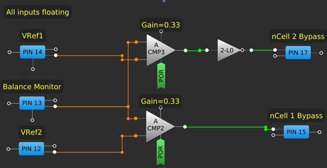

На Рис. 2 изображена схема внутренней конфигурации микросхемы SLG46537V. SLG46537V контролирует общее состояние заряда суперконденсатора. В схеме используется делитель напряжения. Это необходимо по двум причинам:
  • Напряжение питания (Vdd) микросхемы SLG46537 может быть ниже, чем напряжение суперконденсатора при полном заряде;
  • Опорное напряжение встроенных компараторов ACMP2 и операционных усилителей не должно превышать 1.2 В.
Балансировка ячеек. Схема внутренней конфигурации микросхемы SLG46537V
Рис. 2. Балансировка ячеек. Схема внутренней конфигурации микросхемы SLG46537V.
На Рис. 1 указаны напряжения в момент времени, когда суперконденсатор заряжен до 5 В. Напряжения на резисторах R3 и R4 выступают в качестве опорных напряжений VRef1 и VRef2 для двух встроенных компараторов ACMP (Рис. 2), работающих с коэффициентом усиления 0.33. Таким образом, при напряжении суперконденсатора 5 В и идеальном балансе ячеек напряжение средней точки составит 833 мВ. Если напряжение в средней точке окажется больше VRef1, включается Q2. Когда Q2 включен, средняя точка подтягивается к земле, зарядный ток верхней ячейки увеличивается, а нижняя ячейка слегка разряжается. Когда напряжение в средней точке падает ниже VRef2, включается Q1. Номинал R1 определяет скорость балансировки, но обычно его выбирают в соответствии с наименьшим рекомендуемым значением для пассивной балансировки (например, 4.7 кОм для суперконденсаторов Murata). Не сложно заметить, что при использовании данной схемы рассеивание дополнительной мощности на резисторе R1 происходит, только если возникает рассогласование ячеек, в то время как в схемах пассивной балансировки дополнительные потери мощности присутствуют постоянно. После того, как суперконденсатор полностью заряжен и сбалансирован, транзисторы Q1 и Q2 выключаются и рассеивания дополнительной мощности на резисторе R1 не происходит. Это позволяет удерживать заряд в течение значительно более длительного времени.
Если вместо обычных полевых транзисторов используются ключи Silego GreenFET (GFET), то необходимо помнить, что они выключаются при входном напряжении менее 1.5 В. Таким образом, когда напряжение ячеек падает менее 1.5 В, процесс балансировки не начинается, даже если GFET получают сигнал включения с компараторов. Как только напряжение обеих ячеек превышает 1.5 В, схема балансировки вновь становится работоспособной. Говоря простым языком, при низких напряжениях балансировка ячеек не выполняется. Впрочем, обычно это не имеет большого значения, так как в данном случае мы решаем проблему, связанную с перенапряжениями при полном заряде ячеек.
При тестировании предложенной схемы в лабораторных условиях мы усложнили задачу и использовали батарею, составленную из суперконденсаторов разных типов общей емкостью 1.5 Ф. При зарядке без балансировочной цепи разность напряжений между ними составляла около 1.5 В (при достижении полного заряда). При использовании активной схемы балансировки напряжения ячеек сначала увеличивались с разной скоростью, пока не сравнялись в точке 2.0 В. После этого напряжения оставались согласованными с точностью до 100 мВ вплоть до полного завершения процесса зарядки.

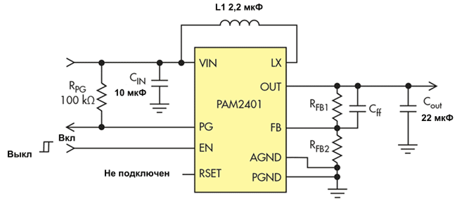

Существует альтернативный простой и недорогой вариант системы питания, использующий микросхему Silego GPAK, которая выполняет две основных функции. С одной стороны, она выступает в качестве ШИМ-контроллера понижающего преобразователя, а с другой стороны, при уменьшении напряжения суперконденсатора ниже определенного уровня, она активизирует повышающий преобразователь. В настоящий момент доступно множество вариантов реализации повышающих преобразователей. В качестве примера можно привести схему с интегральным преобразователем PAM2401 от Diodes Inc., который обеспечивает выходное напряжение 3.3 В при входном напряжении более 1 В. Еще одним примером является контроллер MCP16251 от Microchip.
Типовая схема включения для PAM2401 представлена на Рис. 3. Стоит отметить, что у PAM2401 есть огромное количество аналогов. Поэтому для большей универсальности на схеме преобразователь представлен в виде «черного ящика» с указанием функционала выводов, но без привязки к номерам контактов. В данном случае для подключения к Silego GPAK используется пять выводов:
  1. Vin – входное напряжение;
  2. PG – вывод функции Power Good (опционально);
  3. EN – вывод разрешения работы;
  4. Out – выходное напряжение;
  5. GND – земля.

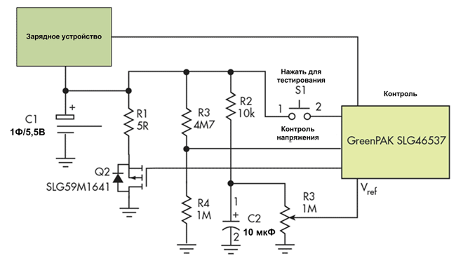

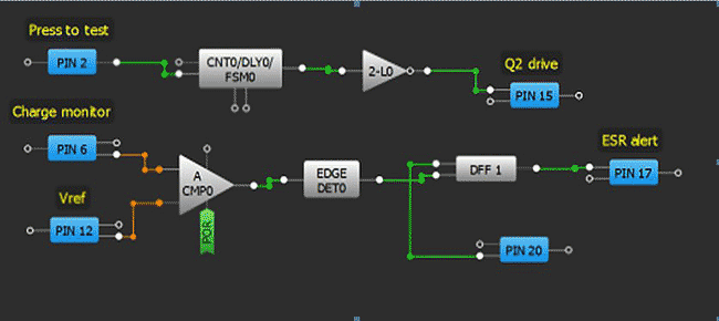

Схемная реализация предложенного решения на базе микросхемы GreenPAK показана на Рис. 4, а проект конфигурации в GreenPAK Designer представлен на Рис. 5. Предполагается, что зарядное устройство находится под управлением микросхемы GPAK, которая останавливает процесс заряда, когда суперконденсатор полностью зарядится. На Рис. 4 вывод управления зарядным устройством подписан как «Контроль». Измерение ESR лучше всего выполнять после завершения зарядки и стабилизации напряжения суперконденсатора.
Схема измерения последовательного сопротивления суперконденсатора
Рис. 4. Схема измерения последовательного сопротивления суперконденсатора.
Тестовая клавиша S1 подает сигнал разрешения на счетчик DLY2. Этот счетчик выступает в качестве генератора с однократным запуском и формирует импульс длительностью приблизительно 120 мкс. Разрешающий импульс включает транзистор Q2, который коммутирует суперконденсатор на нагрузочный резистор R1. В течение интервала разряда компаратор ACMP0 сравнивает напряжение суперконденсатора с опорным напряжением. Как видно из схемы, опорное напряжение представляет собой не что иное, как отмасштабированное исходное напряжение суперконденсатора без нагрузки, сохраненное на конденсаторе С2. Если измеренное падение напряжения превысит допустимый порог, то будет сформировано предупреждение, указывающее, что ESR выглядит подозрительно высоким. Триггеры EDGE DET0 и DFF1 позволяют защелкнуть сигнал, чтобы после окончания импульса 120 мкс на выходе сохранился аварийный сигнал. Вход данных DFF1 должен быть подключен к выводу Vdd, но при выполнении лабораторных испытаний он подключен к контакту 20.

Зарядное устройство должно быть отключено не менее чем за 15-20 секунд до проведения испытания, чтобы напряжение суперконденсатора успело стабилизироваться. Может возникнуть резонный вопрос – почему был выбран тестовый интервал 120 мкс? Предположим, что ожидаемое падение напряжения, вызванное собственным сопротивлением ESR, составляет 50 мВ. Тогда снижение напряжения вследствие разряда, происходящего в ходе измерений, должно быть значительно меньше, например, не более 1% от 50 мВ, то есть 0.5 мВ. В данном случае, при разряде суперконденсатора 1 Ф током 1 А это означает максимальную продолжительность импульса 0.5 мс. Далее можно отметить, что время нарастания полевого транзистора SLG59M1641V составляет менее 5 мкс при 5 В. Таким образом, выбор длительности импульса 120 мкс с одной стороны не позволяет слишком сильно разрядить суперконденсатор, а с другой стороны гарантирует завершение всех переходных процессов, связанных с переключением транзистора Q2.
В качестве опорного напряжения в данной схеме используется напряжение на конденсаторе С2. При этом С2 заряжается через R2 до начала испытаний. Заряд происходит до исходного напряжения суперконденсатора C1. Это напряжение сохраняется в процессе измерения сопротивления. Для надежной работы постоянная времени R2C2 выбрана равной примерно 0.1 с, с учетом, что R3 >> R2.
В результате, в процессе измерений напряжение на С2 можно считать постоянным. Действительно, учитывая, что напряжение на C1 падает примерно на 50 мВ:
  • ток разряда ~ 50 мВ / 10 кОм = 5 мкА;
  • скорость падения напряжения: I/ C = 5 мкА/ 10 мкФ = 500 мВ/с;
  • изменение напряжения в конце периода разряда 120 мкс: 500 мВ/с × 0.00012 с = 0.06 мВ.
Таким образом, напряжение на C2 остается практически постоянным во время испытания и, следовательно, может использоваться в качестве опорного напряжения. Положение потенциометра R3 определяет допустимое падение напряжения во время теста. Заметим, что делитель R3/ R4 необходим, так как суперконденсатор может быть заряжен до 5 В, что больше, чем напряжение питания микросхемы GreenPAK (Vdd), а также потому, что значение Vref ограничено входным напряжением компаратора ACMP на уровне 1.2 В.
Стоит отметить, что процедура измерения ESR может проводиться только в том случае, если она не мешает работе основной схемы питания устройства!
При проведении лабораторного теста возможно возникновение ложных срабатываний из-за шума на входах компаратора ACMP. Дополнительный конденсатор 1…10 мкФ на выходе потенциометра R3 решает эту проблему. Кроме того, при подаче питания на плату SLG46537V Eval board, выход DFF1 может защелкнуться в высоком состоянии. Чтобы обойти эту проблему, логический генератор эмулятора первоначально удерживает низкий сигнал на входе 20, а перед выполнением измерений переводит его в высокое состояние.
При выполнении лабораторных испытаний для имитации увеличения сопротивления ESR использовался дополнительный резистор 500 мОм.

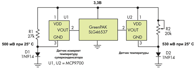

Для измерения относительного перегрева корпуса можно использовать пару аналоговых датчиков температуры. Один из датчиков прикрепляется к корпусу суперконденсатора, а второй размещается на поверхности платы и служит для измерения температуры окружающей среды. Большинство недорогих аналоговых датчиков температуры имеют чувствительность 10 мВ/°C, например, MCP9700 от Microchip. Типичный аналоговый датчик имеет два вывода питания и аналоговый выход напряжения. Для MCP9700 выходное напряжение составляет 500 мВ при 25 °C. Заявленная разница 3 °C соответствует дифференциальному сигналу 30 мВ, который и необходимо обнаружить.
В предлагаемой схеме оба датчика (U1 и U2) подключены к земле через дополнительные диоды 1N914 (Рис. 6). Смещение для датчика U2, измеряющего температуру окружающей среды, составляет 530 мВ, а для датчика U1, измеряющего температуру поверхности суперконденсатора, 500 мВ. Для получения разницы в 30 мВ необходимо, чтобы ток через диод D2 был примерно в два раза больше, чем через D1. В данном случае токи смещения составляют 100/200 мкА, соответственно. Так как питающие токи самих датчиков (6 мкА) значительно меньше токов смещения, то они не влияют на напряжения смещения в широком диапазоне температур. Потенциометр R2 можно использовать для точной установки разности напряжений 30 мВ. Поскольку разница напряжений определяется не самими токами смещения, а их соотношением, то калибровка не нарушается при изменении температуры (при условии одинаковых значений ТКС токозадающих резисторов R1и R2).

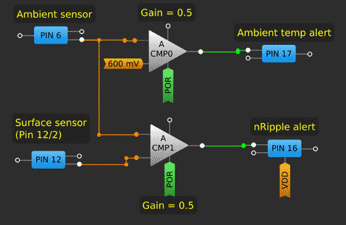

Часть схемы, определяющая превышение допустимого уровня температуры окружающей среды, довольно проста – сигнал с выхода датчика U2 подается на вход компаратор ACMP (Рис. 7). Пороговый уровень срабатывания задается пользователем. При температуре 25 °C на выходе датчика с учетом смещения присутствует напряжение около 1 В. Чтобы остаться в пределах допустимой рабочей области напряжений компаратора, используется коэффициент усиления 0.5. При задании порогового напряжения 600 мВ ACMP0 будет срабатывать, когда температура окружающей среды увеличится до 42 °C.
Компаратор ACMP1 используется для сравнения напряжений датчиков U1 и U2. Он срабатывает, когда напряжение на выходе датчика U1 сравнивается с показаниями датчика U2. В нашем случае это означает, что температура поверхности суперконденсатора превысила температуру окружающей среды на 3 °C, а, значит, пульсации тока слишком велики.
Выходы компараторов ACMP могут использоваться для формирования сигнала тревоги, для прекращения зарядки и т. д. Еще более интересным решением, которое выходит за рамки статьи, было бы фактическое уменьшение напряжения заряда при увеличении температуры [3].
Так как фактической целью тестирования является проверка способности схемы надежно обнаруживать повышение температуры на 3 °C, для проведения испытаний суперконденсатор не требуется. Если температура окружающей среды составляет около 32 °C, для срабатывания схемы защиты достаточно будет коснуться пальцем датчика U1. Через несколько секунд на выходе nRippleAlert начнет «проскакивать» низкий сигнал, а затем, когда палец нагреет датчик, низкий сигнал станет постоянным. Для точной настройки схемы с учетом погрешностей компараторов ACMP в режиме усиления 0.5x может потребоваться дополнительная калибровка.
