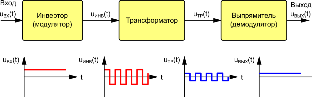

Итак, изучив [1 – 7], попробуем синтезировать мощный преобразователь, основным элементом которого является трансформатор. Согласно формулам, полученным в [1], габариты трансформатора зависят от его рабочей частоты. Поскольку частота напряжения на входе и выходе преобразователей невелика (50...400 Гц), а то и вовсе равна нулю (для DC/DC преобразователей), для того чтобы трансформатор работал на высокой частоте, необходимы два дополнительных узла: модулятор и демодулятор. Модулятор преобразует входное низкочастотное напряжение в напряжение высокой частоты, амплитуда которого пропорциональна напряжению на входе, а демодулятор выполняет обратную функцию (Рисунок 1).
Структурная схема преобразователя на основе трансформатора.
Рисунок 1. Структурная схема преобразователя на основе трансформатора.
Предвидя возможную (и обоснованную) критику со стороны читателей, уже знакомых со схемотехникой мощных преобразователей, сразу обращаю внимание, что в DC/DC преобразователях, исторически появившихся первыми, эти узлы в свое время назвали, соответственно, «инвертор» и «выпрямитель», поскольку они действительно преобразовывали постоянный ток в переменный и наоборот. Однако импульсным способом можно изменять величину не только постоянного, но и переменного напряжения [8], поэтому соответствующие узлы AC/AC преобразователей, у которых на входе и выходе присутствует переменного напряжение, уже как-то технически некорректно называть инверторами или выпрямителями.

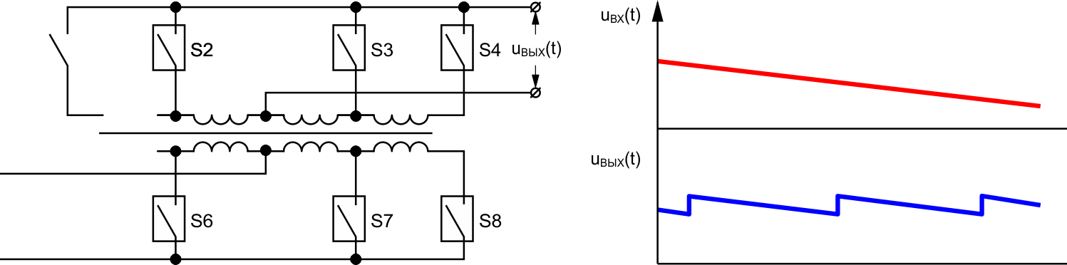

Итак, преобразователь на Рисунке 1 позволяет изменить величину напряжения на входе только на какую-то конкретную величину, однако его еще нужно как-то регулировать, ведь входное напряжение и ток нагрузки практически никогда не бывают стабильными. Можно, конечно, использовать трансформатор с отпайками (Рисунок 2), но такая схема со ступенчатой регулировкой вряд ли удовлетворит требования к качеству выходного напряжения, необходимые в большинстве приложений, да и сложность такой схемы намного больше, чем у известных решений.
Схема преобразователя с дискретной регулировкой выходного напряжения.
Рисунок 2. Схема преобразователя с дискретной регулировкой выходного напряжения.

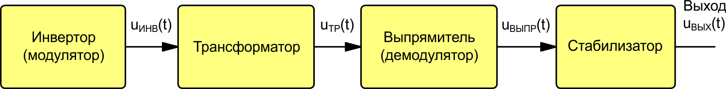

Из опыта построения «классических» выпрямителей на основе низкочастотных трансформаторов известно, что для точной регулировки выходного напряжения используют специальный узел – стабилизатор, устанавливаемый на выходе устройства (Рисунок 3). Именно такой принцип – двукратного преобразования напряжения (энергии) – и используется при построении мощных импульсных преобразователей: вначале система модулятор-трансформатор-демодулятор преобразовывает входное напряжение до некоторого промежуточного нестабилизированного уровня, а затем стабилизатор изменяет его до требуемого значения с необходимой точностью.
Структурная схема стабилизированного преобразователя на основе трансформатора.
Рисунок 3. Структурная схема стабилизированного преобразователя на основе трансформатора.

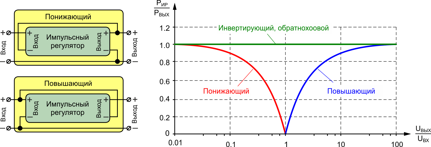

Но есть еще три схемы «дроссельных» преобразователей, которые можно получить, соединив определенным образом вход и выход обратноходового импульсного регулятора [2] c входом и выходом преобразователя: понижающая, повышающая и инвертирующая. Инвертирующую схему можно сразу исключить, поскольку она по своим характеристикам мало чем отличается от обратноходовой, а вот на понижающую и повышающую следует обратить внимание, ведь их главный недостаток – отсутствие гальванической развязки – устраняется наличием трансформатора.
Зависимость величины относительной преобразуемой мощности от соотношения напряжений на входе и выходе «дроссельных» преобразователей.
Рисунок 4. Зависимость величины относительной преобразуемой мощности от соотношения
В [2] было показано, что при соединении входа или выхода импульсного регулятора последовательно с входом и выходом преобразователя величина преобразуемой мощности РИР (мощности, проходящей через магнитное поле магнитопровода дросселя) зависит от соотношения напряжений на входе и выходе UВХ и выходе UВЫХ преобразователя (Рисунок 4). Таким образом, если нам необходимо уменьшить (увеличить) напряжение только на 10%, то при использовании понижающей (повышающей) схемы необходим дроссель с размерами в 10 раз меньшими, чем у дросселя обратноходового преобразователя (при условии, что магнитопроводы дросселей будут выполнены из одного и того же материала и работать в одинаковых режимах [6]). В этом случае размеры дросселя уже становится соизмеримыми с размерами трансформатора, работающего на той же частоте. Но какую схему использовать для построения стабилизатора: понижающую или повышающую?

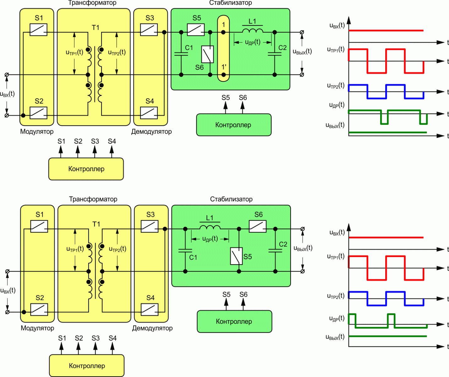

 Схемы преобразователей на основе трансформатора с импульсными стабилизаторами понижающего (вверху) и повышающего (внизу) типов.
Рисунок 5. Схемы преобразователей на основе трансформатора с импульсными
На первый взгляд оба варианта (Рисунок 5) идентичны. В общем случае в этих схемах трансформатор и стабилизатор могут работать в асинхронном режиме на разных частотах и быть совершенно независимыми узлами. Даже если трансформатор и дроссель стабилизатора будут работать синхронно на одной частоте, использование такого подхода уже даст неплохой выигрыш в габаритах индуктивных элементов по сравнению с дросселем «базовой» обратноходовой схемы: трансформатор будет меньше в 8 раз, а дроссель – в 5…10 раз (при использовании оптимальных режимов работы магнитопровода [6]). Это в итоге позволит уменьшить общую массу и габариты индуктивных элементов такого устройства как минимум вдвое. Однако сложность такой схемы теперь становится очень высокой – только наличие двух контроллеров, даже работающих в синхронном режиме, уже может создать множество проблем для разработчика, ну а наличие шести силовых ключей приведет к уменьшению КПД и увеличению, за счет дополнительных радиаторов, габаритов и стоимости преобразователя.
