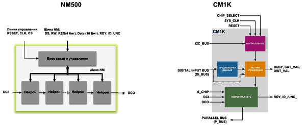

Структура нейропроцессоров CM1K и NM500 оказывается достаточно простой
Рис. 3. Структура нейропроцессоров CM1K и NM500 оказывается достаточно простой [2].

Отсутствие встроенного супервизора говорит о том, что для работы с CM1K и NM500 требуется внешний управляющий процессор, который будет снабжать нейроны данными. При этом связь осуществляется по параллельной двунаправленной 26-битной шине. По сути, NM500 представляет собой цепочку одинаковых нейронов, которые подключены к общей параллельной шине и имеют связи между собой (Рисунок 4).
Упрощенная структура NM500
Рис. 4. Упрощенная структура NM500 [3].

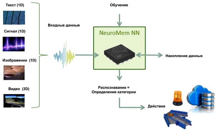

CM1K и NM500 способны работать в двух основных режимах: обучение и распознавание (Рисунок 5). При этом речь может идти об абсолютно разных по природе данных: текстах, изображениях, звуковых сигналах, видео и т.д. Далее (исключительно для простоты!) будем полагать, что нейропроцессор используется для распознавания изображений. Поток данных формирует внешний управляющий процессор, а обработка производится нейронами.
CM1K и NM500 могут работать в двух основных режимах: обучение и распознавание
Рис. 5. CM1K и NM500 могут работать в двух основных режимах: обучение и распознавание [2].

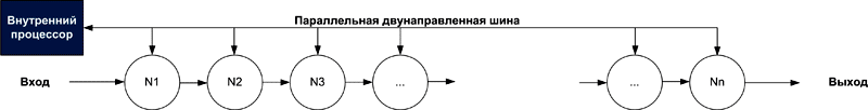

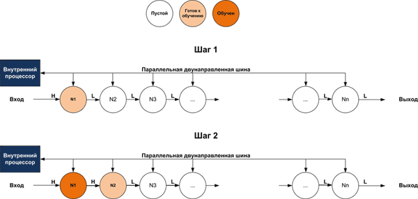

Каждый нейрон NM500 имеет собственную программируемую память: основную 256 байт (шаблон), контекст (8 бит), категорию (16 бит). Категория используется для классификации объектов, а контекст для разделения нейронов на подсети. Кроме того, у каждого нейрона есть собственный 24-битный идентификатор NID (neuron ID). Программирование памяти нейронов отличается от программирования обычных процессоров. В обычном процессоре программа записывается перед началом работы. Во многих нейропроцессорах (но не во всех!) программирование может осуществляться прямо в процессе работы и называется обучением.
На Рисунке 6 представлен процесс обучения NM500. На первом шаге все нейроны не обучены и находятся в состоянии «пуст» (кроме первого нейрона). У них на выходе присутствует низкий сигнал «L». Первый нейрон находится в состоянии «готов к обучению». После того, как управляющий процессор проведет заполнение внутренней памяти (по параллельной шине), первый нейрон перейдет в состояние «обучен» и получит идентификатор NID=1, на его выходе установится высокий сигнал «H». При этом второй нейрон перейдет в состояние «готов к обучению». Таким образом могут быть последовательно обучены и автоматически идентифицированы все нейроны (NID=2, NID=3…). Такой подход позволяет каскадировать процессоры NM500, наращивая число нейронов практически до бесконечности.
Обучение нейронов NM500 происходит последовательно
Рис. 6 Обучение нейронов NM500 происходит последовательно [3].

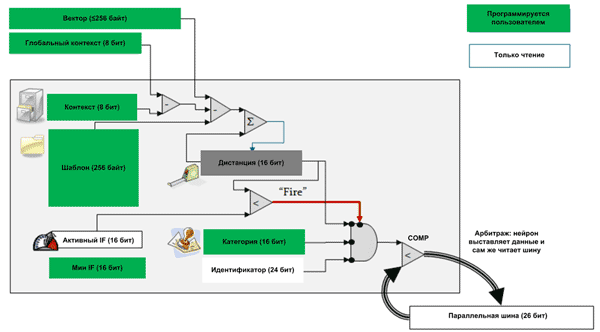

Чтобы понять, каким образом оценивается степень сходства, следует обратиться к структуре нейрона в NM500 (Рисунок 8). В процессе сравнения исходное изображение проходит обработку с использованием специализированных алгоритмов (о них речь пойдет далее) и шаблона (256 байт), хранящегося в памяти нейрона. Результатом сравнения становится 16-битное число, которое помещается в регистр «Дистанция». Другими словами нейрон формирует результат не в форме «совпал» – не «совпал», а в виде 16-битного числа – дистанции, которое является мерой «похожести». Чем меньше дистанция, тем ближе исследуемое изображение к шаблону.
Процесс распознавания в нейроне NM500
Рис. 8. Процесс распознавания в нейроне NM500 [3].
После расчета дистанции происходит ее сравнение со значением регистра поля интересов (influence field, IF). Если дистанция оказывается меньше, значит, объект имеет высокое сходство с шаблоном. В таком случае нейрон переходит в возбужденное состояние (fire) и начинает передавать значение дистанции, а потом, если требуется, категорию (16 бит) и идентификатор нейрона (NID) управляющему процессору.
Существует возможность того, что исследуемый объект одновременно попадет в поле интересов нескольких нейронов как зеленый банан, который похож и на банан, и на огурец. Для таких случаев в NM500 реализован запатентованный механизм неразрушающего арбитража.
Для осуществления арбитража используется блок сравнения COMP. На один его вход поступают данные от нейрона, а на второй текущее состояние шины. При этом выходные линии D[0…15] блока сравнения имеют тип открытый коллектор и подключены к этой же шине. Таким образом, каждый из нейронов не только передает данные на шину, но и отслеживает ее состояние. Если оказывается, что какой-то из нейронов сообщает о меньшей дистанции (большем сходстве), то нейрон с меньшим сходством автоматически отключается и выбывает из «гонки» на максимальное сходство.
Если управляющему процессору после чтения дистанции требуется чтение категории (16 бит) и идентификатор нейрона (NID), то используется тот же механизм арбитража. Поэтому, если два нейрона имеют равную дистанцию, но у одного из них значение категории меньше, то именно он и выиграет «гонку» арбитража и продолжит передачу данных.
Этот принцип арбитража называется «Winner-Takes-All», что обычно переводят, как «победитель получает все».

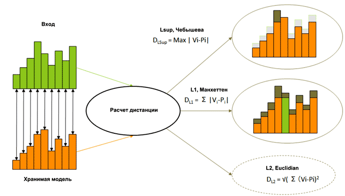

Необходимо также пару слов сказать о самих алгоритмах сравнения. Таких алгоритмов существует много, в частности NM500 поддерживает алгоритмы L1 (Manhattan) и Lsup (Рисунок 9). Выбор алгоритма зависит от конкретной задачи:
  • Lsup позволяет обнаруживать максимальное отклонение исходных данных от шаблона. Очевидно, что такой алгоритм идеально подходит для фильтрации, а также для обнаружения аномалий.
  • L1 позволяет определять отклонение всех составляющих массива данных от соответствующих составляющих шаблона. Такой алгоритм востребован в операциях майнинга.
Для вычисления дистанции NM500 использует алгоритмы L1 (Manhattan) и Lsup
Рис. 9. Для вычисления дистанции NM500 использует алгоритмы L1 (Manhattan) и Lsup [3].

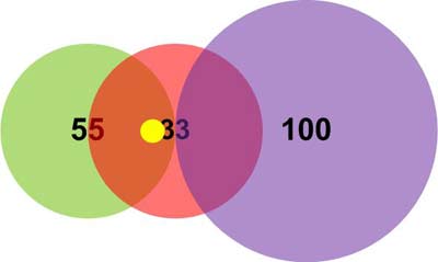

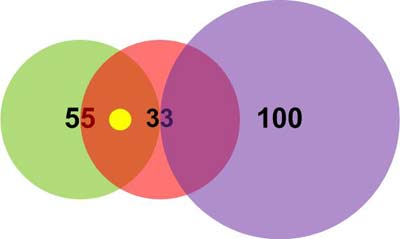

Этот пример удобно проиллюстрировать в виде двухмерной графической модели (Рисунок 10). Каждый нейрон представляется в виде сферы с радиусом, равным полю интересов AIF. При этом несложно отметить наличие перекрытий полей интересов.
Пример 1. Графическое представление исходных данных
Рис. 10. Пример 1. Графическое представление исходных данных.
Рассмотрим реакцию системы на входные векторы.

Обучение новому вектору (13, 13). Допустим, требуется «выучить» новый вектор (13,13) с категорией 100. Как было показано, выше он находится на равной дистанции от нейрона 1 и нейрона 2. По этой причине при записи этого вектора нейроны автоматически сузят поля интересов до значения AIF = 8. Таким образом, реализуется самообучение нейронов.
Пример 1. Самообучение нейронов при добавлении нового вектора заключается в сужении поля интересов
Рис. 15. Пример 1. Самообучение нейронов при добавлении
нового вектора заключается в сужении поля интересов.

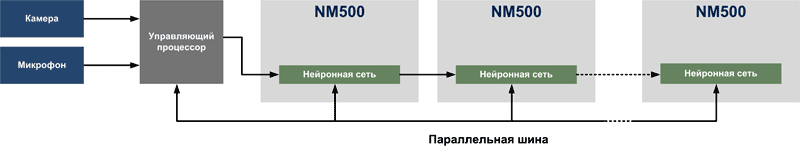

Как уже было сказано выше, при необходимости нейронная сеть на базе процессоров NM500 может быть расширена. Для этого используется каскадирование микросхем (Рисунок 16). При этом выход DCO одного процессора должен подключаться к входу DCI следующего процессора. Количество последовательно включенных микросхем не ограничено, или скорее ограничено возможностями печатной платы сохранять целостность сигналов при работе на частотах до 20 МГц.
Расширение нейронной сети за счет каскадирования процессоров NM500
Рис. 16. Расширение нейронной сети за счет каскадирования процессоров NM500.

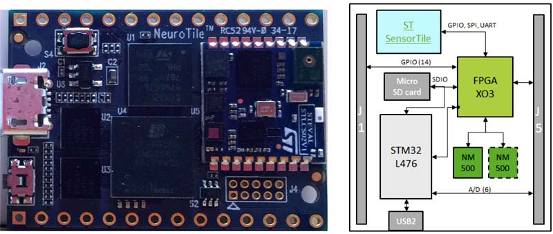

Как ознакомится с возможностями NM500?
Одна из целей создания NM500 заключалась в продвижении нейропроцессоров в народные массы. Действуя в рамках этой стратегии, компания NeuroMem пошла логичным путем и выпустила Arduino-совместимый отладочный модуль NeuroTile, который делает нейропроцессор максимально доступным как для профессиональных разработчиков, так и для простых любителей электроники.
На борту у NeuroTile присутствует один или два процессора NM500, производительный и малопотребляющий микроконтроллер STM32F476 с процессорным ядром ARM Cortex-M4, ПЛИС XO3 от Lattice, Bluetooth, 6-осевой инерциальный модуль (гироскоп + акселерометр), 6-осевой инерциальный модуль (магнитометр + акселерометр), датчик давления, микрофон, слот для карты памяти, микросхема заряда Li-ion аккумуляторов, USB, Arduino-совместимый стек для штыревых разъемов (Рисунок 17).
Внешний вид и структура отладочной платы NeuroTile
Рис. 17. Внешний вид и структура отладочной платы NeuroTile [2].

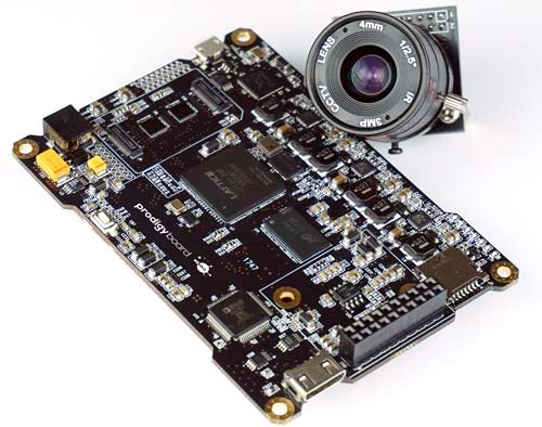

Существуют Arduino-совместимые отладочные модули с NM500 от сторонних производителей, например ProdigyBoard от корейской компании nepes (Рисунок 18). Отличительными чертами ProdigyBoard являются: два процессора NM500, 1 Гбайт DDR3, FPGA с загрузочной Flash 20 МБит, камера, микрофон, Micro SD, USB.
Внешний вид и структура отладочной платы ProdigyBoard
Рис. 18. Внешний вид и структура отладочной платы
ProdigyBoard [2].

  • Расчет дистанции: L1 (Manhattan), Lsup;
