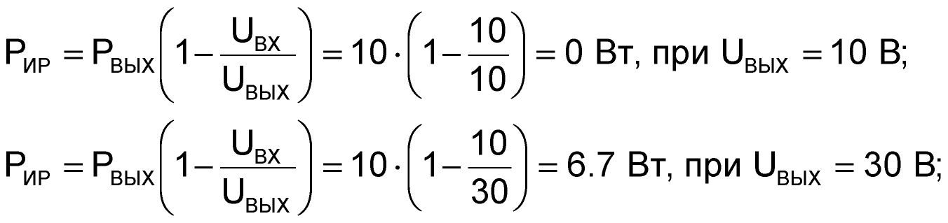

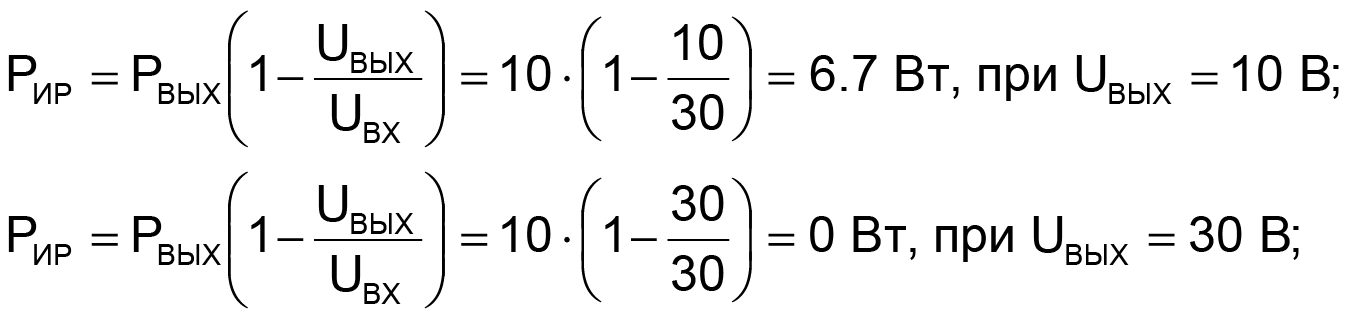

Напряжения и токи в элементах преобразователя во многом определяются параметрами обмоток и режимом работы магнитопровода накопительного дросселя L1, которые, в свою очередь зависят от схемотехники силовой части и соотношения напряжений на входе и выходе. Особенностями понижающей и повышающей схем является частичное преобразование электрической энергии, при котором через магнитное поле дросселя передается только некоторая часть мощности нагрузки [3]. В рассматриваемом случае величина преобразуемой мощности РИР для понижающего преобразователя равна:
  (1)
а для повышающего:
  (2)
где
РВЫХ = 10 Вт выходная мощность преобразователя (мощность, потребляемая нагрузкой);
UВХ, UВЫХ – соответственно, напряжение на входе и выходе.

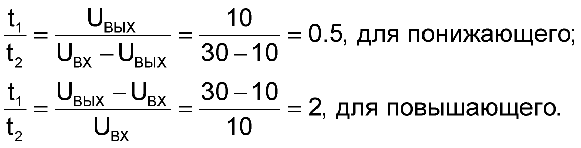

Исходя из результатов расчетов, оба преобразователя имеют одинаковое максимальное значение преобразуемой мощности (РИР = 6.7 Вт), следовательно, согласно [3, 4], их дроссели могут быть реализованы на одинаковых магнитопроводах. Согласно [5], минимальные размеры магнитопровода обеспечиваются при однополярной форме магнитной индукции с максимально возможным размахом. Это соответствует граничному режиму работы электрической части, при котором ток дросселя в момент открытия транзистора VT1 достигает нулевого значения [5].
Пусть обе схемы при максимальном значении преобразуемой мощности РИР работают в граничном режиме. В этом случае, соотношение длительностей первого t1 и второго t2 этапов преобразования можно определить на основе уравнения [2]:

Поскольку соотношение напряжений на входе и выходе находится в диапазоне 0.1 < UВЫХ/UВХ < 10, то, согласно [2], количество витков на обоих этапах может быть одинаковым. Следовательно, и для повышающей, и для понижающей схемы можно использовать дроссель с одной обмоткой. В этом случае N2/N1 = 1.
Для понижающего преобразователя напряжение на обмотке дросселя на первом этапе преобразования равно разности напряжений на входе и выходе (UL1 = UВХ – UВЫХ), а на втором – выходному напряжению (UL2 = UВЫХ). Для повышающей схемы ситуация противоположная: на первом этапе к обмотке дросселя L1 приложено полное входное напряжение (UL1 = UВХ), а на втором – разность входного и выходного напряжений (UL2 = UВЫХ – UВХ). В этом случае при максимальном значении преобразуемой мощности:
  (4)

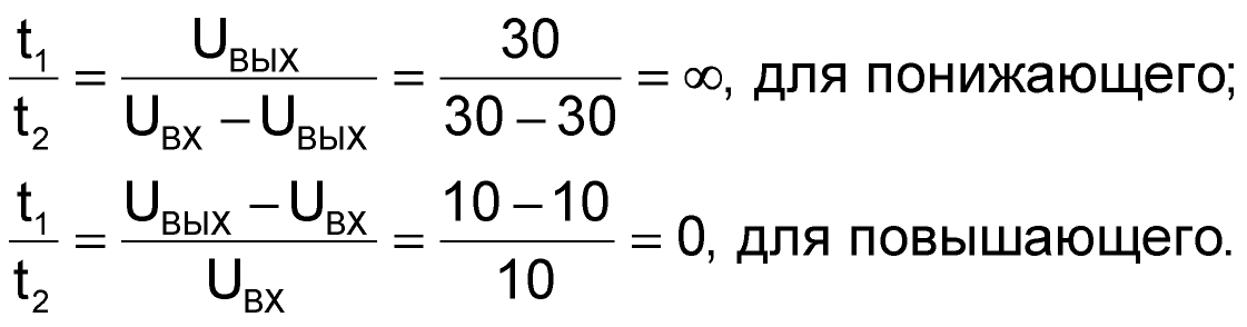

При РИР = 0 Вт, когда UВХ = UВЫХ, соотношение длительностей этапов преобразования равно:
  (5)
Анализ формулы (5) показывает, что для понижающего преобразователя соотношение t1/t2 будет равно полученным значениям при t1 → ∞ и t2 → 0, то есть, когда транзистор VT1 постоянно открыт, и ток через диод VD1 не протекает, а для повышающего – наоборот: при t1 → 0 и t2 → ∞, то есть, когда транзистор VT1 постоянно закрыт.

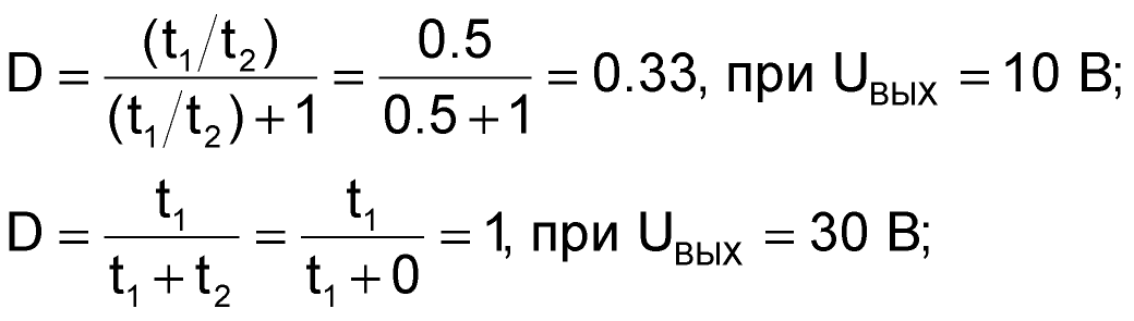

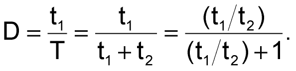

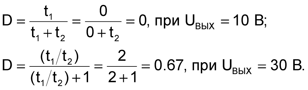

Традиционно при проектировании импульсных преобразователей используют коэффициент заполнения импульсов управления (Duty Cycle – D), равный отношению длительностей первого этапа t1, к периоду преобразования T (D = t1/T). Конкретная частота переключения, а, следовательно, и длительность периода T, нам не заданы. Однако, предполагая, что схемы работают на одной частоте, диапазон изменения коэффициента заполнения D можно определить, используя полученные в формулах (4) и (5) значения (t1/t2), и то обстоятельство, что при работе в граничном режиме период преобразования равен сумме длительностей обоих этапов (Т = t1 + t2):
  (6)
Для понижающего преобразователя:
  (7)
а для повышающего:
  (8)

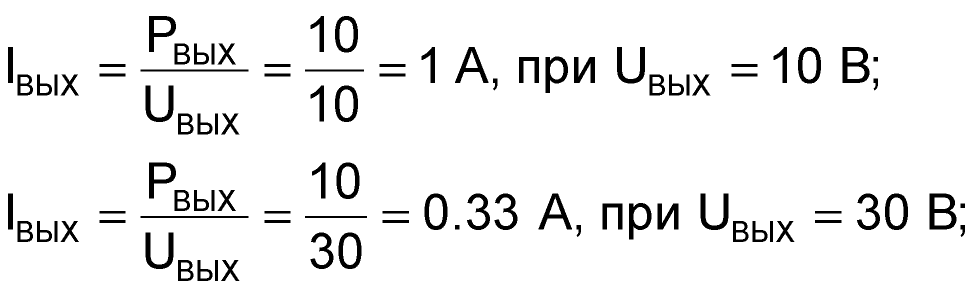

Выходная мощность преобразователя постоянна (РВЫХ = 10 Вт) и не зависит от напряжения питания. Определим среднее значение тока, потребляемого нагрузкой при разных напряжениях питания:
  (9)

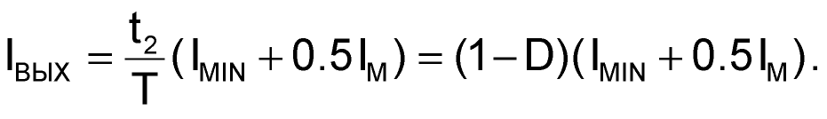

Для повышающего преобразователя ток в нагрузку передается только на втором этапе преобразования, поэтому, согласно [6]:

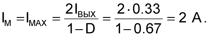

Это позволяет определить размах пульсации при максимальном выходном напряжении (UВЫХ = 30 В):
  (14)

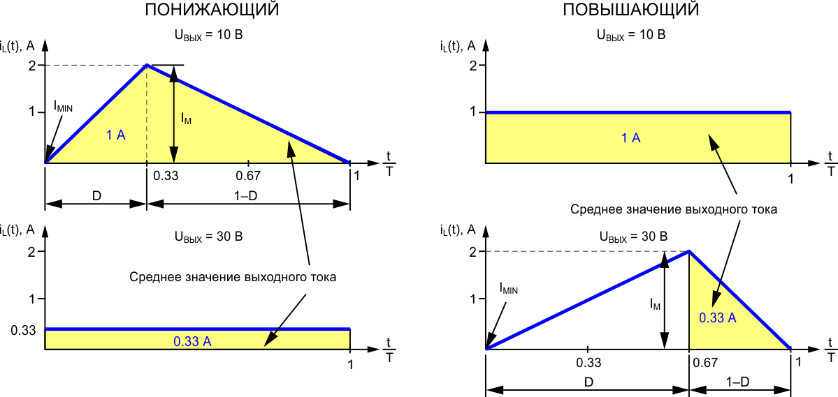

Токи дросселя при различных режимах работы.
Рисунок 2. Токи дросселя при различных режимах работы.
Таким образом, для обоих преобразователей необходимы дроссели L1 с одинаковыми значениями максимально допустимого тока (Рисунок 2). Поскольку параметры магнитопровода для них тоже одинаковы, то можно смело утверждать, что дроссели повышающего и понижающего преобразователя должны иметь одинаковую индуктивность L, ведь энергетическая емкость дросселя WL определяется формулой:

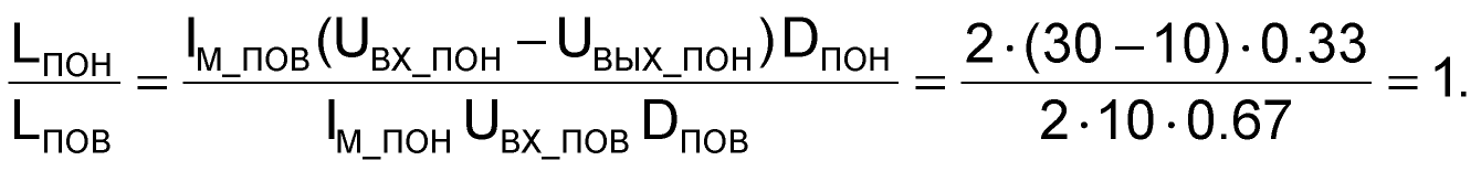

Предполагая, что повышающий и понижающий преобразователи будут работать на одной частоте мы, выразив абсолютную длительность первого этапа преобразования через его относительное значение (t1 = DT), можем, используя те же соображения, что и при выводе формул (4) и (5), определить соотношение индуктивностей для понижающего и повышающего преобразователей:
  (19)
В формуле (19) индексы «ПОН» и «ПОВ» относятся, соответственно, к понижающему и повышающему преобразователям.
Из формул (11), (14) и (19) теперь становится очевидно, что дроссели повышающего и понижающего преобразователи полностью одинаковы.
