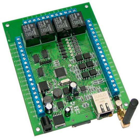

Компания Мастер Кит представляет многофункциональный модуль MP718 (Laurent-2G), который является доработанной версией популярного модуля Laurent-2. Модуль MP718 открывает принципиально новые возможности удаленного управления в локальных сетях. Используя модуль, вы можете получить информацию о том, что происходит в компьютерной сети вашего дома или предприятия с помощью отправки управляющих SMS или тоновых команд DTMF даже при отсутствии Интернета. Это весьма актуально вне города, где доступ к всемирной сети может быть ограничен или вовсе отсутствовать. Применение Laurent-2G существенно увеличивает надежность управления подключенными устройствами, поскольку сотовые сети в настоящее время более надежны и стабильны, чем подключения к Интернету. Модуль унаследовал большинство функции своего предшественника Laurent-2 и дает возможность подключить к компьютеру через локальную сеть практически любые датчики и исполнительные устройства, будь то проект «Умный дом» или технологический процесс.
Модуль MP718 (Laurent-2G) отличается от модуля MP712 (Laurent-2) наличием на борту четырехдиапазонного GSM-модуля Neoway M660, работающего в сетях EDGE.
Обзор Laurent-2G MP718
Наличие GSM-модуля позволяет удаленно подключаться к сети через встроенный GSM-модем, а также осуществлять удаленное управление своими аппаратными ресурсами через GSM-канал.
Основой прибора является микроконтроллер, который обеспечивает прием команд от компьютера по сети Ethernet, их расшифровку и переключение состояния своих входов и выходов в соответствии с полученной командой. Передача информации из модуля в компьютер осуществляется в обратном порядке. Также существует простая возможность запрограммировать логику работы модуля таким образом, чтобы при заданном событии на входе происходило автоматическое изменение состояния выхода без участия внешнего компьютера и человека.
Laurent-2G имеет богатую аппаратную периферию, доступную на колодках клеммных контактов по краям платы. Модуль имеет в своем составе:
  • высоковольтные электромагнитные реле для коммутации различных нагрузок (4 шт.);
  • возможность прямого подключения датчика температуры KTS-18B20;
  • оптоизолированные дискретные входные линии (6 шт.);
  • мощные выходные дискретные линии (12 шт.);
  • аналого-цифровые преобразователи (для измерения постоянного напряжения);
  • счетчики импульсов (4 шт.);
  • ШИМ выход.
Для работы модуля постоянное подключение к компьютеру не требуется. Достаточно один раз настроить его (модуль), установить SIM карту, подключить антенну и подать питание. Всю дальнейшую работу модуль может выполнять в автономном режиме.

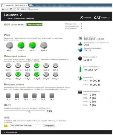

Модуль имеет встроенную Web-страницу управления доступную через LAN (Ethernet). Достаточно запустить любой браузер, ввести IP адрес модуля (по умолчанию 192.168.0.101), указать логин/пароль, и вы получаете удобный визуализированный интерфейс для управления различными ресурсами модуля и мониторинга его параметров в режиме реального времени.

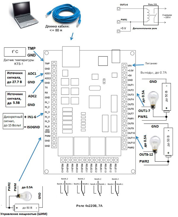

Перечислим особенности и возможности модуля MP718.
Общие:
  • LAN + GSM модуль управления и мониторинга;
  • работает в автономном режиме (не требует постоянного подключения к компьютеру);
  • разъем для стандартной SIM карты и GSM антенны (SMA розетка);
  • не требует дополнительных схемных элементов – сразу готов к работе;
  • аппаратные ресурсы доступны на удобных клеммных разъемах;
  • расширенный диапазон напряжения питания: от 5.5 до 28 В;
  • индикационные светодиоды входных дискретных линий;
  • каждый модуль имеет уникальный серийный номер;
  • обновление прошивки через LAN;
  • возможность подключения нескольких модулей к одной сети (необходимо изменение IP/MAC адресов);
  • возможность изменения сетевых настроек модуля (IP-адрес, MAC-адрес, шлюз, маска подсети);
  • возможность сохранения и последующего восстановления состояний аппаратных ресурсов после отключения питания (реле, выходные дискретные линии, счетчик импульсов, ШИМ).
Аппаратные ресурсы:
  • 4 реле для управления высоковольтными цепями и нагрузками;
  • 6 входных дискретных оптоизолированных линий;
  • возможность прямого подключения цифровых датчиков температуры, таких как MP18B20, NM18B20 и SN18B20 от Мастер Кит;
  • 2 АЦП для измерения постоянного напряжения;
  • 4 оптоизолированных счетчика импульсов;
  • 12 выходных дискретных линий управления (до 50 В, 0.5 А на каждую линию);
  • ШИМ выход для плавного изменения подводимой мощности к нагрузке.
