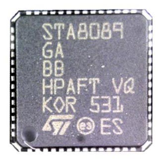

Многие стандартные чипсеты с поддержкой BeiDou выпускают такие компании, как MediaTek (см. упомянутый выше чипсет МТ3333) и STMicroelectronics. В Россию микросхемы этой фирмы поставляются под маркой НАВИА, например однокристальные навигационные решения семейства Tesseo III. В состав семейства входит большое число микросхем для навигационных приложений. На Рисунке 4 показана микросхема подсемейства STA8089. Микросхемы подсемейства отличаются миниатюрностью (габариты 7 мм × 7 мм × 1 мм) и чрезвычайно низким энергопотреблением – порядка 30-75 мА при Uпит = 1.8 В. Микросхема обеспечивает прием сигналов НСС GPS, ГЛОНАСС, Galileo, BeiDou, QZSS с погрешностью определения координат 1.5 м в плане и 3 м по высоте, чувствительность прибора, в зависимости от режима, составляет от –162 дБм до –145 дБм.
Микросхема подсемейства STA8089.
Рисунок 4. Микросхема подсемейства STA8089.

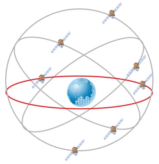

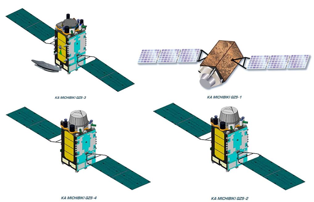

QZSS (Quasi-Zenith Satellite System) – японская региональная квазизенитная НСС, предназначенная для обслуживания потребителей в Азиатско-тихоокеанском регионе. Проектирование системы QZSS началось в 2003 году, а изготовление аппаратуры – в 2008 году. Первый КА Michibiki-1 системы был запущен в 2010 году, а уже в 2011 году НСС QZSS была запущен в эксплуатацию с помощью сигналов GPS. К настоящему времени на квазизенитных орбитах находятся еще два КА (Michibiki-2/4), а КА Michibiki-3 летает по геостационарной орбите. В дальнейшем предполагается расширить спутниковую группировку до 7 КА, как показано на Рисунке 6. Спутники, находящиеся на квазизенитных орбитах, разнесены на 120°, что обеспечивает нахождение каждого КА над Японией в течение 8 часов. Внешний вид КА Michibiki показан на Рисунке 7.
Японская спутниковая группировка QZSS.
Рисунок 6. Японская спутниковая группировка QZSS.
Система QZSS предоставляет потребителям три виде услуг: передача сигналов, тождественных сигналам GPS, что позволяет повысить доступность навигации, особенно в районах с плотной городской застройкой; передача поправок, рассчитанных по измерениям сети наземных станций для повышения точности определения координат; обеспечение связи и передачи данных в городах и горной местности.
Космические аппараты Michibiki.
Рисунок 7. Космические аппараты Michibiki.

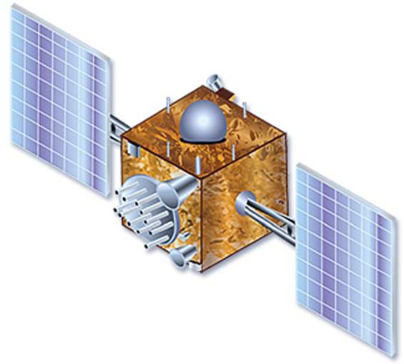

NAVIC – индийская региональная НСС, на первых этапах создания имевшая название IRNSS (Indian Regional Navigation Satellite System) и предназначенная для обеспечения навигационными услугами потребителей на Индийском полуострове. Первый КА IRNSS-1a (Рисунок 8) был выведен на орбиту в 2013 году, а формирование космической группировки из 7 КА было завершено в 2016 году, тогда же система получила и новое название NAVIC. К системе могут подключаться как санкционированные, так и обычные потребители. Точность определения координат системы NAVIC составляет порядка 20 метров в регионе индийского океана и около 10 метров в самой Индии. Зона, в которой можно пользоваться услугами системы, ограничена примерно 1500 км от границ Индии.
Космический аппарат IRNSS-1a.
Рисунок 8. Космический аппарат IRNSS-1a.
Большой неприятностью для эксплуатации NAVIC стал отказ всех трех атомных часов на КА IRNSS-1a, что привело к снижению точности определения времени в системе. На замену в 2017 году был запущен дублер IRNSS-1H, но неудачно – аппарат не вышел на заданную орбиту.

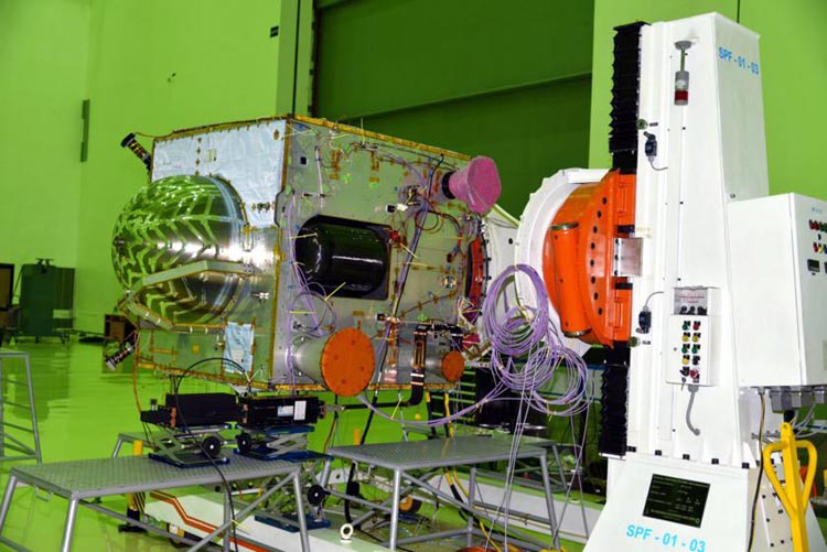

Наконец, 11 апреля 2018 на орбиту был успешно выведен КА IRNSS-1J. На Рисунке 9 показан КА IRNSS-1J на испытаниях в чистой комнате.
Космический аппарат IRNSS-1J на испытаниях в чистой комнате.
Рисунок 9 Космический аппарат IRNSS-1J на испытаниях в чистой комнате.

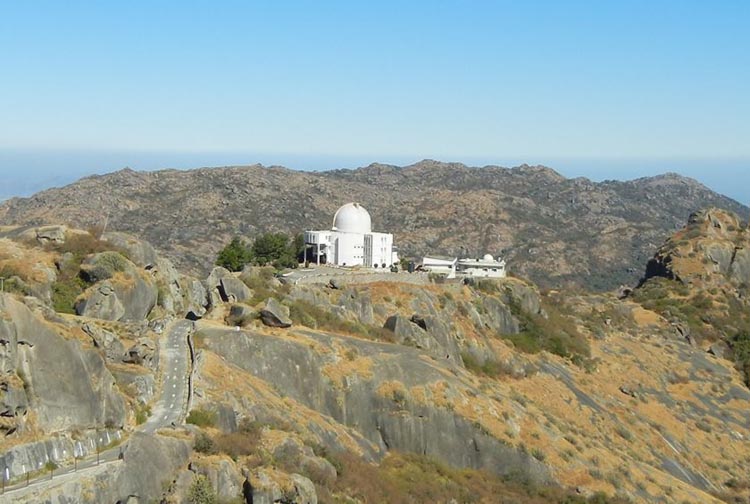

Обсерватория Маунт-Абу, на которой установлено оборудование наземной станции NAVIC.
Рисунок 10. Обсерватория Маунт-Абу, на которой установлено оборудование
В наземный сегмент НСС входят командно-измерительные и телеметрические станции, два центра управления спутниками, центр управления навигационными операциями, центр синхронизации и другие службы. На Рисунке 10 показана обсерватория Маунт-Абу, на которой установлено оборудование одной из земных станций NAVIC.
