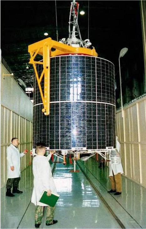

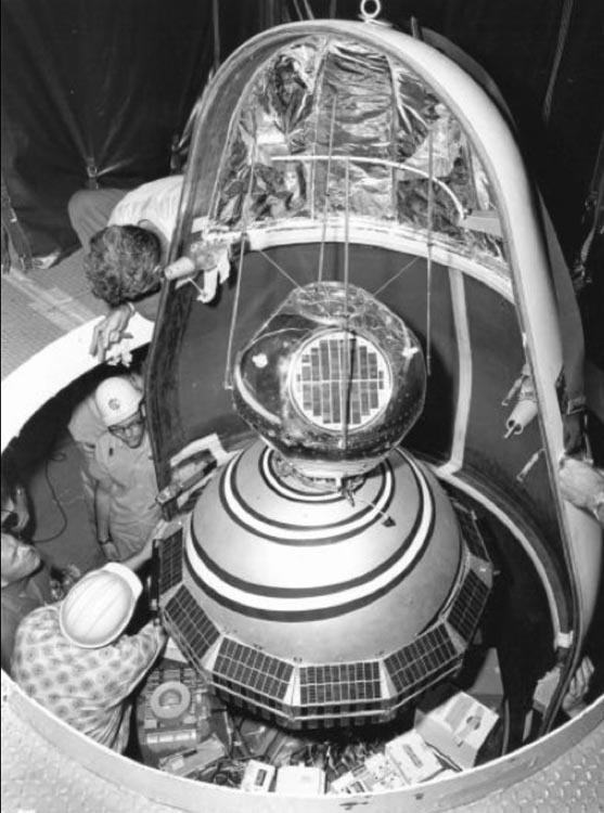

Развитие навигационной спутниковой Подготовка к запуску космического аппарата Transit-2F.ГЛОНАСС. История создания ГНСС GPS и ГЛОНАСС
Рисунок 2. Подготовка к запуску космического аппарата Transit-2F.
Разработка Transit началась в 1958 году, в 1959 году был неудачно запущен прототип спутника Transit 1A, второй спутник Transit 1B был успешно выведен на орбиту в апреле 1960 года. Навигационная система NNSS была полностью введена в эксплуатацию в 1964 году. На Рисунке 2 показана подготовка к запуску спутника Transit 2F. В 1967 году NNSS стала доступной для гражданских судов не только США, но и других стран (кроме социалистических). На Рисунке 3 показаны судовой навигационный приемник сигналов НСС Transit и оборудование наземной станции слежения того времени.

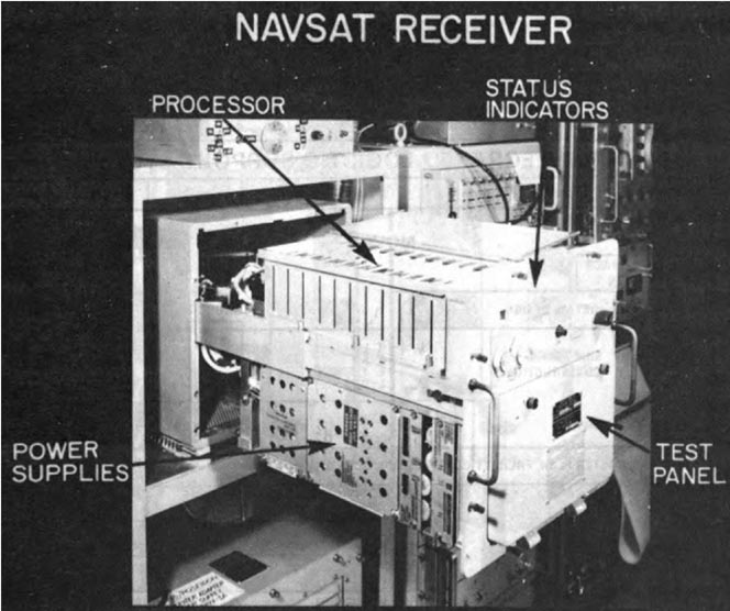

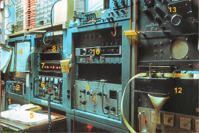

Навигационный приемник сигналов НСС Transit и оборудование наземной станции слежения. 2 - таймер-счетчик, 6 - приемник слежения за сигналами спутников, 9 - блок оцифровки и тактовых сигналов, 10 - мастер-генератор тактовых сигналов, 12 - перфоратор бумажной ленты регистратора сигналов, 13 - коротковолновый приемник.
Рисунок 3. Навигационный приемник сигналов НСС Transit и оборудование наземной
станции слежения. 2 – таймер-счетчик, 6 – приемник слежения за сигналами
спутников, 9 – блок оцифровки и тактовых сигналов, 10 – мастер-генератор
тактовых сигналов, 12 – перфоратор бумажной ленты регистратора сигналов,
13 – коротковолновый приемник.

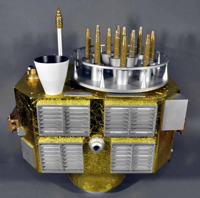

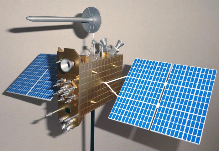

КА «Циклон» (а), «Надежда» (б). КА «Циклон» (а), «Надежда» (б).
Рисунок 5. КА «Циклон» (а), «Надежда» (б).

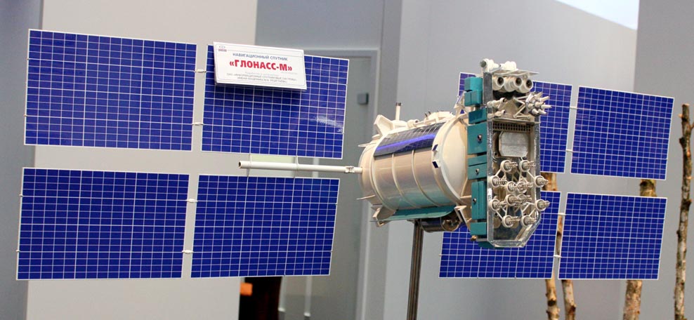

КА «Глонасс-М».
Рисунок 8. КА «Глонасс-М».

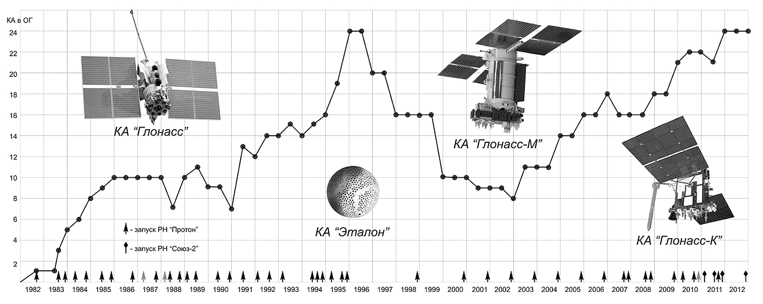

Второй этап в создании ГЛОНАСС был оформлен (работы по нему велись еще со времен СССР) в федеральной целевой программе «Глобальная навигационная система» (ФЦП ГНС), утвержденной постановлением правительства РФ в августе 2001 года. Первый КА второго поколения «Глонасс-М» по ФЦП ГНС был запущен в декабре 2003 года вместе с двумя КА «Глонасс». КА «Глонасс-М» (Рисунок 8) со сроком активного существования (САС) 7 лет отличается от стандартных «Глонассов» улучшенными тактико-техническими характеристиками. В оборудовании «Глонасс-М» был применен ряд новых технологических решений, таких, как использование новых типов радиосигналов в диапазоне L3 (1202.25 МГц), рубидиевых стандартов частоты, межспутниковых лазерных линий, литий-ионных аккумуляторов, новых бортовых ЦВМ (центральных вычислительных машин). На Рисунке 9 приведен график запусков КА системы ГЛОНАСС (до 2012 года).
График запусков КА «Глонасс»/М/К.
Рисунок 9. График запусков КА «Глонасс»/М/К.

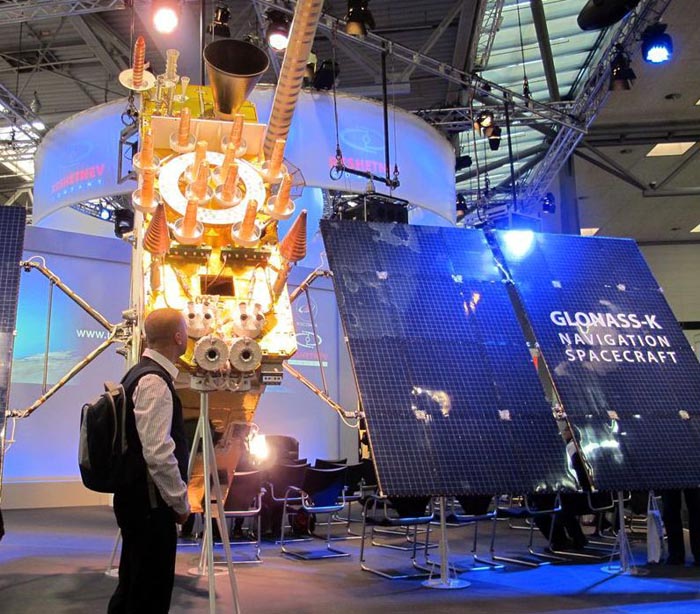

Дальнейшее развитие системы ГЛОНАСС осуществляется в соответствии с федеральной целевой программой «Поддержание, развитие и использование системы ГЛОНАСС на 2012-2020 годы», утвержденной постановлением Правительства РФ в марте 2012 года. КА «Глонасс-M» выпускались до 2015 года, на смену им пришли КА третьего поколения «Глонасс-К» (Рисунок 10), первый из которых был запущен в феврале 2011 года с космодрома Плесецк. Спутники «Глонасс-К» с САС 10 лет выполнены на базе негерметичной платформы «Экспресс 1000», аппаратура КА рассчитана для работы в условиях открытого космоса, что позволило снизить массу аппарата до 935 кг (у «Глонасс-М» – 1415 кг), а мощность электропитания увеличить до 1.6 кВт. В состав оборудования спутника входит и аппаратура для международной системы спасения «КОСПАС-SARSAT». Кроме основной аппаратуры для ГНСС ГЛОНАСС в «Глонасс-К» устанавливается дополнительный блок для работы в формате CDMA, совместимом с сигналами систем GPS/Galileo, что существенно облегчает построение мультисистемных навигационных приемников. КА «Глонасс-К» выполнены полностью на российских комплектующих.
КА «Глонасс-К».
Рисунок 10. КА «Глонасс-К».
