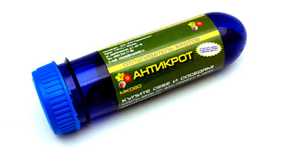

В борьбе с ними поможет MK080 - Отпугиватель кротов Антикрот.
Гаджеты для дома и дачи
Отпугиватель кротов является простым эффективным и экологически безопасным прибором, предназначенным для борьбы с садовыми и газонными грызунами. Устройство совершенно безопасно для людей, домашних животных, а также не принесет вреда полезным червям, жукам и другим насекомым.
Принцип работы МК080 «Антикрот» прост, как и всё гениальное. Кроты плохо видят и почти глухи, но отлично ощущают вибрацию. Отпугиватель кротов МК080, закопанный в землю в центре участка, периодически вибрирует (издает короткие сухие щелчки). Эти вибрации крот ощущает как микро землетрясения, которые неприятны кротам, им становится некомфортно. В результате, от этих вибраций у кротов, мышей и землероек портится настроение, аппетит, желание размножаться… и они уходят с вашего участка в более тихое место. Это действительно работает, поэтому устройство «Антикрот» пользуется спросом уже не первый год. Реальная зона действия Антикрота от 4 до 10 соток в зависимости от плотности почвы (в среднем 5 соток), но на большом участке лучше использовать несколько устройств одновременно. Закопайте отпугиватели кротов вблизи мест обитания ваших незваных гостей на расстоянии 10-15 метров друг от друга. Как только кроты уйдут, рекомендуется перезакопать ваши устройства вдоль границ участка, чтобы создать защитный контур от вторжения кротов.
Технические характеристики отпугивателя
  Материал корпуса     Пластик
  Питание     9 В
  Тип питания     Батарейное, тип Крона, в комплекте
  Потребляемый ток     Не более 10 мА (Средний ток
потребления в режиме вибрации)
  Радиус действия     17…20 м
  Дополнительно     Периодичность излучаемого сигнала:
Одна серия импульсов в 25 с
  Вес     157 г

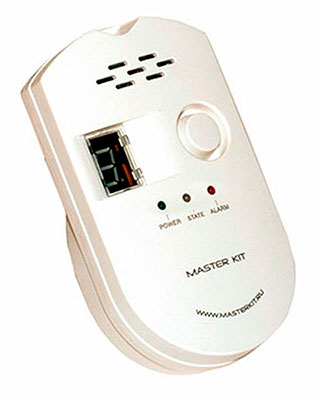

MT8055 - Сигнализатор утечки бытового газа.
Сигнализатор утечки газа реагирует на все виды используемого в России бытового газа – магистрального и баллонного. Предупредит громким звуковым сигналом об опасной концентрации газа в воздухе. Покажет уровень содержания газа при легкой утечке. Может применяться в загородном доме, на даче, в квартире.
Природный газ, в основном используемый для бытовых целей, не имеет цвета и запаха. Для того, чтобы предотвратить несчастные случаи, связанные с утечкой газа, в него добавляют специальные вещества, одоранты, придающие ему характерный резкий запах. Казалось бы, проблема решена. Но случаи отравления и взрывы все равно происходят.
Во сне человек может просто не почувствовать запах газа. Существует также множество причин, почему опасная концентрация газа в воздухе может быть пропущена и в бодрствующем состоянии. От заурядного насморка до алкогольного опьянения, причем, не обязательно очень сильного. Взрывоопасная воздушно-газовая смесь может образоваться до того, как человек почувствует запах газа.
Достаточно щелчка выключателя или зажженной спички, и прозвучит взрыв.
Легкая утечка газа, не ведущая к взрыву, может долго оставаться незамеченной. Но при этом газ, постоянно присутствующий в воздухе, которым мы постоянно дышим, наносит существенный вред нашему здоровью.
Установив дома такой датчик-сигнализатор, можно существенно снизить вероятность отравления или взрыва.
  Определяемые виды газа     Все виды бытового магистрального и
баллонного газа, используемые в России
(метан, пропан, бутан)
  Громкость сигнала     85 дБ
  Рабочий диапазон температур     –10 °С … +50 °С
  Питание     От сети 220 В
  Расход электроэнергии     4 Вт
  Вес     163 г

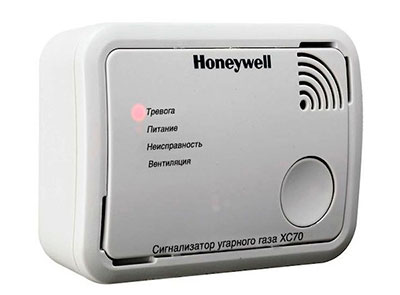

FB0103 - Детектор угарного газа Honeywell XC70.
Бытовые сигнализаторы угарного газа Honeywell серии X предназначены для автоматического и непрерывного контроля микроконцентрации угарного газа (CO) в воздухе помещений и выдачи световой и звуковой сигнализации при превышении установленных значений.
Опасные уровни угарного газа могут возникать из-за неисправности бытовых приборов, которые со временем начинают выделять все больший объем CO. Предварительные сигналы тревоги служат в качестве раннего предупреждения о возникновении таких ситуаций, даже если опасные уровни еще не достигнуты.
На протяжении более чем 50 лет компания Honeywell является ведущим производителем систем обнаружения газов в промышленных и коммерческих отраслях. Как правило, эти системы используются в самых суровых условиях по всему миру – на нефтяных и газовых платформах, нефтеперерабатывающих заводах, инженерных и военных объектах, а также в полупроводниковой промышленности – вот далеко не полный список областей их применения. Более 15 лет компания Honeywell использует свой опыт в обнаружении газов для разработки первых сигнализаторов СО в жилых помещениях, и за это время она стала одним из ведущих изготовителей сигнализаторов CO в мире.
Детектор угарного газа серии XC70 оптимизирован для использования специалистами для контроля опасных концентраций СО в жилых помещениях. Он разработан в соответствии с потребностями домовладельцев – арендодателей и частных лиц, уделяющих особое внимание безопасности. Может быть установлен в произвольном месте, на стене или потолке. Включается путем фиксации на пластине для настенного монтажа.
Угарный газ образуется при неполном сгорании любого вида природного топлива (такого как природный газ, уголь, нефть, древесина). Угарный газ (CO) – не путать с углекислым газом (CO2) – представляет собой невидимый газ без запаха и вкуса, токсичный для людей и животных. Его часто называют «невидимым убийцей», поскольку ни один из наших органов чувств не предупреждает нас о его присутствии – мы не можем ни увидеть его, ни ощутить его вкуса и запаха. Первые симптомы отравления – усталость и головные боли – похожи на симптомы гриппа, что затрудняет диагностирование. При наличии смертельно опасной концентрации угарного газа, жильцы теряют сознание и больше не приходят в себя. Многие из таких случаев заканчиваются смертью. Отправляющее действие угарного газа зависит от его концентрации (измеряется в «частях на миллион»). Чем выше концентрация СО, тем тяжелее становятся симптомы, включая потерю равновесия, зрения, памяти, а со временем – сознания. Это может произойти в течение нескольких минут или часов, в зависимости от концентрации СО.
Сигнализатор угарного газа подаёт полный аварийный сигнал до появления первых симптомов: чем выше концентрация CO, тем быстрее устройство подает сигнал тревоги. При установке сигнализатора СО необходимо помнить о том, что угарный газ имеет ту же плотность, что и воздух, и поэтому он равномерно распределяется по комнате. В то же время, поскольку угарный газ образуется в процессе горения, то, вероятно, его температура будет выше температуры окружающего воздуха, поэтому любая утечка ведет к его скапливанию в верхних ярусах помещений. В идеале сигнализатор должен быть установлен в каждой комнате, где находится топливный прибор. Рекомендуется также установить сигнализаторы в спальнях и в комнатах, где вы проводите много времени.
Для помещений, таких как однокомнатные квартиры, автофургоны или лодки, в которых жилое помещение является единственным жилым пространством, включающим спальную зону, аппарат должен располагаться как можно дальше от кухонных приборов и как можно ближе к спальным местам.
  Технология датчика     Электрохимическая ячейка Ecosure
  Сертификаты     RoHS, REACH, EN50291-1:2010, EN50291-2:2010,
Сертификат Британского института стандартов,
ехнический регламент Таможенного союза
«Электромагнитная совместимость технических средств»
(ТР ТС 020/2011)
  Температура     –10 °С … +45 °С
  Влажность     25…95% RH (без образования влаги)
– подходит для условий ванной комнаты
  Класс IP     IP44
  Источник питания     Литиевая батарея с большим сроком службы,
3 В, не требующая замены (CR17345, 123)
  Звуковая сигнализация     Более 90 дБ на расстоянии 1 м
  Функция самопроверки     Каждые 60 минут
  Срок службы и гарантия     7 лет
  Размеры     100 × 72 × 36 мм
  Вес     135 г

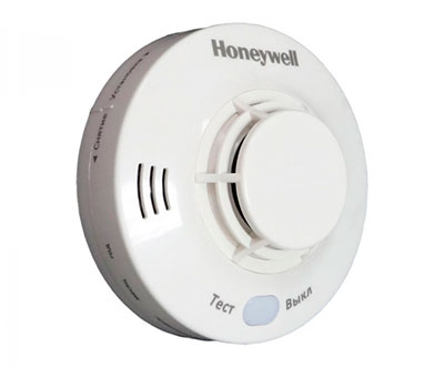

FB0104 - Пожарный дымовой датчик Honeywell JTYJ-GD-2630B.
Бытовые пожарные дымовые извещатели Honeywell JTYJ предназначен для автоматического и непрерывного контроля параметров задымления помещения и выдачи световой и звуковой сигнализации при превышении установленных значений концентрации. Пожарный дымовой извещатель имеет голосовой сигнал-сообщение и специальную литий-ионную батарею, сохраняющую извещатель в рабочем состоянии 10 лет.
Особенности прибора:
  • гарантийный срок службы 10 лет;
  • чувствительный оптический датчик (время реакции менее 20 с);
  • громкий звуковой сигнал;
  • высокая автономность;
  • функции самопроверки;
  • простой монтаж на потолок.
  Уровень громкости
сигнала пожарной тревоги
    Более 80 дБ на расстоянии 3 м
  Размер     Ф100 мм × 41.5 мм (включая базовое основание)
  Рабочая температура     –10 °С … +55 °С
  Монтаж     На потолок
  Вес     110 г

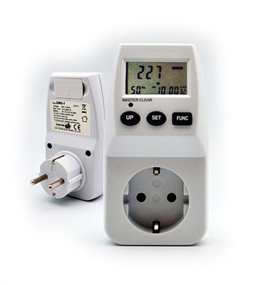

MT4014 - Измеритель мощности «Энергомер».
Устройство хорошо применять, если вы хотите узнать, сколько электроэнергии потребляют ваши устройства по отдельности: телевизор, компьютер, стиральная машина. Кроме того, вы сможете узнать текущее напряжение и силу тока, чтобы обезопасить ваши электроприборы и проводку. Это весьма важно, если вы проживаете в загородном доме или на даче.
Измеритель мощности поможет проконтролировать энергозатраты. Вы сможете планировать подключение электроприборов в нужное время, если у вас в доме установлен многотарифный счетчик. Пусть бытовые приборы, потребляющие большую мощность, работают тогда, когда стоимость электроэнергии минимальна.
Прибор, который предоставит пользователю информацию об энергопотреблении в доме и офисе – это бытовой измеритель электрической мощности. Подключив его между розеткой и прибором, который вы хотите проконтролировать, можно получить данные о:
  • параметрах сети электропитания (напряжение, сила тока и частота);
  • мощности, потребляемой нагрузкой;
  • количестве потребленной энергии;
  • стоимости израсходованной энергии (в том числе по нескольким тарифам).
Устройство рассчитано на использование в российских бытовых электросетях и обеспечивает высокую точность измерений.
  Батарея     3 × 1.5 В LR44/AG13
  Гарантия     12 месяцев
  Диапазон мощности     0.2 Вт … 3600 Вт
  Диапазон напряжения     ~190 В … 276 В
  Диапазон подсчёта количества
потреблённой электроэнергии
    0 кВ·ч … 9999.9 кВ·ч
  Диапазон тока     0.01 А … 16 A
  Нагрузка     16 А, 3600 Вт
  Питание     ~230 В, 50 Гц
  Рабочая частота сети     45 Гц … 65 Гц
  Точность     ±1%
