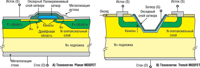

Технология TrenchFET полевых транзисторов нового поколения
Традиционно мощные MOSFET-транзисторы выпускались по так называемой планарной технологии. Начиная с 2000-х годов компания International Rectifier предлагает на рынок транзисторы, изготовленные по новой, траншейной (Trench) технологии. Не углубляясь в тонкости микроэлектроники, отметим основное различие - затвор TrenchFET-транзистора выполнен не в виде наслоения на пластину, а в виде канавки или траншеи, что иллюстрируется рисунком 1.
Рис. 1. Структура N-канальных MOSFET-транзисторов, выполненных по планарной и Trench-технологиям
 Это позволяет, с одной стороны, добиться более высокой плотности размещения элементов, с другой - снизить сопротивление открытого канала RDS(ON) и уменьшить значение заряда затвора QG.

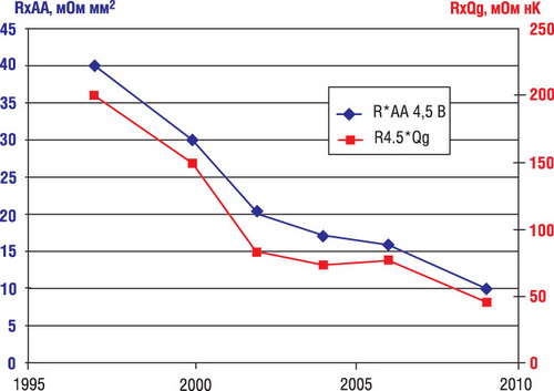

Кристалл силового MOSFET-транзистора характеризуется двумя обобщенными показателями качества:
1. Удельное сопротивление канала RхAA (произведение сопротивления открытого канала на площадь активной зоны ячейки). Он характеризует компактность и цену кристалла.
2. Комплексный показатель потерь RхQG (произведение сопротивления открытого канала на заряд затвора). Показатель учитывает уровень потерь проводимости и потерь переключения.
Динамика изменения этих параметров на примере 30-вольтовых MOSFET-транзисторов IR представлена на рисунке 2 (индексы 4,5 обозначают, что значение сопротивления открытого канала дано для управляющего напряжения на затворе VGS = 4,5 В).
Рис. 2. Эволюция показателей качества 30-вольтовых N-канальных MOSFET-транзисторов
компании IR
