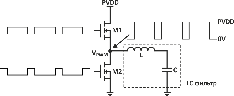

Принцип работы выходного каскада традиционного усилителя класса D показан на Рисунке 1. Он состоит из двух MOSFET, обозначенных M1 и M2 на Рисунке 1, каждый из которых управляется широтно-модулированным (ШИМ) сигналом. Коэффициент заполнения импульсов ШИМ модулируется аудио сигналом, подаваемым на вход усилителя. Обычно это происходит внутри контура регулирования.
Выходной каскад традиционного усилителя класса D.
Рисунок 1. Выходной каскад традиционного усилителя класса D.
Коммутационный узел (VPWM) схемы на Рисунке 1 передает усиленный сигнал ШИМ. Обратите внимание, что для очистки аудиосигнала от сигнала ШИМ до того, как усиленный аудиосигнал достигнет динамика, используется LC-фильтр. Хотя для небольших устройств, таких как мобильные телефоны, этот фильтр не требуется из-за низкой выходной мощности аудиоусилителя, приложениям с уровнями выходного сигнала, превышающими значение порядка 20 Вт, обычно нужны LC-фильтры.

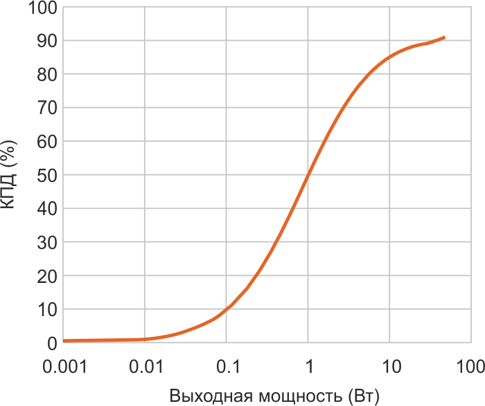

На Рисунке 2 показана зависимость КПД традиционного усилителя класса D от уровня выходной мощности. Горизонтальная ось представлена в логарифмическом масштабе, чтобы нагляднее отобразить начальный участок шкалы выходной мощности. При типичных для комфортного прослушивания уровнях громкости от 0.1 до 1 Вт выходной мощности на канал КПД редко достигает 50%. Для неискаженного воспроизведения возникающих время от времени пиков музыкального сигнала обычно используется запас мощности выше 1 Вт. Из Рисунка 2 видно, что КПД традиционного усилителя класса D может достигать 90 процентов, однако только для уровней выше 10 Вт (в данном случае от 40 Вт), – уровней, которые редко достигаются реальными звуковыми сигналами в течение продолжительных временных интервалов.
Зависимость КПД традиционного усилителя класса D от мощности в нагрузке.
Рисунок 2. Зависимость КПД традиционного усилителя

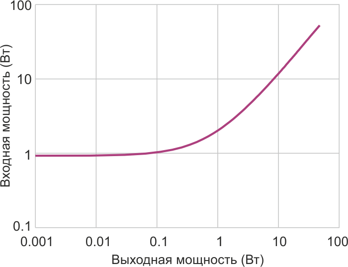

На нижнем конце шкалы выходной мощности общий КПД определяется мощностью (входной мощностью), потребляемой усилителем в состоянии ожидания, то есть, в условиях, когда выходной сигнал отсутствует, и ток нагрузки равен нулю.
Из Рисунка 3 видно, что в отсутствие входного сигнала мощность, рассеиваемая обычным усилителем класса D, работающем при напряжении питания 18 В, близка к 1 Вт. Из-за далеко не идеальной формы кривой аудиоусилитель легко может занять доминирующее положение в энергопотреблении всей аудиосистемы – не только при высокой выходной громкости, но даже между нулевой и средней громкостью.
Зависимость входной мощности от мощности нагрузки для традиционного усилителя класса D.
Рисунок 3. Зависимость входной мощности от мощности

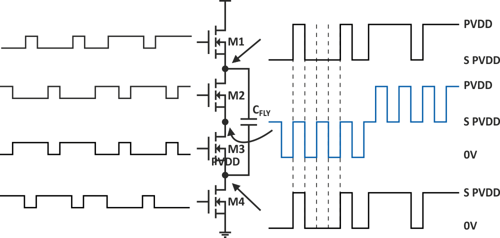

Усилители семейства MERUS создают выходной сигнал с помощью силового каскада с уникальной архитектурой, в которой для каждого полумоста используются четыре биполярных транзистора или MOSFET вместо двух, которые мы привыкли видеть в традиционных усилителях (Рисунок 4). Многоуровневый выходной каскад обеспечивает замечательную гибкость и позволяет конфигурировать усилитель для оптимизации потребляемой мощности в любом приложении.
Многоуровневый выходной каскад.
Рисунок 4. Многоуровневый выходной каскад.
Полумост устанавливает несколько выходных уровней ШИМ от одного источника. Каждый полумост содержит четыре MOSFET (на Рисунке 4 они обозначены M1 … M4), и каждый MOSFET управляется индивидуальным ШИМ-сигналом. Конденсатор CFLY, который «плавает» между верхним и нижним MOSFET, постоянно заряжается отдельной схемой, поддерживающей на нем неизменный потенциал. Поэтому «плавающий конденсатор» функционирует, по существу, как дополнительная шина питания. Таким образом, каждый полумостовой силовой каскад формирует в выходном коммутационном узле трехуровневый выходной сигнал: 0 В, ½ PVDD и PVDD.

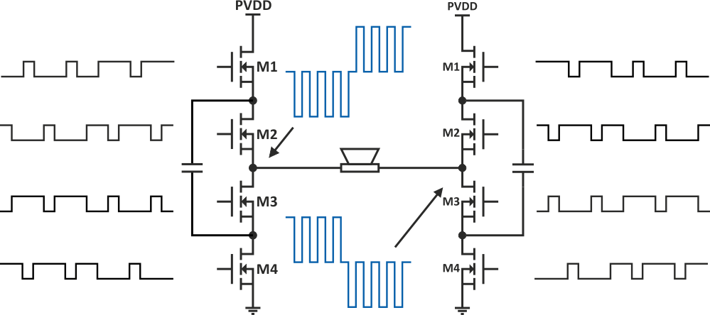

В полномостовой конфигурации (Рисунок 5), которая образуется путем объединения двух трехуровневых полумостов, коммутируемых по определенной схеме, шаблон переключения каждого полумоста модулируется с фазовым сдвигом 90° относительно другой стороны. Таким образом, для дифференциально подключенного динамика результирующий силовой каскад может обеспечивать до пяти уровней шаблонов модуляции.
Рисунок 5. Многоуровневый полномостовой выходной каскад.
Поскольку результирующая выходная частота выше, а отдельные ступени напряжения меньше, это намного лучше приближает выходной аудиосигнал к входному сигналу, чем обычные усилители класса D.
Пятиуровневая система по своей сути в четыре раза увеличивает частоту переключения в выходных узлах, и при этом на дифференциально подключенном громкоговорителе выделяются значительно более низкие уровни внеполосных остаточных шумов переключения. Высокий КПД и лучший контроль электромагнитных помех и факторов электромагнитной совместимости позволяют эффективно настроить усилитель для работы без фильтра.

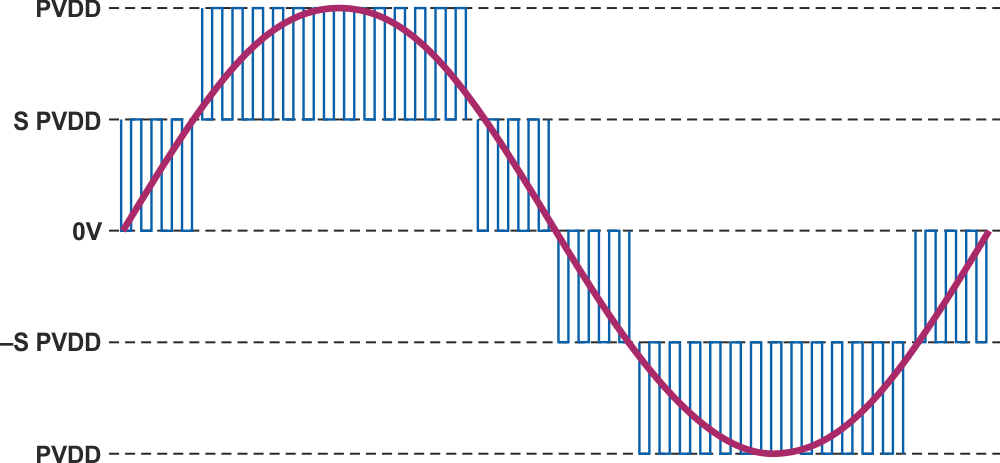

На Рисунке 6 показан результирующий пятиуровневый дифференциальный выходной сигнал при полномостовой конфигурации для одного периода синусоиды.
Пятиуровневый выходной сигнал при полномостовом подключении нагрузки.
Рисунок 6. Пятиуровневый выходной сигнал при полномостовом подключении нагрузки.
В этом случае частота переключения в нагрузке в четыре раза превышает частоту переключения MOSFET в выходных узлах полумостов. Заметьте, что схема переключения дает три состояния (в отличие от одного в обычном усилителе класса D), где происходит полное подавление остаточных внеполосных шумов переключения, а именно при –½ PVDD, 0 В и +½ PVDD. В этих точках выходы двух полумостов либо оба равны 0 В, либо оба имеют идеально «зеркальные» выходные коэффициенты заполнения 50%.
Для реального приложения это непосредственно означает снижение пульсаций тока в выходной секции аудиосистемы. Если нет необходимости подавления внеполосных шумов или артефактов переключения, многие приложения не требуют использования синфазного LC-фильтра.
