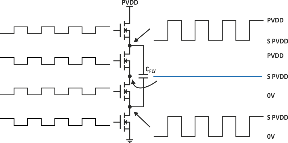

Когда многоуровневый усилитель работает на холостом ходу, каждый MOSFET в каждом полумостовом выходном каскаде управляется ШИМ-сигналом с коэффициентом заполнения 50%.
Как видно из Рисунка 8, реальный выходной узел содержит только сигнал постоянного тока (½ PVDD). В комбинированной полномостовой конфигурации дифференциальная нагрузка динамика в режиме ожидания в идеале будет «видеть» только нулевой сигнал.
Многоуровневый выходной каскад в отсутствие входного сигнала.
Рисунок 8. Многоуровневый выходной каскад в отсутствие входного сигнала.

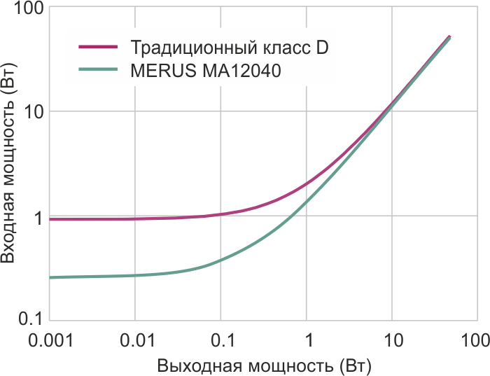

Например, многоуровневый усилитель MERUS MA12040 в отсутствие входного сигнала рассеивает всего 250 мВт, как это видно из графика потребления мощности на Рисунке 9. Обратите внимание на то, что вблизи малых мощностей эта характеристика относительно плоская и расположена значительно ниже, чем у обычного усилителя класса D, вплоть до выходной мощности до 2 Вт на канал. Поскольку общее энергопотребление определяется средними потерями мощности, и поскольку в нем преобладают потери на низких уровнях громкости при воспроизведении обычных аудиосигналов, многоуровневые усилители, по сравнению с большинством обычных усилителей класса D, демонстрируют общий коэффициент улучшения КПД, равный четырем или более.
Рисунок 9. Зависимость потребляемой мощности усилителя
MERUS MA12040 от выходной мощности.

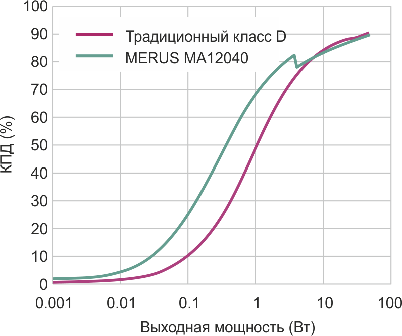

Важная роль сниженного энергопотребления дополнительно подтверждается графиком зависимости КПД от выходной мощности (Рисунок 10). Оба графика на Рисунках 9 и 10 построены для усилителя MERUS MA12040 с максимальной выходной мощностью 40 Вт на нагрузке 4 Ом при напряжении шины питания 18 В.
Зависимость КПД усилителя MERUS MA12040 от выходной мощности.
Рисунок 10. Зависимость КПД усилителя MERUS MA12040

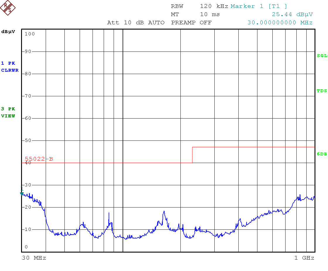

Содержание помех в сигнале многоуровневой модуляции ниже, чем в сигнале традиционного усилителя класса D. Улучшены также характеристики электромагнитной совместимости. На Рисунке 11 показан спектр электромагнитных излучений, измеренных на оценочной плате Infineon MERUS.
Рисунок 11. Многоуровневый выходной каскад в отсутствие входного сигнала.
Из графика видно, что ограничения, установленные стандартом EN55022-B (красная линия), выполняются со значительным запасом. EN55022-B (Радиопомехи от оборудования информационных технологий. Нормы и методы измерений) – это один из самых строгих стандартов для потребительских товаров.

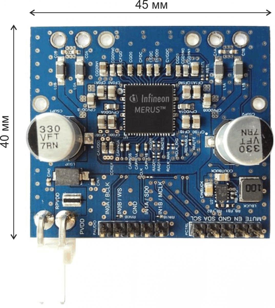

Для демонстрации использования многоуровневых усилительных устройств MERUS в ультракомпактных и малопотребляющих приложениях Infineon разработала оценочный набор в виде небольшой печатной платы (Рисунок 12). Несмотря на размеры всего 40 мм × 45 мм, выходная мощность этой платы достигает 80 Вт на канал. Все, что требуется – это разместить на каждом полумостовом выходе усилителя фильтр электромагнитных помех с SMD ферритовой бусиной типоразмера 1210 и SMD конденсатором емкостью 1.0 нФ типоразмера 0402.
Оценочная плата Infineon с многоуровневым усилителем MERUS.
Рисунок 12. Оценочная плата Infineon с многоуровневым усилителем MERUS.
