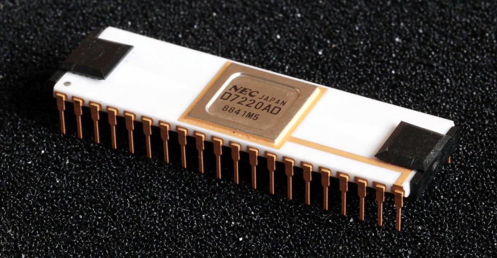

В 1982 году NEC поразила мир выпуском БИС не просто контроллера ЭЛТ, но полноценного графического контроллера со встроенной библиотекой графических примитивов, совершившего революционный переворот в области отображения информации и указавшего путь разработчикам чипов на десятилетия вперед.
Чип включал в себя все функции управления ЭЛТ (известные как CRTC), а также графические примитивы для дуг, линий, окружностей и специальных символов. Затраты на программирование процессора были сведены к минимуму благодаря сложному набору команд GDC, возможности рисования графических фигур и наличию каналов DMA. Контроллер поддерживал световое перо и мог работать с четырьмя мегабитами графической памяти с поточечной адресацией, что для того времени было довольно много.

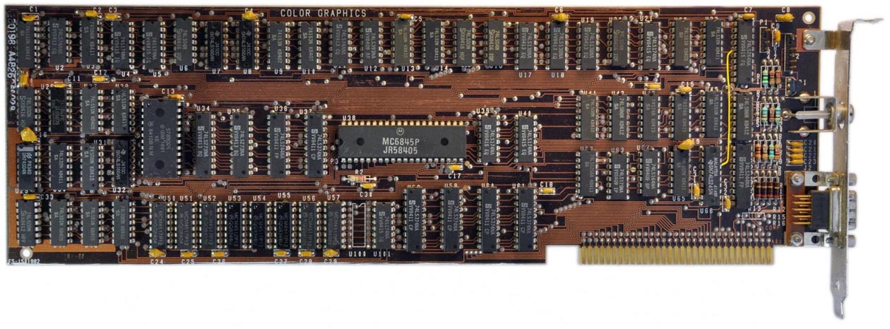

IBM CGA
IBM CGA
IBM устанавливала стандарты для графики персональных компьютеров с 1981 года, а адаптер EGA, представленный в 1987 году, был скопирован поставщиками клонов, которые предложили лучшую цену и открыли эпоху бенчмарк-войн в компьютерной графике, которая с тех пор прочно вошла в нашу жизнь.
Большим прорывом для EGA и причиной того, почему она привлекла так много создателей клонов, было то, что ее графические режимы были построчными, в отличие от чересстрочных плат CGA и Hercules предыдущего поколения. Видеопамять была разделена на четыре страницы (за исключением платы 640×350×2, которая имела две страницы), – по одной на каждый компонент цветового пространства RGBI.

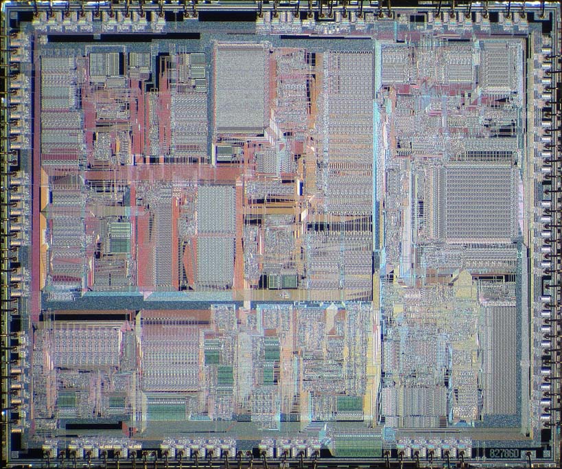

Intel 82786
Intel 82786
Intel 82786
Intel не особенно известна как поставщик графических чипов, хотя она продает больше графических процессоров, чем все ее конкуренты вместе взятые. Intel также была среди первых участников зарождающейся индустрии и в 1986 году представила очень популярный графический сопроцессор.
Компания анонсировала интегральный графический процессор 82786 в едином 88-контактном корпусе с матричным расположением выводов или в виде кристаллодержателя с выводами, содержавший процессор дисплея с контроллером ЭЛТ и модуль шинного интерфейса с контроллером динамического ОЗУ/видеопамяти, поддерживающий 4 МБ памяти, которая могла включать как графическую, так и системную память. Intel была на коне.

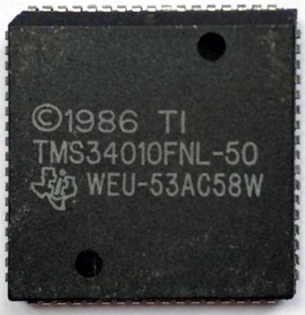

Созданная в 1986 году микросхема TI TMS34010 была первым программируемым графическим чипом и первым устройством, где использовалась недавно разработанная (компанией TI) видеопамять (VRAM). TMS34010 оставался самым популярным графическим чипом высокого класса в течение многих лет.
Проектирование велось на предприятиях Texas Instruments в Бедфорде, Великобритания, и Хьюстоне, штат Техас. Первый чип заработал в Хьюстоне в декабре 1985 года, а первая партия (отладочных плат) была отправлена для рабочей станции IBM в Кингстоне, штат Нью-Йорк, в январе 1986 года. Кроме того, Карл Гуттаг (Karl Guttag) лично показал рабочий образец 34010 Стиву Джобсу в NeXT в январе 1986 года.

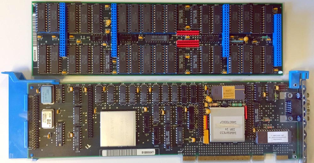

До выпуска 8514/A IBM в 1984 году представила многоплатный контроллер, названный PGC (Professional Graphics Controller – профессиональный графический контроллер), часто называемый Professional Graphics Adapter, а иногда – Professional Graphics Array.
PGC состоял из трех взаимосвязанных печатных плат и содержал графический процессор и память. Предназначенный для программ компьютерного проектирования и верстки, контроллер PGC на момент выпуска был самой совершенной графической платой для IBM XT.

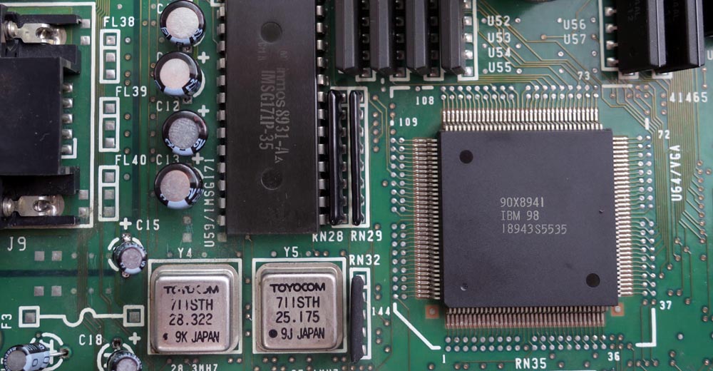

VGA стал воплощением господства IBM в области графики для персональных компьютеров, создавшей разъем и основное ядро графических чипов, которые до сих пор можно найти в современных устройствах. Есть ли кто-то, кто не слышал о VGA?
Говорят, что DC3 и 737 – самые популярные из когда-либо построенных самолетов, и 737, в частности, – самый продаваемый самолет всех времен. То же самое можно сказать о вездесущем VGA и его старшем брате XGA. VGA, который до сих пор можно найти в современных графических и центральных процессорах, заложил основу стандарта видео и стандарта прикладного программирования.
