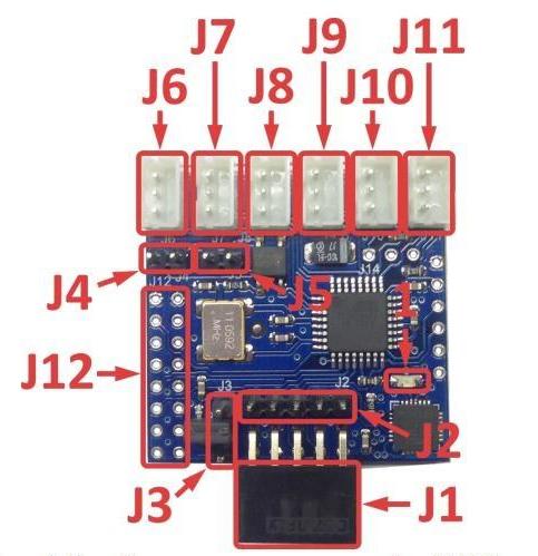

Разберемся в том, какой вывод для чего нужен
rodos 11 с датчиком температуры и влажности фото
Единицей на рисунке я обозначил светодиод, который указывает на то, что устройство работает в обычном режиме. К J1 нужно подключать кабель USB PBD-10, чтобы установить связь с компьютером. Как Вы поняли, для настройки системы достаточно простенького старого системного блока. Окупать для того навороченный не обязательно. К J2 подключается питание 5 В. J3 – это разъем, позволяющий выбрать необходимый режим. J4 и J5 необходимы для функции WatchDog – удаленная перезагрузка. От J6 до J11 – служат для дополнительных устройств, таких как выносной датчик влажности.
К J12, J13, J14 можно подключить какое-нибудь внешнее устройство. У меня это REX-8.

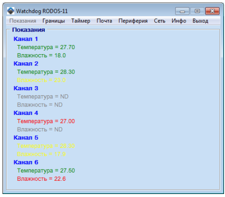

А теперь самое интересное – разборка настроек. При запуске программы на экране появляется вот такая таблица.
rodos-11 с выносным датчиком влажности фото
Подпись ND рядом с влажностью или температурой означает правильное подключение датчика и его активную работу. Зеленый цвет данных несет информацию о том, что все в норме. Желтый предлагает вмешаться в ситуацию, пока она не вышла из-под контроля. Красный – указывает на критическую ситуацию. Параметры влажности и диапазон допустимой температуры я предварительно выставил во вкладке «Границы». В дальнейшем, кстати, подумываю закупить специальные реле, через которые можно подключать нагреватели и также дистанционно включать их при низкой температуре. Если будет перегрев – всегда можно включить насос, чтобы добавить в бассейн с рыбой более холодную воду в проточном режиме. Но это в будущем.

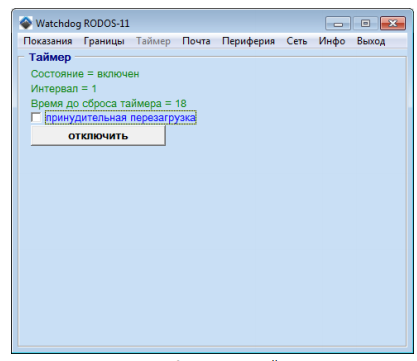

Использование встроенного таймера
Теперь немного о дистанционной перезагрузке. Она необходима, если, к примеру, в сети произошло временное отключение энергопотребления. Не смогу же при первой опасности бросать все и нестись к себе на дачу? В приборе предусмотрен не только датчик учета температуры и влажности, но и встроенный таймер. Чтобы установить нужный режим, нужно также зайти в файл RODOS11MON.ini и проследить, чтобы во вкладке «параметры» все соответствовало ожиданиям.

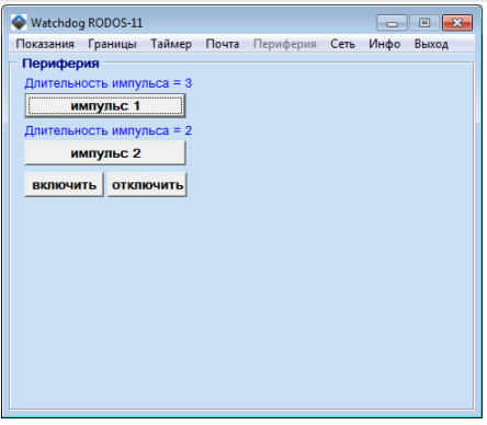

Удаленная перезагрузка происходит при помощи команды Relay. Настройки позволяют настраивать необходимый интервал импульса перезагрузки, а также автоматически выключать или включать функцию самостоятельно. Но по сети. Все данные вводятся в команду вида:
RODOS11MON.ini ->[RELAY] -> PULSE_<Номер выхода>=<Значение>
Вот как это будет выглядеть в конечном итоге во вкладке «периферия»:
