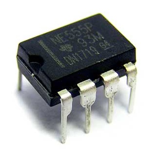

Немногие электронные компоненты могут похвастаться названием «легендарный». Да, были, есть и будут компоненты популярные, широко распространенные в течение какого-то промежутка времени. Но чтобы при современной скорости научно-технического прогресса оставаться вполне современными и востребованными – таких немного. И один из таких компонентов – это интегральный таймер NE555. Под этим наименованием в 1971 году он был выпущен фирмой Signetics, и с тех пор практически в неизменном виде выпускается многими известнейшими производителями электронных компонентов.
Этому, безусловно, способствует очень удачное сочетание функционала и цены. Пятерки традиционно входят в наименование у всех производителей, кроме, пожалуй, отечественных. У нас эта микросхема носит название 1006ВИ1.
Таймер 555 до сих пор служит источником вдохновения для множества любителей и профессионалов в области электроники. Ими разработано множество полезных и дешевых решений на основе этой аналоговой микросхемы.

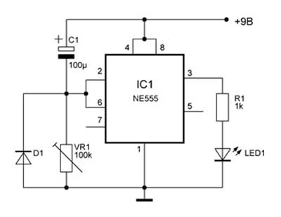

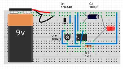

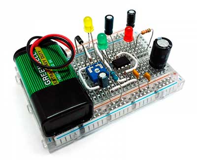

Приведем для примера электрическую и монтажную схемы задержки включения акустических систем в усилителе звуковой частоты для исключения щелчков и выхода их из строя. При подаче питания на схему светодиод LED1 включится через время, определяемое постоянной времени цепочки С1, VR1, которое может регулироваться в широких пределах с помощью подстроечного резистора VR1. Если вместо резистора и светодиода на выход 3 микросхемы подключить электромагнитное реле, получится полноценная схема задержки включения.
Набор для изучения электроники NR04
