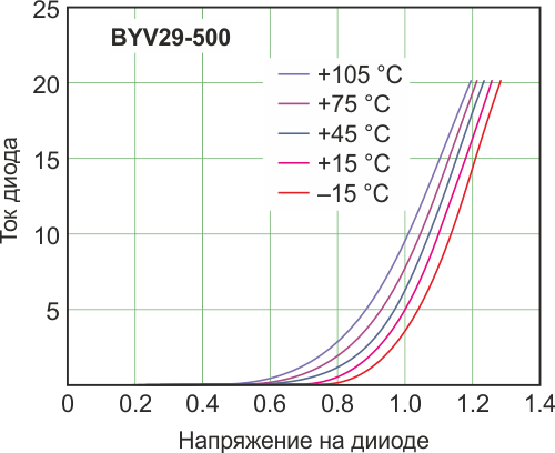

Рисунок 1. Вольтамперная характеристика диодного перехода
очень нелинейна и может быть как мешающим фактором,
так и полезным.
С момента установления физической взаимосвязи между температурой, напряжением и током перехода [1] обычные диоды и диодные переходы транзисторов стали использоваться для измерения температуры. Вспомните основы полупроводниковых устройств, и вы, вероятно, узнаете этот экспоненциальный график (Рисунок 1).

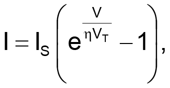

Он проясняет классические уравнения для диода, смещенного в прямом направлении:
где
IS – обратный ток насыщения;
V – прямое падение напряжения на диоде;
η – коэффициент идеальности (константа со значением между 1 и 2);
VT – термо-ЭДС диода, равная, в свою очередь:
где
T – абсолютная температура перехода в градусах Кельвина;
q – заряд электрона;
k – постоянная Больцмана.

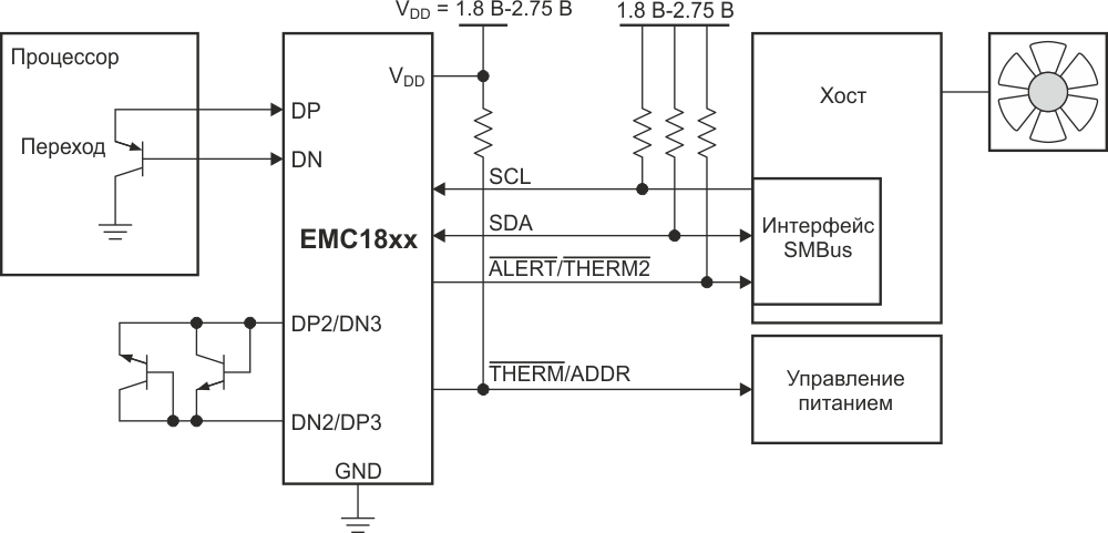

Однако если потребуется подключить несколько внешних диодов, используемых в качестве датчиков, интерфейс может усложниться из-за необходимости мультиплексирования и аналого-цифрового преобразования. К счастью, производители микросхем осознали проблемы использования нескольких диодов и создали несколько уникальных интерфейсов для использования с этими датчиками. Именно этим заинтриговало меня семейство низковольтных микросхем диодных датчиков EMC1812, недавно выпущенное компанией Microchip Technology (Рисунок 2). В зависимости от конкретного прибора, выбранного из этого семейства, микросхемы могут обслуживать от одного до четырех внешних диодных датчиков температуры и один встроенный диод.
Семейство микросхем EMC1812 компании Microchip Technology обеспечивает больше, чем просто аналоговый интерфейс к одному или нескольким диодам, используемым в качестве датчиков температуры. Оно также поддерживает оцифровку сигнала, интерфейс процессора и некоторые базовые функции анализа, разгружающие процессор.
Рисунок 2. Семейство микросхем EMC1812 компании Microchip Technology обеспечивает больше,
Микросхемы семейства EMC1812 делают гораздо больше, чем просто обеспечивают интерфейс к диодам и дискретизацию сигналов, обмениваясь через SMBus/I2C-совместимый интерфейс. Они способны реализовать расчет скорости изменения температуры и затем выдать предупреждающий сигнал, если эта скорость превышает установленные пользователем пределы. Микросхемы также улучшают характеристики диодов, используемых в качестве датчика температуры, добавляя функцию коррекции, которая автоматически устраняет температурную ошибку, вносимую последовательным сопротивлением, обеспечивая большую гибкость в подключении термодиодов. Кроме того, они выполняют бета-компенсацию для устранения температурных ошибок, обусловленных низким и меняющимся коэффициентом передачи тока транзисторов, и устанавливают оптимальные настройки внешнего диодного/ транзисторного датчика.
Такая интегральная схема придает новое качество диодному переходу, используемому в качестве недорогого, но полезного датчика температуры, которому требуется значительная поддержка со стороны аналогового и цифрового интерфейса. Вместе с тем, диод намного проще в подключении, и при этом снижается нагрузка на системный процессор, поскольку отпадает необходимость в постоянной оценке показаний, проверке состояния тревоги и многом другом. Это еще один пример того, как интерфейсная микросхема может помочь по новому использовать старый датчик и сделать его совместимым с линиями ввода-вывода современных процессоров.
