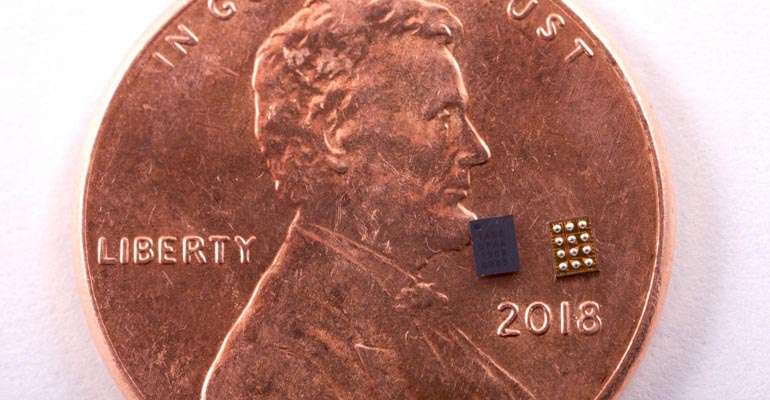

Микросхемы компании Syntiant, изготавливаемые с использованием техпроцесса 40 нм, подключаются напрямую к цифровым микрофонам или другим датчикам, активируя бездействующую систему, просыпающуюся после прослушивания таких слов, как «Alexa», «Google» или других голосовых команд. Как только система просыпается, микросхемы предупреждают ее о том, что было захвачено микрофоном. В случае, если система не пробуждается немедленно, микросхемы, маленькие как нос Авраама Линкольна на одноцентовой монете, записывают в своей 112-килобайтной памяти три секунды звука.

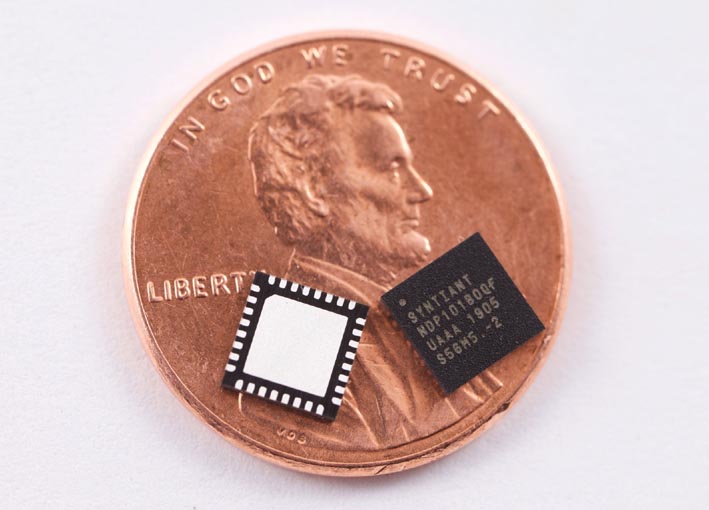

Чип NDP100 упакован в корпус размером 1.4 мм × 1.8 мм, что делает его достаточно компактным для устройств с небольшими аккумуляторами, таких как наушники, термостаты и пульты дистанционного управления. NDP101 поставляется в корпусе QFN размером 5 мм × 5 мм и имеет дополнительные входы-выходы общего назначения, что позволяет использовать его в качестве процессора приложений в умных динамиках, холодильниках и других устройствах, располагающих дополнительным пространством. По словам Syntiant, Amazon квалифицировала чипы для использования в голосовых интерфейсах ближнего действия под управлением Alexa.
