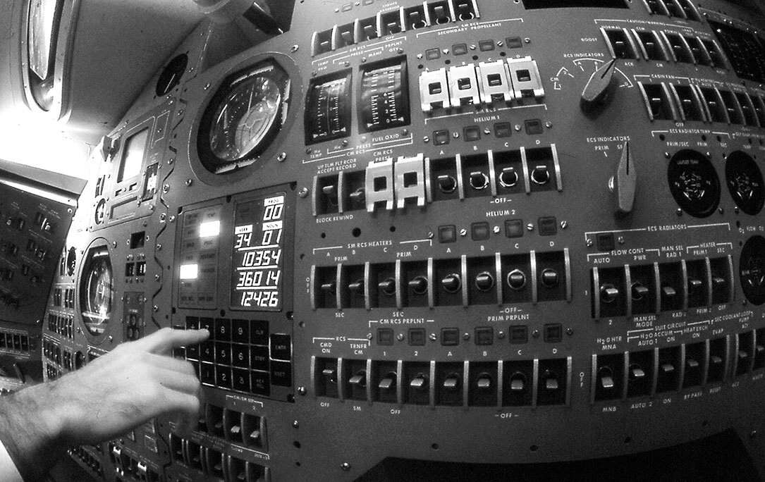

Для обновления данных, хранящихся на этом компьютере [Управляющий компьютер Apollo], который вычислял скорость и местоположение космического корабля, астронавты использовали астрономические наблюдения.
Организатором и координатором титанических усилий по разработке и интеграции появляющихся полупроводниковых технологий в системы Apollo, такие как великолепный управляющий компьютер Apollo, была Лаборатория приборостроения MIT (Массачусетский технологический институт), позже переименованная в Draper Labs. Принятое в 1962 году решение о разработке управляющего компьютера с использованием интегральных логических схем было одним из первых решительных шагов.

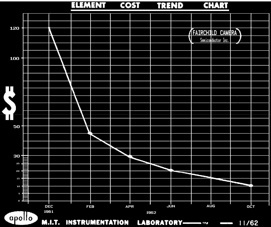

Огромный объем логических микросхем, поставляемых подрядчику НАСА, быстро снизил цену одного логического чипа. Согласно диаграмме, опубликованной на сайте klabs.org, стоимость логических устройств, поставляемых Fairchild Camera, в период с декабря 1961 года по октябрь 1962 года упала со 120 долларов за штуку до 10 долларов.
Эта диаграмма показывает снижение цены на микросхемы, происходившее
в период закупок для оценки качества. (klabs.org)
Пример медленного, но неуклонного развития ранней электроники проявляется в полученном MIT от Westinghouse в марте 1963 года счете за 125 логических микросхем «ИЛИ-НЕ», проданных подрядчику Apollo по цене $77.60 за штуку.
