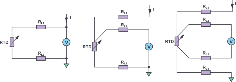

Для генерации измерительного напряжения RTD нуждается в токе возбуждения. В зависимости от типа RTD, уровни напряжений варьируются от нескольких десятков до нескольких сотен милливольт. Точность измерительной системы зависит не только от датчиков температуры, но и от выбора подходящих средств измерения, конфигурации системы и а также типа измерительной схемы. В зависимости от количества проводов, датчики RTD могут использоваться с 2-, 3- или 4-проводными схемами измерений. Сравнение этих различных измерительных схем показано на Рисунке 1.
Сравнение 2-, 3- и 4-проводных измерений.
Рисунок 1. Сравнение 2-, 3- и 4-проводных измерений.
В 2-проводной схеме измерений два провода, через которые на RTD подается ток возбуждения I, используются также для измерения напряжения на датчике. Из-за низкого сопротивления датчика даже сравнительно небольшие сопротивления проводов RL создают относительно высокие погрешности измерений. В 3- или 4-проводных измерительных системах эту ошибку можно минимизировать, поскольку возбуждение датчика происходит через отдельные провода, а измерительные провода датчика размещаются непосредственно на входах измерительного устройства, которые обычно имеют высокий импеданс.
