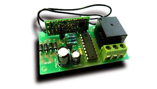

Беспроводной приемник MP911

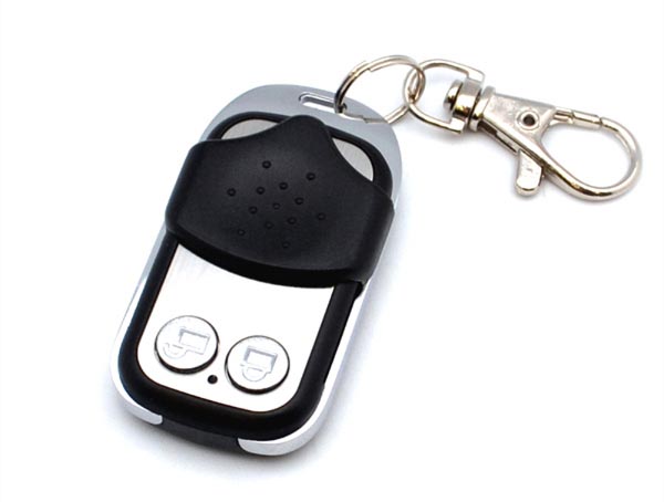

и передатчики MP910

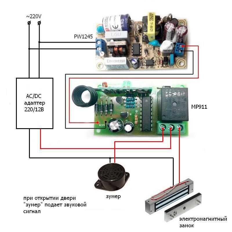

Схему можно увидеть по тексту ниже, она получилась несложной.
Дистанционное управление замком двери подъезда
В теории можно использовать один блок питания для приемника и электромагнита. Но для повышения надежности было решено использовать отдельные источники питания. Тем более, комплект из приемника и источника питания MP911 + PW1245 в каталоге оказался дешевле.

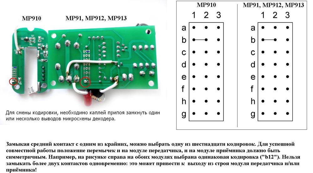

По умолчанию приемник с передатчиком уже настроены друг на друга и начинают работать сразу. Если требуется работа нескольких таких комплектов в одном месте, то необходимо сменить кодировку передаваемого сигнала передатчика и принимаемого сигнала приемника. Для этого с помощью паяльника необходимо замкнуть каплей припоя контакты на платах MP910 и MP911.
Делать необходимо так, как показано на эскизе, в противном случае приемник не будет реагировать на команды передатчика.
Управление также получилось несложным. Для открытия двери кнопку на пульте необходимо удерживать 2-3 секунды. При этом в момент отключения электромагнита двери слышен сигнал зуммера. Для закрытия отпускаем кнопку на пульте. После того, как доводчик закроет дверь, она автоматически зафиксируется электромагнитом.
Приемник с источником питания был размещен в корпусе электрической распаячной коробки и установлен с внутренней стороны двери.
Система исправно работает уже несколько месяцев. Так что всем заинтересовавшимся рекомендую для повторения.
