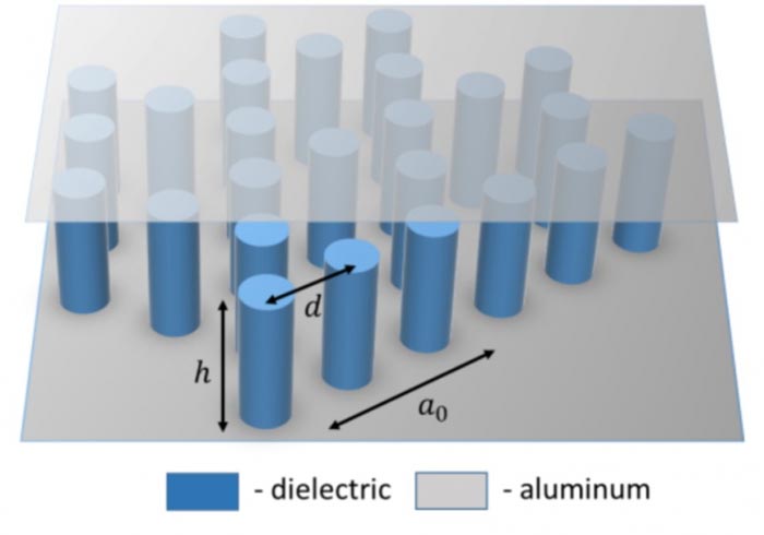

«Если мы из таких треугольников сделаем структуру, то при определенных условиях, когда у нас расстояния между элементами внутри ячейки больше, чем расстояние между двумя ближайшими элементами двух смежных ячеек, то на углах всей структуры возникает локализованное состояние электромагнитного поля, — рассказывает Дмитрий Жирихин. — Экспериментально эти теоретические выкладки ранее подтверждены не были. Именно в этом изначально и состояла наша задача — исследовать такую решетку кагомэ на практике и найти топологические угловые состояния высшего порядка».

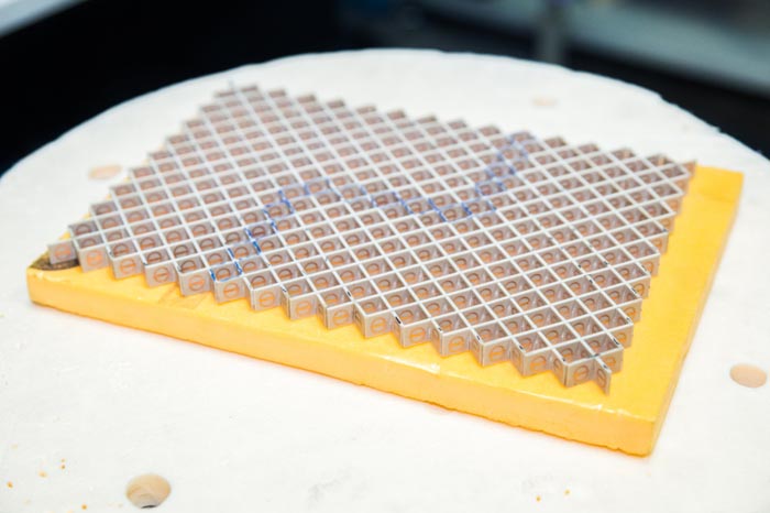

Эксперимент шел по плану: ученые создали диэлектрическую структуру, состоящую из керамических цилиндрических резонаторов, расположенных в узлах решетки кагомэ. Структура исследовалась в микроволновом частотном диапазоне методом сканирования ближнего электромагнитного поля. Экспериментируя с расстоянием между цилиндрами в пределах элементарной ячейки, ученые смогли наблюдать описанный ранее эффект — на определенной частоте на трех цилиндрах на концах треугольной системы возникало топологическое состояние электромагнитного поля. Казалось бы, эксперимент можно было считать успешно завершенным — впервые были экспериментально показаны высшие топологические состояния в фотонных решетках кагомэ. Однако физикам удалось обнаружить и другой ранее не описанный никем эффект.

При определенной частоте можно было видеть, что отклик дают не три цилиндра, расположенных в углах треугольной системы, а ближайшие к ним попарно связанные цилиндры с каждой из сторон треугольника.
