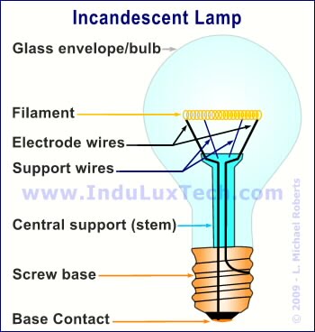

Лампа накаливания – наиболее распространенный и хорошо знакомый всем источник света. Она состоит из стеклянной колбы с двумя впаянными электродами для подачи электроэнергии внутрь колбы.
Внутри лампы находится металлическая нить, обычно изготовленная из вольфрама. Она натянута между электродами. Электродов может быть больше двух – например в двухнитевой лампе. Помимо этого, внутри могут быть и дополнительные, электрически ни с чем не связанные, проволочные держатели.
Лампы накаливания
Работа лампы накаливания основана на пропускании электрического тока через нить (обычно вольфрамовую), которая светится белым ярким светом. Это неэффективный процесс, так как 95% энергии в лампе превращается в тело. В колбе лампы должен быть вакуум, или она должна быть наполнена инертным газом. При любом контакте с кислородом воздуха нить сгорает, и лампа перестает светится.

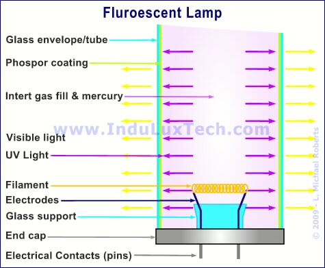

Флуоресцентная лампа представляет собой полую трубку, внутри которой электрический ток возбуждает пары ртути в инертном газе. Пары ртути светятся ультрафиолетовым светом, обычно с длиной волны 253.7 нм и 185 нм. Люминесцирующее вещество, покрывающее внутреннюю поверхность трубки преобразует ультрафиолетовое излучение в видимый свет.
Герман Эдмонд Джернер запатентовал флуоресцентную лампу в 1927 году. Флуоресцентная лампа впервые была показана публике на Нью-Йоркской всемирной ярмарке в 1937 году. До 1938 года эти лампы коммерчески не использовались.
Флуоресцентные лампы
С обоих концов трубки флуоресцентной лампы впаяны электроды с вольфрамовой нитью между ними. Через покрытые смесью солей металлов бария, стронция, кальциевых оксидов нити протекает электрический ток, а соли металлов усиливают электронную эмиссию, для того, чтобы возбуждать ионы паров ртути которыми заполнена лампа.
Флуоресцентные лампы являются устройством с отрицательным сопротивлением (чем больше ток через лампу, тем меньше сопротивление), поэтому для нормальной работы лампы необходим балласт. Наиболее простой тип балласта – магнитный или трансформаторный. Это вид токоограничивающего трансформатора, который регулирует силу тока, необходимого для работы лампы. Эти балласты дешевы, но неэффективны, т.к. греются, и на нагрев тратят 12…15% энергии, потребляемой лампой. Новые типы флуоресцентных ламп используют высокочастотные электронные балласты. Они более эффективны и забирают 5…8% энергии, потребляемой лампой.
Выбирая люминофор или комбинацию люминофоров для внутреннего покрытия лампы, можно менять ее цвет свечения. Определенные типы люминофоров, при облучении ультрафиолетом, светятся красным, зеленым или синим цветом. Объединяя различные люминофоры, изготовители предлагают «холодный белый», «теплый белый» и другие типы «дневного света» ламп.
