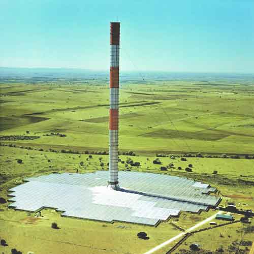

Солнечная Труба преобразует солнечное излучение (прямое и рассеянное) в электричество, новым способом комбинируя три общеизвестных принципа: парниковый эффект, вытяжную трубу и ветрогенератор. Горячий воздух образуется под большой стеклянной крышей вследствие нагрева солнцем. Воздух движется к трубе, расположенной в середине крыши, и вытягивается в нее. При этом поток воздуха вращает расположенные в основании трубы турбины. Прототип трубы мощностью 50 кВт был построен в Мансанаресе, Испания, и вырабатывал электроэнергию в течение семи лет, доказав эффективность и надежность такого способа получения энергии. Мощности Солнечных Труб могут достигать 100...200 МВт, при цене электроэнергии 0.07 €/кВтч.
Солнечная Башня в Мансанаресе, Испания.

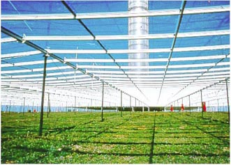

Стеклянная крыша Солнечной Башни.
Строительство башни в Мансанаресе было завершено в 1982 г.
  • Высота башни 200 м
  • Диаметр коллектора 240 м
  • Мощность турбины 50 кВт
  • Диаметр башни 10 м
  • Высота коллектора 2 м
  • Площадь коллектора 45000 м2
  • Вес башни 125 т
  • Вес коллектора 5.5 кг/м2
