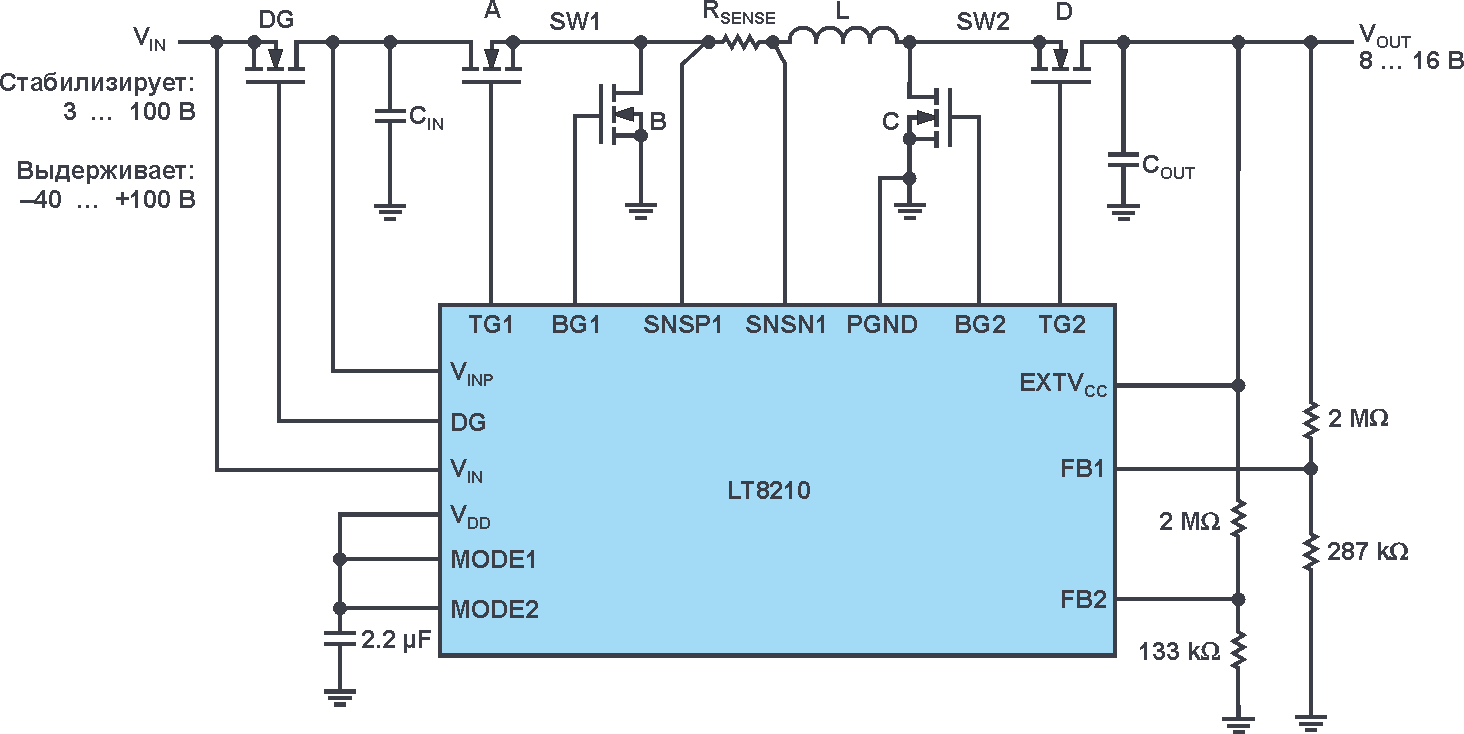

На Рисунке 1 показана упрощенная схема на основе микросхемы LT8210, сконфигурированной для работы в режиме Pass-Thru с окном регулируемого выходного напряжения между 8 В и 16 В. Верхнее и нижнее напряжения окна Pass-Thru устанавливаются резистивными делителями на выводах FB2 и FB1, соответственно.
Схема регулятора Pass-Thru с выходным напряжением от 8 В до 16 В.
Рисунок 1. Схема регулятора Pass-Thru с выходным напряжением от 8 В до 16 В.

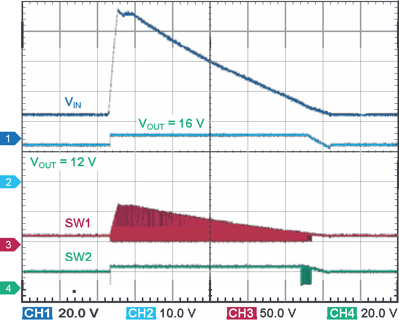

В режиме Pass-Thru LT8210 быстро реагирует на неподавленный 80-вольтовый бросок, возникший при сбросе нагрузки, ограничивая выходное напряжение максимальным запрограммированным значением 16 В.
Рисунок 3. В режиме Pass-Thru LT8210 быстро реагирует на неподавленный 80-вольтовый

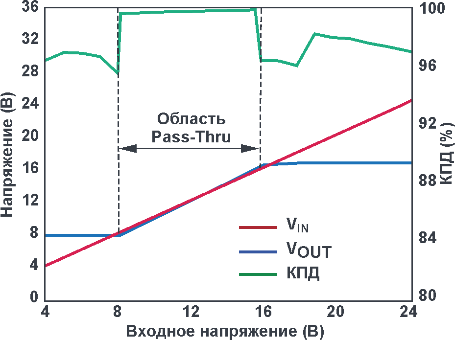

На Рисунке 2 изображена передаточная характеристика вход/выход схемы на Рисунке 1. Когда входное напряжение находится выше окна Pass-Thru, LT8210 понижает его, уменьшая выходное напряжение до регулируемого значения 16 В (Рисунок 3). Если входное напряжение падает ниже окна, LT8210 повышает его, чтобы поддержать выходное на минимальном уровне 8 В (Рисунок 4). Когда входное напряжение находится внутри окна Pass-Thru, верхние ключи A и D постоянно открыты, позволяя выходному напряжению отслеживать входное, а микросхеме – переключиться в режим пониженной мощности, в котором типовые токи, потребляемые выводами VIN и VINP, снижаются до 4 мкА и 18 мкА, соответственно (Рисунок 5). В некоммутируемом режиме не существует ни электромагнитных излучений, ни потерь переключения, благодаря чему становится достижимым КПД, превышающий 99.9% (Рисунок 6).

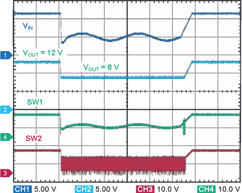

На импульс холодного запуска (менее 4 В) LT8210 в режиме Pass-Thru откликается повышением выходного напряжения до минимального запрограммированного значения 8 В.
Рисунок 4. На импульс холодного запуска (менее 4 В) LT8210 в режиме

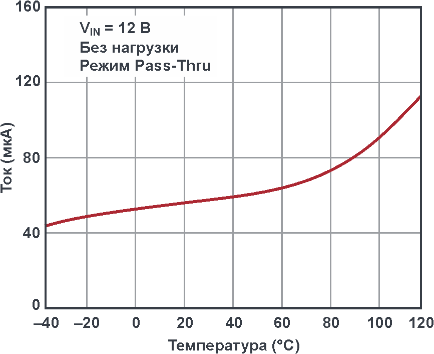

В области Pass-Thru собственный ток потребления LT8210 снижается до ультранизких значений.
Рисунок 5. В области Pass-Thru собственный ток потребления

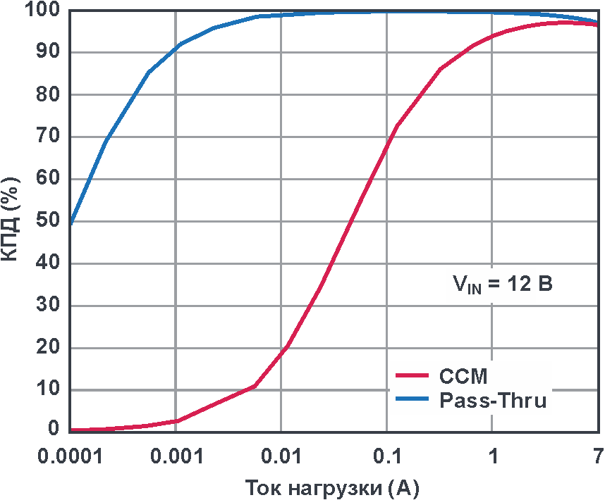

В области Pass-Thru КПД достигает почти 100%. Для сравнения показана зависимость КПД в режиме непрерывной проводимости (CCM).
Рисунок 6. В области Pass-Thru КПД достигает почти 100%. Для
проводимости (CCM).
