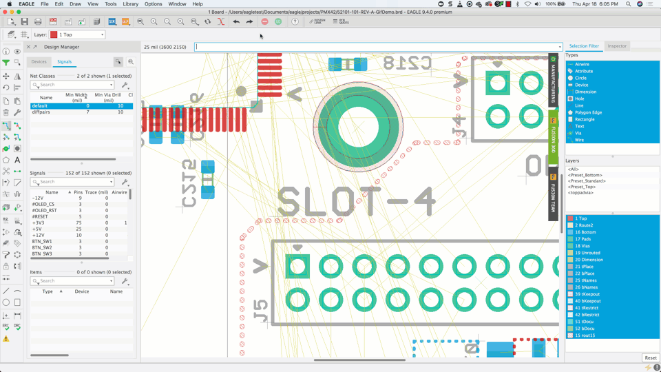

Одновременная трассировка нескольких соединений шины (Multiple Airwire Bus Routing )
Если вы когда-нибудь сидели и осторожно прокладывали отдельно линию за линией для каждого сигнала из группы (шины), то этот инструмент вам понравиться. Мы добавили новый режим "Multiple Signal Bus" к инструменту ручной трассировки (Рисунок 7).
Функция одновременной трассировки нескольких соединений шины в САПР Eagle.
Рисунок 7. Функция одновременной трассировки нескольких соединений шины в САПР Eagle.
Что делает инструмент «Multiple Signal Bus»
Вместо трассировки соединений шины одного за другим, новый режим «Multiple Signal Bus» дает вам возможность развести несколько соединений одновременно, при этом соблюдая установленные правила проектирования для ширины дорожек и зазоров на всей длине. Особенно упрощается с помощью этого инструмента трассировка цифровых шин . Кроме того, во время работы трассировки сигналов шины в режиме «Multiple Signal Bus» вы по-прежнему можете использовать возможности инструментов трассировки «Walkaround» и «Push Obstacle».

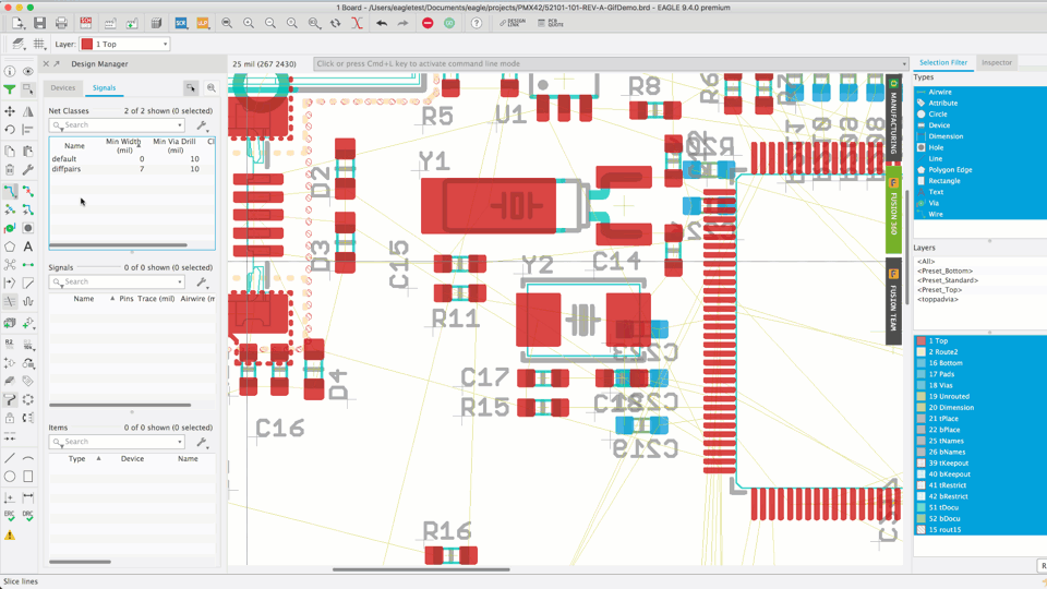

Трассировка дифференциальных пар (Differential Pair Routing)
В версии Eagle 9.4 был полностью пересмотрен механизм трассировки дифференциальных пар. Теперь не придется разрезать и перепрокладывать печатные проводники, чтобы вывести дифференциальные сигналы на печатных платах с плотной компоновкой. При включении этого режима вы увидите, что дифференциальные пары (дифференциальные входы или выходы элементов) будут подсвечены на проекте печатной платы (Рисунок 8).  Режимы «Walkaround» и «Push Obstacle» также могут использоваться и помогут при необходимости. Функция доступна как для разводки соединений с шины, так и для одиночных соединений.
Функция ручной трассировки дифференциальных пар (сигналов) в САПР Eagle.
Рисунок 8. Функция ручной трассировки дифференциальных пар (сигналов) в САПР Eagle.
Как это работает
Активируйте функцию трассировки дифференциальных пар (Differential Pair) и увидете, что все определенные в проекте дифференциальные пары (сигналы) будут подсвечены. Теперь можете применить команду быстрой трассировки (Quick Route) для завершения соединения.

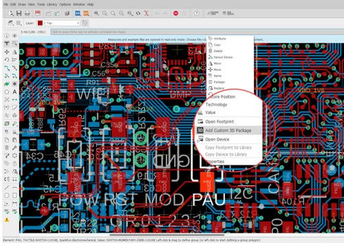

Сопоставление 3D моделей в редакторе печатной платы и редакторе схем
Мы прислушиваемся к мнению пользователей. Теперь вы получаете быстрый доступ к 3D моделям. Новые команды позволяют обходить менеджер библиотек и напрямую назначать 3D модели компонентам на вашей схеме или плате (Рисунок 9). Можно также переопределить существующую 3D модель, связанную с компонентом. Этот инструмент также может быть полезен при  работе с ресурсами из встроенных библиотек Eagle.
Возможность назначения и переопределения 3D модели для компонента в редакторе схем.
Рисунок 9. Возможность назначения и переопределения 3D модели для компонента в редакторе
схем.
Для работы с 3D моделями появились новые команды EDIT3D, CUSTOM3D и REMOVEOVERRIDE (Рисунок 10).
Новые команды для работы с 3D моделями в САПР Eagle.
Рисунок 10. Новые команды для работы с 3D моделями в САПР Eagle.

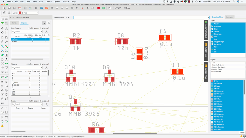

Инспектор объектов (Object Inspector)
Инспектор объектов направлен на увеличение логистических возможностей и расширяет функционал менеджера проектов. Замена группы светодиодов или резисторов в проекте печатной платы теперь может быть выполнена в одно мгновение. Панель инспектора объектов доступна в окнах редактора схем, редактора печатных плат, редактора  корпусов и символов.
Инспектор объектов значительно упрощает групповые операции, включая замену компонентов, присвоение значений, позиций и атрибутов, зеркальное отображение и удаление элементов.
Пример: используйте менеджер проекта для выбора элементов одинакового размера, создайте группу. Теперь вы можете использовать инспектор объектов для внесения изменений в выбранные элементы. Готово (Рисунок 11).
Инспектор объектов упрощает групповые операции с элементами.
Рисунок 11. Инспектор объектов упрощает групповые операции с элементами.

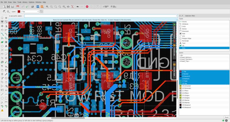

Фильтры при выборе (Selection Filter)
Панель «Фильтры выбора» (Selection Filter) позволяет предварительно выбрать объекты и слои (или наборы слоев), для которых вы планируете выполнить команды. Используйте кнопку сброса, чтобы восстановить начальные настройки фильтра (Рисунок 12).
Eagle 9.4: Фильтры при выборе (Selection Filter)
Рисунок 12. Панель «Фильтр выбора» обеспечивает полный контроль над тем, какие объекты
могут быть сгруппированы.
Преимущества функционала «Фильтр выбора»:
  • Обеспечивает полный контроль над тем, какие объекты могут быть включены в группу;
  • Минимизирует вероятность неоднозначного выбора;
  • Любые наборы слоев, которые вы можете предопределить, также могут быть использованы для фильтрации выбора.

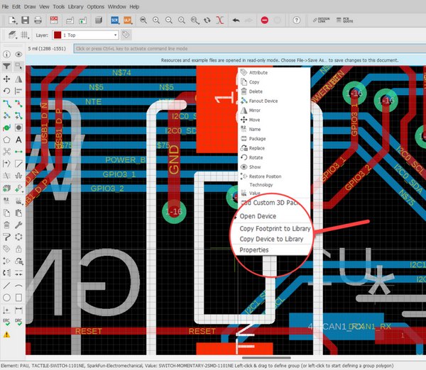

Команда копирования (COPY)
Команда копирования теперь включает в себя новые параметры для копирования элементов (Devices), символов (Symbols), посадочных мест (Footprints) и корпусов (Packages) из файла проекта непосредственно в библиотеку (Рисунок 13). Контекстное меню Активы (Assets) в файлах проекта теперь содержит опции для копирования активов в библиотеку. Это позволяет легко извлекать определенные ресурсы проекта в вашу библиотеку. Параметры команды копирования меняются в зависимости от того, в каком редакторе вы находитесь.
Eagle 9.4: Команда копирования (COPY)
Рисунок 13. Команда копирования позволяет копировать элементы, символы, посадочные места
и корпуса из проекта непосредственно в библиотеку.
