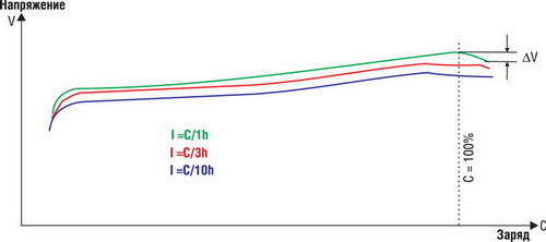

Некоторые пояснения относительно быстрого заряда аккумулятора и контроля завершения заряда по критерию «–DV». Под быстрым зарядом понимают заряд аккумулятора постоянным током величиной примерно 1C. Если номинальная емкость аккумулятора равна, к примеру, 1000 мА·час, то под током 1С понимают ток 1000 мА. Под током 0.25С (медленный заряд) – 250 мА и т.д.
Одним из методов определения окончания заряда никелевых аккумуляторов является «–DV». На рисунке 2 показан график напряжения на элементе при заряде. Зарядное устройство заряжает аккумулятор, и напряжение на нем возрастает. После того, как аккумулятор полностью заряжен, напряжение на нем начинает падать. Эффект наблюдается только при достаточно больших токах зарядки. Зарядное устройство должно определить это падение (оно составляет примерно 15...20 мВ для Ni-Cd и 5...10 мВ для Ni-MH аккумуляторов) и выключить зарядку. Естественно, соответствующий каскад микросхемы должен обладать необходимой чувствительностью (для DS2711 и DS2712 этот параметр равен 2 мВ).
Рис. 2. Кривая заряда никелевого аккумулятора

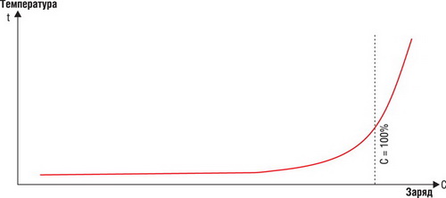

Другим способом определения завершения заряда является измерение скорости изменения температуры аккумулятора «dT/dt», которое реализовано в микросхеме DS2715. Суть его заключается в следующем. При зарядке элемента постоянным током большая часть электрической энергии преобразуется в химическую энергию. Когда аккумулятор полностью заряжен, то подводимая электрическая энергия будет преобразовываться в тепло. При достаточно большом зарядном токе можно определить окончание заряда по резкому увеличению температуры элемента, установив датчик температуры аккумулятора. Данный метод иллюстрируется рисунком 3.
Рис. 3. Кривая изменения температуры аккумулятора при заряде

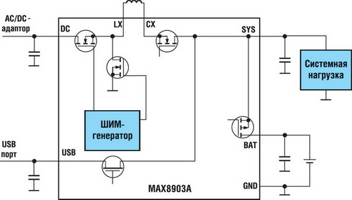

В качестве примера рассмотрим микросхему MAX8903A, упрощенная схема включения которой представлена на рисунке 4.
Рис. 4. Схема включения микросхемы MAX8903A
 Микросхема обеспечивает:
  • Заряд одного литиевого аккумулятора током до 2 А.
  • Выбор одного из двух источников входного напряжения (AC/DC-адаптер или USB-порт) с использованием встроенной схемы Smart Power Selector.
  • Питание нагрузки от AC/DC-адаптера при отсутствии аккумулятора или при разряженном аккумуляторе.
  • Предварительный заряд разряженных (VBAT<3 В) аккумуляторов малым током (10% от величины максимального тока).
  • Быстрый заряд аккумуляторов с контролем окончания заряда по методу «минимального тока заряда».
  • Задание величины максимального тока с помощью внешних резисторов.
  • Контроль температуры аккумулятора и прекращение заряда при превышении значения 100 °С (при использовании внешнего терморезистора сопротивлением 10 кОм).
  • Контроль времени в режимах предварительного и быстрого заряда. Прерывание заряда по тайм-ауту. Значение тайм-аута задается внешним конденсатором.
  • Подзарядку аккумулятора в процессе работы в целях компенсации его саморазряда.
Микросхема содержит:
  • Импульсный регулятор тока заряда с частотой коммутации 4 МГц, требующий минимального количества внешних компонентов.
  • Встроенный выходной MOSFET-транзистор.
  • Выходы состояний «DC OK» и «USB OK», индицирующие подключение AC/DC-адаптера или USB-порта, соответственно.
  • Выходы состояний «Charge» и «Fault», индицирующие процесс заряда или прерывание заряда по какой-либо причине, соответственно.

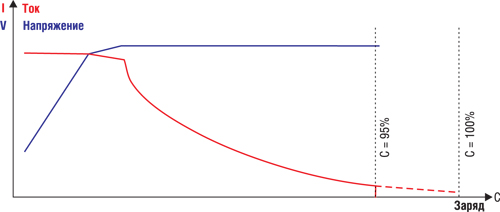

Рассмотрим метод определения полной загрузки литиевого аккумулятора по критерию «минимальный ток заряда». На рисунке 5 приведены кривые тока и напряжения при заряде литиевого аккумулятора.
Рис. 5. Кривая заряда литиевого аккумулятора
При частично разряженном аккумуляторе (VBAT = 3.0...4.2 В) включается режим быстрого заряда. При этом до достижения значения напряжения VBAT = 4.2 В величина зарядного тока остается максимальной. При достижении этого напряжения ток заряда постепенно уменьшается. Заряд аккумулятора считается завершенным, если ток заряда становится меньше некоторого порогового значения (примерно 0.1С). В этот момент зарядка прекращается.
Как отмечалось выше, рассматриваемая микросхема поддерживает режим подзарядки. При этом отслеживается снижение напряжения аккумулятора от номинального значения 4.2 В до порогового значения 4.1 В и ниже (вне режима быстрого заряда). Данная ситуация происходит по мере саморазряда аккумулятора. В этом случае включается режим быстрого заряда батареи, который прекращается опять же при достижении «минимального тока заряда».
Строго говоря, току заряда 0.1С соответствует заряд аккумулятора не полностью, а примерно на 95%. Желание «собрать крошки» привело к модификации метода «минимального тока заряда». Данная модификация используется в микросхемах MAX1757 и MAX1758. Ее суть заключается в том, что при достижении минимального тока зарядка не прекращается, а включается таймер (для рассматриваемых микросхем на 10...50 минут). Естественно, ток заряда будет продолжать снижаться, и предполагается, что оставшиеся 5% будут «собраны». Данная модификация, тем не менее, применяется не часто - литиевые аккумуляторы критичны к перегреванию. Неверно подобранное «добавленное время» приведет к срабатыванию температурной защиты. Единичный перегрев, в принципе, не страшен, но систематический (при каждой зарядке) отрицательно скажется на сроке службы батареи.
