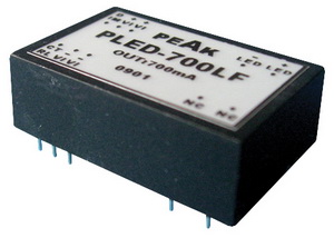

Компания PEAK electronics выпускает три серии модульных DC/DC-драйверов светодиодов: PLED, PLED-S и PLED-T с выходными токами 300, 350, 500, 600, 700, 800, 900, 1000, 1100 или 1200 мА. Уровень выходного тока каждого драйвера можно изменить подачей управляющего напряжения на специальный вывод модуля. PLED - это серия мощных драйверов в стандартном для DC/DC-преобразователей корпусе типа DIP24 (рис. 1), PLED-S и PLED-T - малогабаритные изделия в корпусах типа DIP14 и DIP16 соответственно.

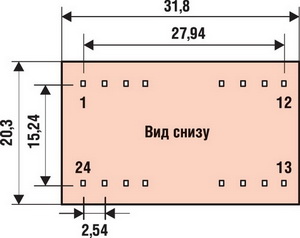

Драйвер серии PLED Драйвер серии PLED
№ вывода
Назначение
1
Ctrl (Вкл/Выкл)
2, 3
–Vin (–Uвх)
9, 11
Не соединен
14
LED+ (Выход+)
16
LED– (Выход–)
22, 23
+Vin (+Uвх)
24
DIM (Управление)
Рис. 1. Драйвер серии PLED: внешний вид, расположение и назначение выводов, размеры корпуса
Варианты моделей и параметры драйверов серии PLED приведены в таблице 1. Число в наименовании указывает на значение выходного тока в миллиамперах, суффикс «LF» (Lead Free) означает бессвинцовое исполнение. Основные параметры модулей PLED:
  • Диапазон входного напряжения 5...36 В,
  • Стабилизированный выходной ток,
  • Возможность управления выходным током,
  • Дистанционное включение/выключение,
  • Диапазон рабочих температур от –40 до 85 °С.
Выходная мощность варьирует от 9 до 38 Вт в зависимости от модели. Это значительная мощность для преобразователя, реализованного в компактном корпусе типа DIP24, но драйверы серии PLED имеют высокий КПД до 96% и не требуют специальных мер для отвода тепла.

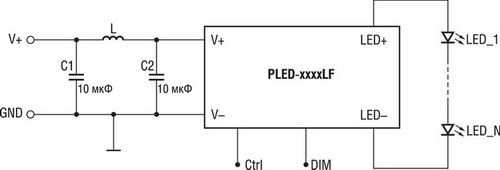

Типовая схема включения драйвера PLED приведена на рис. 2. Драйвер можно применить без обвязки, подавая на вход постоянное напряжение 5, 12, 15, 24 или 36 В и получая на выходе стабилизированный ток для питания светодиодов.
Схема включения драйвера серии PLED
Рис. 2. Схема включения драйвера серии PLED
Включение входного LC-фильтра не является обязательным, он применяется только в том случае, если перед разработчиком стоит задача удовлетворить требования стандарта CISPR22 по электромагнитному излучению класса B. Производитель драйвера рекомендует номинальное значение индуктивности L не менее 120 мкГ при указанных на рисунке 2 номиналах конденсаторов. Можно увеличить значения емкостей фильтра для уменьшения номинала индуктивности L.
Максимально допустимый ток через дроссель L определяется моделью выбранного драйвера светодиодов PLED (параметры драйверов приведены в таб­лице 1). Максимальный ток через дроссель будет протекать при минимальном входном напряжении. Значение тока дросселя будет определяться и величиной стабилизированного тока через светодиоды (от 300 до 1200 мА) и падением напряжения на последовательно включенных светодиодах. Например, при напряжении на светодиодах 30 В и токе 1200 мА при минимальном входном напряжении 5 В через индуктивность будет протекать ток порядка 30/5 × 1200 = 7200 мА (без учета КПД драйвера). Для более точного расчета необходимо полученный ток разделить на минимальное значение величины КПД. Однако можно остановиться на полученном значении, т.к. все равно нужно обеспечить запас по току дросселя. Если минимум рабочего напряжения на входе имеет другое значение (более 5 В), то номинал индуктивности будет иметь меньшее значение, что значительно расширяет выбор дросселя, уменьшает его габариты и снижает стоимость.
Вывод «Ctrl» (Control - Управление) драйвера PLED служит для дистанционного включения/выключения модуля, а значит, и светодиодов, что востребовано в устройствах с батарейным питанием. Дистанционное включение/выключение можно осуществить сигналом с выхода микроконтроллера или с помощью тумблера. Для включения модуля значение напряжения на входе «Ctrl» должно быть в диапазоне от 0 до 0.6 В, для выключения - в диапазоне от 0.7 до 5 В. Потребление по цепи управления не превышает 1 мА.
Вывод «DIM» предназначен для управления выходным током, т.е. яркостью свечения светодиодов. На этот вывод можно подавать аналоговое управляющее напряжение или сигнал с широтно-импульсной модуляцией (ШИМ). В первом случае применяется постоянное напряжение в диапазоне 0...4.5 В или 0...5 В в зависимости от модели (см. табл. 1).

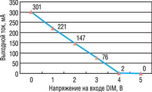

Пример регулировочной характеристики модуля PLED-300LF представлен на рисунке 3. Регулировочная характеристика линейна в диапазоне управляющих напряжений от 0 до 4 В. Увеличение управляющего напряжения с 4 до 5 В полностью выключает светодиод. Числа у треугольников указывают значение выходного тока при подаче на управляющий вход «DIM» драйвера напряжения 0, 1, 2, 3, 4 или 5 В
Регулировочная характеристика драйвера светодиодов PLED-300LF
Рис. 3. Регулировочная характеристика драйвера светодиодов PLED-300LF
В зависимости от скважности ШИМ-импульсов, подаваемых на управляющий вход «DIM», меняется значение выходного тока драйвера и частота вспышек светодиодов. Скважность импульсов можно менять в диапазоне 10...90%, а максимальная частота управляющих ШИМ-импульсов не должна превышать 200 Гц.

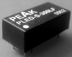

Миниатюрные драйверы светодиодов серий PLED-S и PLED-T
Драйверы серий PLED-S и PLED-T отличаются от PLED более компактными корпусами DIP14 и DIP16 соответственно с размерами 20.32×10.16×6.88 и 23.4×14.0×10.2 мм. Внешний вид модуля серии PLED-S приведен на рисунке 4.
Внешний вид драйверов серии PLED-S
Рис. 4. Внешний вид драйверов серии PLED-S
Модули питания светодиодов PLED-S и PLED-T имеют широкий диапазон входных напряжений – от 7 до 30 В. Выходной ток драйверов может принимать значения от 300 до 1000 мА в зависимости от модели (см. табл. 2), а КПД преобразователей достигает 95%. Диапазон рабочих температур составляет –40...71°С для PLED-T-1000LF и –40...85°С для остальных моделей.

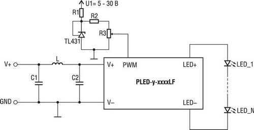

Схема управления яркостью свечения светодиодов с помощью управляющего напряжения представлена на рисунке 5. Управление яркостью свечения светодиодов LED_1...LED_N осуществляется изменением управляющего напряжения на выводе «PWM» путем вращения ручки переменного резистора R3.
Схема, где ток светодиодов управляется аналоговым напряжением с помощью переменного резистора
Рис. 5. Схема, где ток светодиодов управляется аналоговым напряжением с помощью переменного резистора
Основным элементом схемы управления драйвером является регулируемый источник опорного напряжения TL431, с которого снимается стабилизированное напряжение 2,5 В. Резистором R1 задается ток через стабилизатор TL431. Рекомендуемое значение резистора R1 составляет 4.7 кОм, при этом напряжение U1 может быть любым в диапазоне от 5 до 30 В. Цепь, состоящая из последовательного соединения резисторов R2 и R3, представляет собой делитель, который формирует напряжение от 0 до 1.25 В на управляющем выводе. Рекомендуемые значения постоянного R2 и переменного R3 резисторов составляют по 10 кОм каждый.
Преимуществами этой схемы является отсутствие зависимости параметров драйвера от значения напряжения U1 и возможность использования входного напряжения питания драйвера для формирования управляющего напряжения (значения U+ и U1 одинаковы).

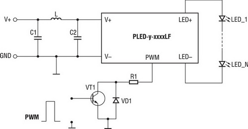

В ряде случаев изменять значение выходного тока драйвера PLED-S или PLED-T вращением ручки переменного резистора неудобно. Можно применить схему управления ШИМ-импульсами, одним из возможных источников которых может быть микроконтроллер. Схема включения представлена на рисунке 6.
Схема, где ток светодиодов управляется ШИМ-импульсами
Рис. 6. Схема, где ток светодиодов управляется ШИМ-импульсами
В схеме рис. 6 в качестве драйвера управляющего напряжения применяется биполярный транзистор, однако он может быть заменен на полевой транзистор. В качестве VT1 можно применить транзисторы BC817, BC639, BCX56 или BCP56. Наличие резистора R1 и диода VD1 в цепи управления драйвером позволяет убрать отрицательные выбросы, которые могут приводить к нестабильной работе драйвера. Рекомендован диод 1N4148, резистор R1 – сопротивлением 10 кОм.
