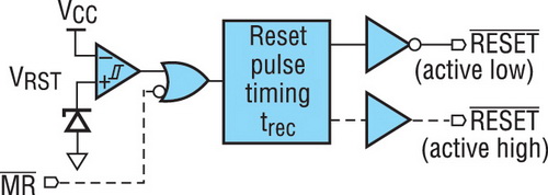

Супервизоры общего назначения (табл. 1, рис. 1) разделяются по числу входных контролируемых каналов (от одного до пяти), дополнительному входу принудительного сброса (например, внешняя кнопка RESET), активному логическому уровню формируемого сигнала сброса (низкий и высокий), типу выходного ключа сброса (открытый коллектор и двухтактный выход) и длительности импульса сброса. Основная область применения - супервизоры для микропроцессоров и программируемых логических микросхем CPLD/FPGA.
Рис. 1. Структурная схема супервизора общего назначения

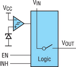

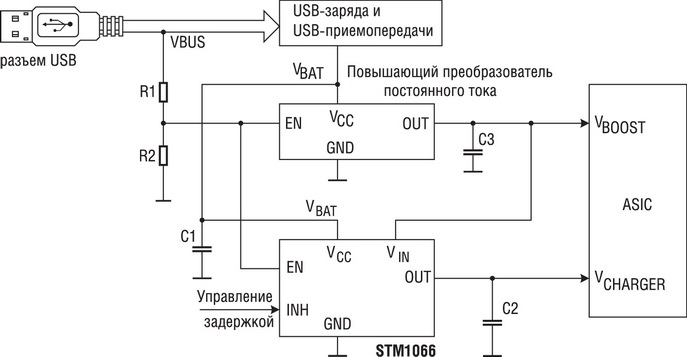

Супервизоры для устройств с батарейным питанием (табл. 2, рис. 2, 3) ориентированы на следующие приложения: контроль состояния батареи, возможность внешнего включения устройства от кнопки, автоматическое управление источником напряжения (внешний источник или батарея).
Структурная схема супервизора для устройств с батарейным питанием
Рис. 2. Структурная схема супервизора для устройств с батарейным питанием
Пример схемы применения супервизора для устройств с батарейным питанием
Рис. 3. Пример схемы применения супервизора для устройств с батарейным питанием

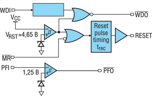

Супервизоры для микропроцессоров и микроконтроллеров (табл. 3, рис. 4) обладают расширенной функциональностью: встроенный сторожевой таймер, дополнительный внутренний компаратор (вход PFI, выход PFO), предназначенный для раннего предсказания падения напряжения питания (например, сохранение некоторых важных параметров в энергонезависимую память), вход принудительного сброса извне (например, кнопка).
Структурная схема супервизора для микроконтроллеров и микропроцессоров
Рис. 4. Структурная схема супервизора для микроконтроллеров и микропроцессоров
