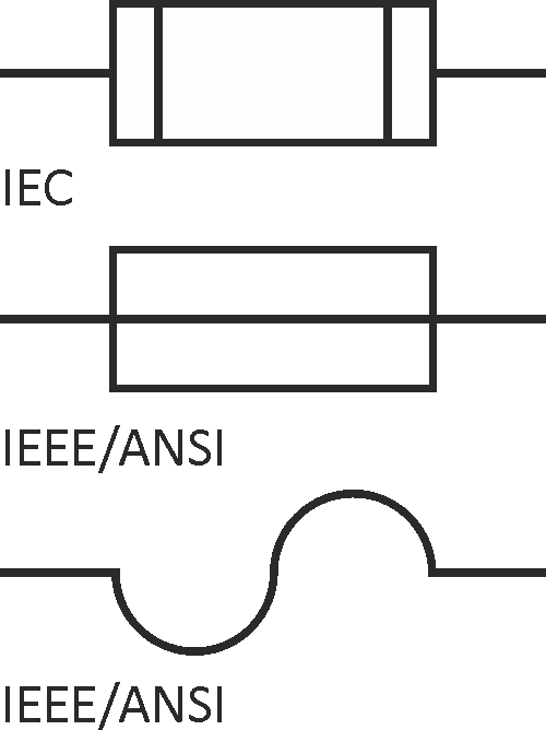

Признаем: стандартный предохранитель делает единственную вещь, делает ее хорошо, и делает это полностью определенным и неизменным способом в соответствии с приведенным в документации набором технических характеристик. Его нельзя испортить, поскольку в нем нет ничего, что позволило бы это сделать (Рисунок 1). Если вы выберите подходящие параметры предохранителя – ток срабатывания, быстродействие, материал, физические размеры, – вы просто не сможете не получить требуемого результата. Я знаю, каждый может рассказать свою историю о том, как предохранитель не сделал то, что должен был сделать, но это все-таки редкие исключения.
Это три наиболее часто используемых условных обозначения  плавкого предохранителя. И схема, и функциональность этого  двухполюсного пассивного компонента просты, что и является  его основным достоинством.
Рисунок 1. Это три наиболее часто используемых условных обозначения

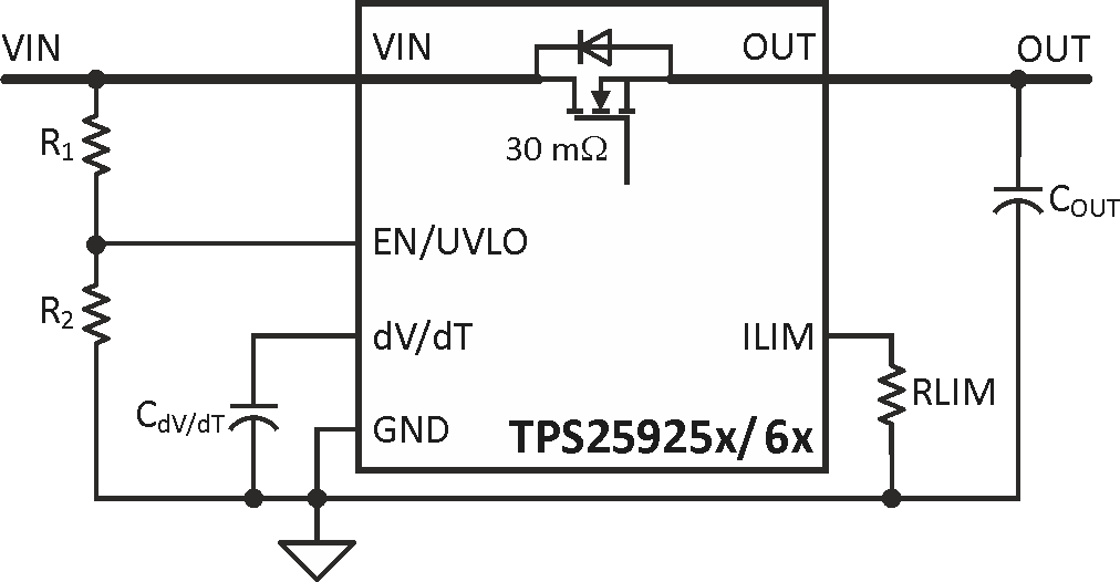

Хотя электронный предохранитель можно собрать из отдельных компонентов, большинство пользователей вместо этого выбирают законченный электронный предохранитель на основе микросхемы, содержащей все необходимые цепи, включая МОП-транзистор (Рисунок 3); некоторые из которых даже имеют внутренний токоизмерительный резистор. В других электронных предохранителях на основе микросхем реализуются дополнительные функции и особенности, такие как программируемая пользователем блокировка при пониженном напряжении, фиксатор перенапряжения и автоматическая попытка повтора, а также возможность установить время запуска с помощью внешних компонентов. Эта последняя функция полезна для контроля пускового тока при включении оборудования и при операциях горячей замены, поэтому такие предохранители широко используются в этих приложениях.
Электронный предохранитель с дополнительными функциями программируется с помощью простых внешних пассивных компонентов. Другие электронные предохранители могут отличаться набором дополнительных функций и возможностей.
Рисунок 3. Электронный предохранитель с дополнительными функциями программируется
