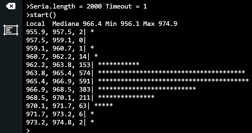

Пользователи отмечают значительный разброс результатов соседних измерений этих дальномеров. С целью исследования причин этого явления мы провели большой объем испытаний трех дальномеров GP2Y0A02YK0F в широком диапазоне количества измерений в серии в диапазоне от 10 до 100 измерений подряд и времени между измерениями в диапазоне от 0 (измерения делаются в цикле непосредственно друг за другом) до 40 миллисекунд. Кроме этого, мы сделали несколько максимально длинных выборок для понимания распределения результатов в генеральной совокупности. Максимальная длина выборки (2000 измерений) ограничена объемом памяти микроконтроллера Iskra JS. Максимальная выборка показала, что распределение результатов измерения является близким к нормальному. Проверка нормальности проводилось по критерию согласия Пирсона. Типовое распределение в большой выборке представлено на Рисунке 1.
Вид распределения результатов измерений в большой выборке. Первые два столбца - выходное напряжение дальномера в милливольтах, третий столбец - количество измерений попавших в интервал.

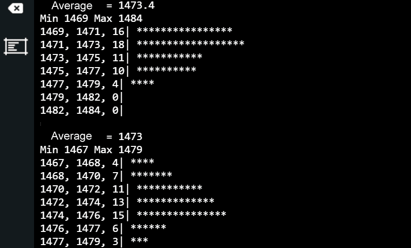

Однако при меньшем числе последовательных измерений картина существенно меняется. На Рисунке 2 представлены две последовательные выборки по 59 измерений в каждой.
Соседние выборки. Первые два столбца - выходное напряжение дальномера в милливольтах, третий столбец - количество измерений, попавших в интервал.
Рисунок 2. Соседние выборки. Первые два столбца – выходное напряжение дальномера в
милливольтах, третий столбец – количество измерений, попавших в интервал.
В ходе испытаний мы определили, что среднее значение выборки незначительно варьирует при изменении длины выборки от 20 до 100 измерений. При меньшем значении измерений средняя величина может зависеть от экстремальных значений. Интервал между соседними измерениями не оказывает заметного влияния на среднее значение выборки.

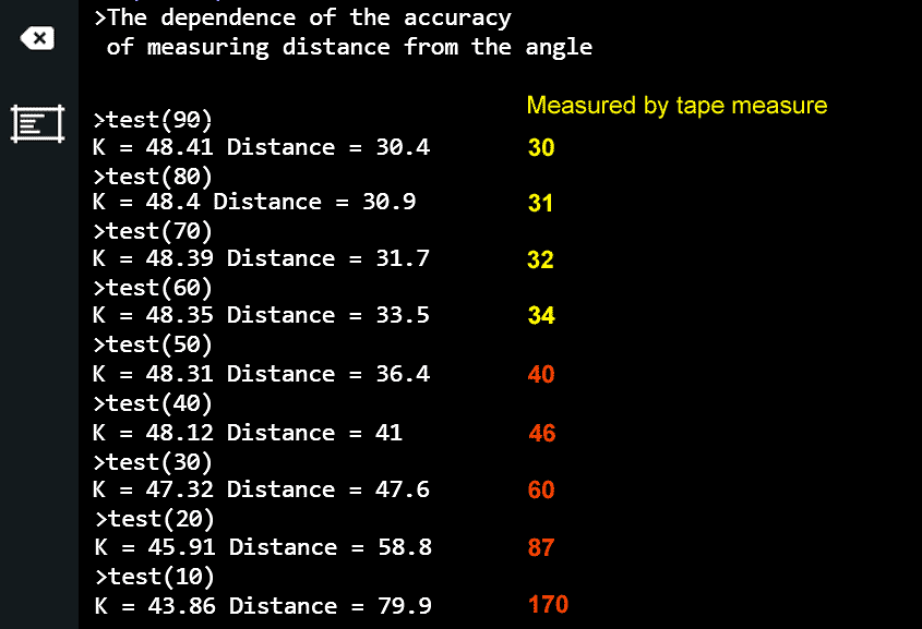

Также нами исследована зависимость погрешности измерения от угла между оптической осью дальномера и плоскостью препятствия. На Рисунке 3 представлен коллаж из скриншота показаний дальномера и расстояний, измеренных механической рулеткой.
Зависимость показаний от угла между оптической осью дальномера и плоскостью препятствия.
Рисунок 3. Зависимость показаний от угла между оптической осью дальномера
Из Рисунка 3 следует, что дальномеры позволяют достаточно точно определить расстояние до препятствия, если угол между оптической осью дальномера и плоскостью препятствия составляет 30 градусов и менее. Увеличение погрешности при дальнейшем увеличении угла, на наш взгляд, объясняется тем, что световое пятно, формируемое излучателем дальномера на препятствии, вырождается из окружности в эллипс, и приемник реагирует на его ближний край.

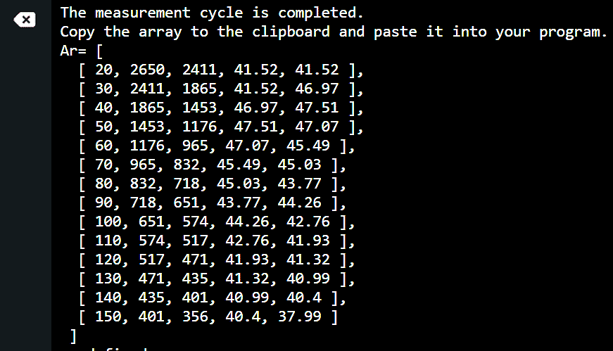

На последнем шаге установите препятствие на отметке 150 см и введите команду start(150), после чего программа сообщит о завершении цикла калибровки и выведет на экран таблицу коррекции в форме массива, например такого, как показан на Рисунке 4. Этот массив нужно скопировать в буфер обмена и сохранить в текстовой форме для дальнейшей вставки в программу измерения расстояния.
Результат программы калибровки:
Рисунок 4. Результат программы калибровки:
1 столбец – расстояние до препятствия в сантиметрах,
2 столбец – максимальное значение выходного напряжения дальномера
в мВ для данного интервала,
3 столбец – минимальное значение выходного напряжения дальномера
4 столбец – коэффициент коррекции К для начала интервала,
​5 столбец – коэффициент коррекции К для конца интервала.
