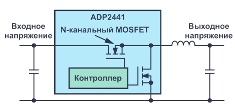

Типичный импульсный понижающий регулятор с микросхемой ADP2441.
Рисунок 1. Типичный импульсный понижающий регулятор с

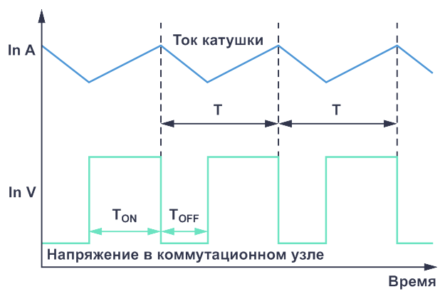

Рисунок 2 иллюстрирует работу импульсного понижающего преобразователя во временной области. Здесь мы рассмотрим понижающий импульсный регулятор, работающий в непрерывающемся режиме, то есть в режиме непрерывной проводимости. От частоты переключения коэффициент заполнения не зависит. Типичные значения длительности периода T лежат в интервале от 20 мкс (50 кГц) до 330 нс (3 МГц). Если входное и выходное напряжения одинаковы, потребуется коэффициент заполнения, равный 1. Это означает, что коммутатор всегда находится только во включенном состоянии и никогда в выключенном. Однако подобное невозможно ни для какого импульсного регулятора. Для этого MOSFET верхнего плеча в схеме на Рисунке 1 должен быть постоянно открытым. В случае, когда в качестве этого ключа используется N-канальный MOSFET, для нормальной работы напряжение на его затворе должно быть выше входного напряжения схемы. Если после каждого замыкания ключ на какое-то время размыкается, как в случае коэффициента заполнения, меньшего 1, создать напряжение более высокое, чем напряжение питания, можно довольно легко, используя принцип зарядового насоса. Однако при коэффициенте заполнения 100% это невозможно. Таким образом, импульсные регуляторы со 100-процентным коэффициентом заполнения либо должны иметь сложные зарядовые насосы, работающие независимо от MOSFET импульсного регулятора, либо ключ верхнего плеча в схеме на Рисунке 1 должен быть сделан на основе P-канального MOSFET. И то и другое увеличивает как время разработки, так и затраты средств.
Иллюстрация во временной области процессов переключения в импульсном понижающем преобразователе с непрерывающимся током катушки (CCM).
Рисунок 2. Иллюстрация во временной области процессов переключения в импульсном

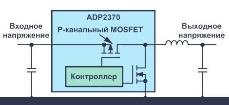

На Рисунке 3 показан импульсный регулятор ADP2370, который позволяет работать с коэффициентом заполнения 100% за счет использования P-канального MOSFET в качестве ключа верхнего плеча. Входное напряжение таких импульсных преобразователей может очень мало отличаться от выходного напряжения. При интеграции P-канального ключа в микросхему импульсного регулятора это решение не приведет к дополнительным затратам.
Пример импульсного регулятора, способного работать с коэффициентом заполнения 100%.
Рисунок 3. Пример импульсного регулятора, способного работать
Если требуется, чтобы входное напряжение приложения могло понижаться до уровня, очень близкого к установленному значению выходного напряжения, следует выбрать импульсный регулятор, допускающий работу с коэффициентом заполнения 1 (или 100%).
