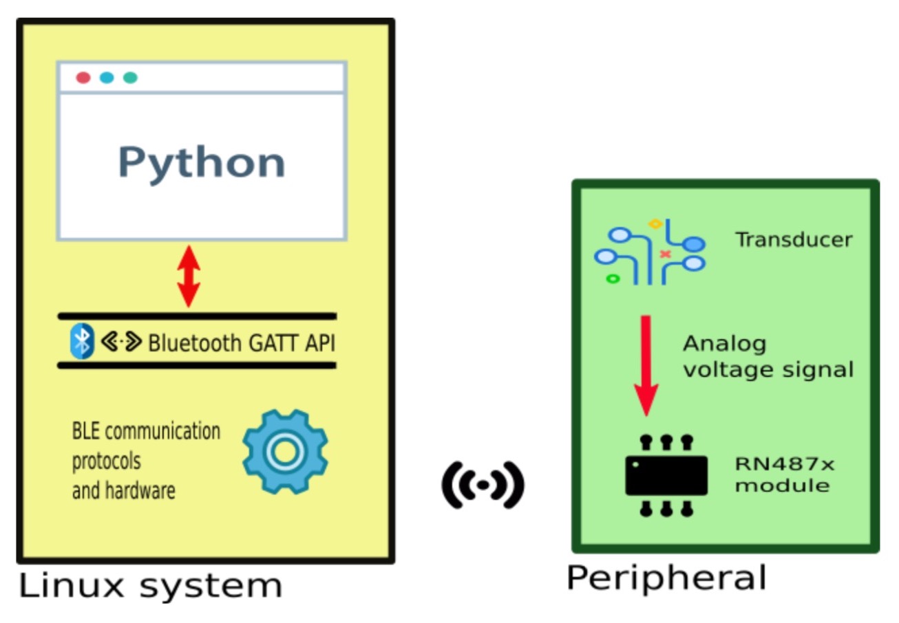

Давайте посмотрим на графическое представление проекта примера аналогового датчика с ключевыми интерфейсами, отмеченных красным цветом (Рисунок 1).
Графическое представление системы Linux, взаимодействующей с периферийным Bluetooth устройством.
Рисунок 1. Графическое представление системы Linux, взаимодействующей с периферийным
На Рисунке 1 представлены три системных элемента, которые мы создадим в процессе изучения. Для периферийного устройства мы должны создать аппаратную часть, которая обеспечивает сигнал с датчика – в этом примере преобразователь (Transducer). Он генерирует аналоговый сигнал: меняющееся напряжение. Для пользователя необходимо создать приложение для представления данных: в этом примере скрипт Python.
Скрипт должен использовать библиотеку GATT API для обмена данными с периферийным устройством. Нам также потребуется создать некоторую конфигурацию в модуле RN487x. Эта конфигурация будет управлять потоком данных между приложением и аппаратной частью.

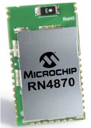

Bluetooth модуль Microchip RN4870
Рисунок 2. Bluetooth модуль Microchip RN4870.
Таблица 2. Порты ввода/вывода Bluetooth модуля RN4870.
Порт / Функционал P1_0 P1_1 P1_2 P1_3 P2_2 P2_3 P2_4 P2_5
ADC x x x x
PWM         x x
DIO     x x x   x x

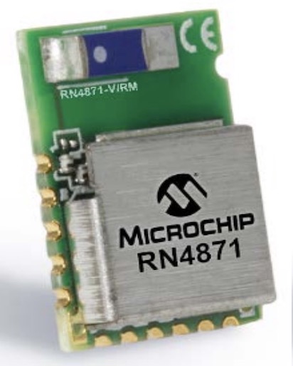

Bluetooth модуль Microchip RN4871.
Рисунок 3. Bluetooth модуль Microchip RN4871.
Таблица 3. Порты ввода/вывода Bluetooth модуля RN4871.
Порт / Функционал P1_2 P1_3
ADC x
PWM
DIO x x
По этим таблицам становится понятно, что если вам не требуется ШИМ, а нужно только управление одним или двумя сигналами, то используйте RN4871, это сэкономит ресурсы. Если вам нужен ШИМ или если вы хотите управлять более чем двумя сигналами, вам нужен RN4870. Для нашего примера с аналоговым датчиком нам потребуется только один аналоговый вход, поэтому модуля RN4871 будет достаточно – мы бы подключили аналоговый датчик к порту P1_2.

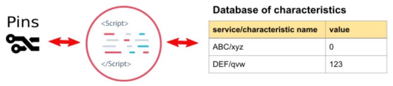

В приведенном выше примере методов скрипта (запросов) параметр vh_handle подводит нас к последнему элементу в этом шаблоне проекта. Этот параметр является ссылкой в программном обеспечении для конкретного сигнала физического уровня на периферийном устройстве. Но как этот путь данных будет завершен? Есть две части конфигурации в энергонезависимой памяти NVRAM модуля RN487x, которые будут выполнять это: определение характеристик (characteristic definition) и резервирование выводов (pin binding).
  • Определение характеристик:
    Команды, которые выделяют пространство для значений в базе данных и дают каждому значению уникальный идентификатор для ссылки клиентским приложениям.
  • Резервирование выводов:
    Сценарии (скрипты), которые преобразуют физические сигналы в значения базы данных и наоборот.
Конфигурация RN487x загружается в модуль с помощью пользовательских команд.  Смотрите Часть 2 статьи, где мы приведем основные аспекты по подключению консоли/терминала к модулю и выдаче команд конфигурации..
После того, как мы выполнили команды конфигурации, энергонезависимая конфигурация в RN487x будет иметь структуру, как на Рисунке 4.
Структура конфигурации в энергонезависимой памяти модуля RN487x.
Рисунок 4. Структура конфигурации в энергонезависимой памяти модуля RN487x.
