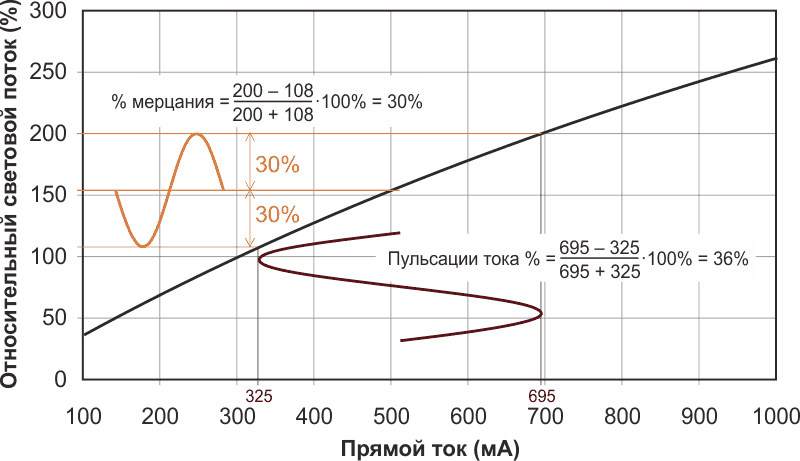

Мерцание светодиодных ламп вызывают изменения тока, проходящего через светодиодную цепочку. Зависимость светового потока от тока, как видно из Рисунка 1, не совсем линейна, и определяется характеристиками светодиодной цепочки.
Поэтому измерение переменного тока в цепочке светодиодов обеспечивает худшую точность, чем измерение фактического количества света.

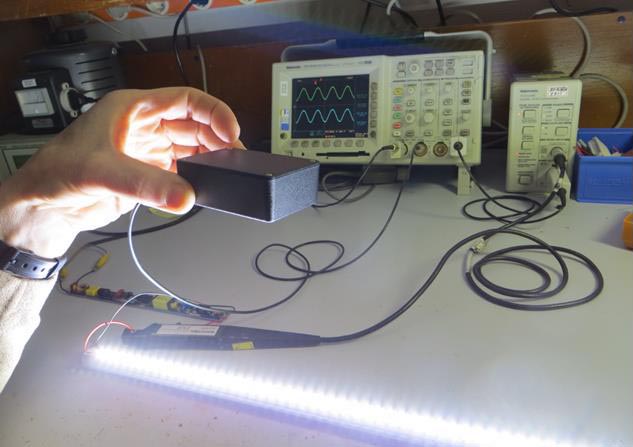

Сделать свое собственное приспособление для измерения света из легко доступных компонентов не так сложно. На Рисунке 2 показано измерение пульсаций света светодиодной лампы T8. В черном корпусе находится преобразователь свет-напряжение, выходной сигнал которого показан на осциллограмме. Осциллограмма может быть исследована, и процент мерцания света может быть рассчитан.

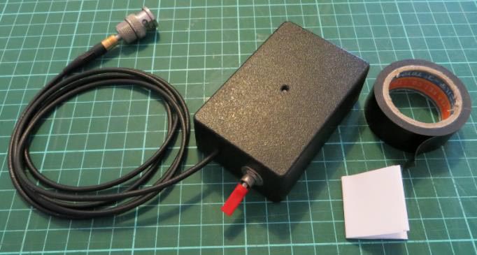

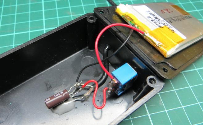

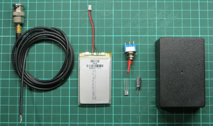

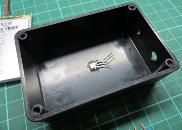

Группа фотографий на Рисунке 4 иллюстрирует последовательность сборки такого приспособления.
Этапы сборки приспособления для измерения мерцания света. Этапы сборки приспособления для измерения мерцания света.
Рисунок 4. Этапы сборки приспособления для измерения мерцания света.
Для этого потребуются следующие компоненты:
  • Li-Ion батарея,
  • микросхема TSL257,
  • выключатель,
  • электролитический конденсатор 22 мкФ/ 25 В,
  • черная пластиковая коробка с 3-миллиметровым отверстием в крышке.

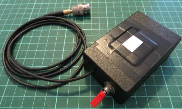

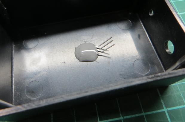

TSL257 устанавливается так, чтобы оптический порт был направлен в отверстие.
Затем датчик приклеивается непрозрачным эпоксидным клеем. После этого присоединяются остальные компоненты.
Из-за высокой чувствительности TSL257 свет, падающий на датчик, должен быть значительно ослаблен, чтобы выходной сигнал был пригоден для измерения прямого света от светодиодных цепочек. Для ослабления света перед отверстием могут быть размещены несколько слоев бумаги формата А4. В описываемом приспособлении были использованы 8 листов бумаги.
Чтобы исключить влияние окружающего света, комнатное освещение должно быть выключено. Измеритель должен быть расположен над светодиодной лампой так, чтобы максимальный уровень выходного сигнала составлял примерно 3 В. Если на экране осциллографа наблюдается ограничение сигнала, следует либо увеличить расстояние до источника света, либо добавить еще несколько слоев бумаги для большего ослабления света.
