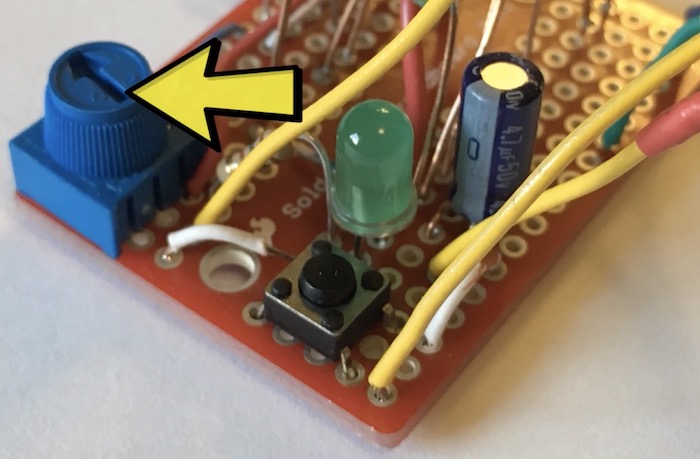

В качестве аналогового датчика, который подключен к модулю RN487x, используется потенциометр (Рисунок 9).
К Bluetooth модулю RN487x подключен потенциометр в качестве аналогового датчика.
Рисунок 9. К Bluetooth модулю RN487x подключен потенциометр

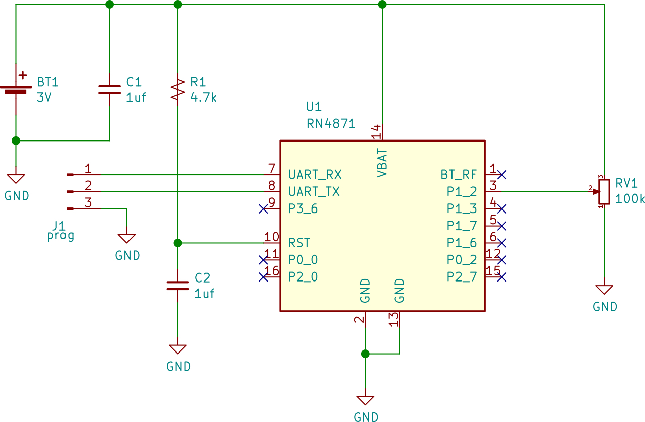

Аппаратная реализация аналогового входа
Входной аналоговый сигнал обеспечивается с помощью потенциометра RV1 (Рисунок 10). В соответствии с техническим описанием на модуль RN487x, входной диапазон встроенного аналого-цифрового преобразователя составляет VCC – GND, поэтому мы подключаем потенциометр к порту P1_2, как указано на схеме (Рисунок 10). Назначение оставшихся компонентов остается без изменений (см. демонстрационный проект 1).
Схема подключения потенциометра к Bluetooth модулю RN4871.
Рисунок 10. Схема подключения потенциометра к Bluetooth модулю RN4871.
Конфигурация модуля для работы с аналоговым входом
Перед созданием конфигурации модуля RN4871 для этого примера убедитесь, что модуль находится в известном состоянии. Процесс инициализации модуля описан во второй части статьи. Не пропускайте этот шаг!
Нам нужна только одна характеристика в базе данных модуля для предоставления оцифрованного значения напряжения. Таким образом, мы создаем одну службу и одну характеристику в этой службе. Для этого предназначены две следующие команды:
PS,59c88760536411e7b114b2f933d5fe66
PC,59c889e0536411e7b114b2f933d5fe66,02,02
Первая команда (PS) создает службу, вторая (PC) создает характеристику. Идентификатор UUID можете использовать указанный в примере, либо сгенерировать свой (см. демонстрационный пример 1 в третьей части статьи).
В команде PC второй параметр сообщает Bluetooth уровню, как изменения в базе данных попадут к клиенту. В этом случае параметр "02" говорит, что клиентское приложение будет просто читать этот значение по мере необходимости.
Третий параметр в команде PC определяет размер значения в байтах: в этом случае "02", ввиду того, что аналого-цифровой преобразователь (АЦП) выдает 16-разрядный результат (полный диапазон 0x0000 – 0x0E10).

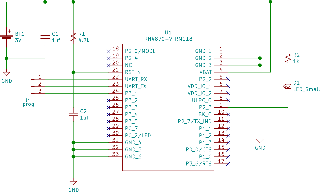

Роль «аналогового выхода» обеспечивается светодиодом D1 (Рисунок 11). Bluetooth модуль RN4870 будет генерировать ШИМ сигнал  (последовательность прямоугольных импульсов) на выводе P2_3. Это распространенный метод выражения аналогового значения, которое также может быть преобразовано в напряжение с помощью фильтра нижних частот.
Схема подключения светодиода к ШИМ выходу Bluetooth модуля RN4870.
Рисунок 11. Схема подключения светодиода к ШИМ выходу Bluetooth модуля RN4870.
Как вы заметили, в этом примере используется модуль RN4870. Это бусловлено тем, что модуль RN4871 не имеет аналоговых выходов. Подключение ШИМ сигнла непосредственно к светодиоду позволит нам оценить аналоговый диапазон по яркости свечения светодиода. Питание схемы и дополнительные элементы в схеме – без изменений.
Конфигурация модуля для управления аналоговым выходом
Нам нужна только одна характеристика в базе данных модуля для предоставления значение сигнала . Таким образом, мы создаем одну службу и одну характеристику в этой службе. Для этого предназначены две следующие команды:
PC,59c889e0536411e7b114b2f933d5fe66,08,14
Первой командой создаем службу, второй – характеристику. Второй параметр в команде PC сообщает Bluetooth уровню, как изменения в значении должны попадать на периферийное устройство. В данном случае параметр "08" говорит, что периферийное устройство должно отправлять подтверждение клиенту при изменении значения. Третий параметр "14" в команде определяет размер значения в байтах – 14 байт в этом случае. Хотя полная команда включения ШИМ может быть выражена 4 байтами, мы используем вызов удаленной функции, который требует больше места. Этот нюанс мы объясним ниже.
