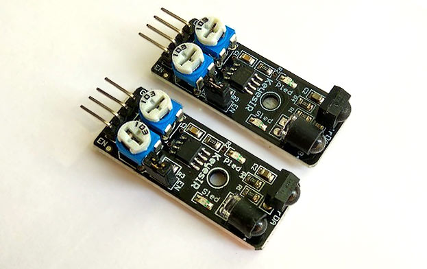

Недавно мы решили протестировать модули обнаружения препятствий китайского производства на предмет их пригодности для использования в мобильных роботах.
TSOP48xx. Работа в режиме непрерывного входного сигнала
На тестирование прибыли четыре образца, один из которых оказался неработоспособным, три других после соответствующих настроек показали заявленные производителем параметры – белый лист формата А4 обнаруживается с расстояния 40 см, более мелкие предметы других цветов и фактур обнаруживаются на меньшем расстоянии.
Ток потребления модулей составляет 40-45 мА, частота локации колеблется в процессе работы от 36 кГц до 40 кГц. Вместе с девиацией частоты изменяется и чувствительность датчика. Частота, соответствующая оптимальным настройкам, составляет 38 кГц.
Излучающий светодиод заметно нагревается, что указывает на его работу в достаточно тяжелом режиме. Совокупность недостатков позволяет рекомендовать использование данного модуля только в простейших конструкциях.

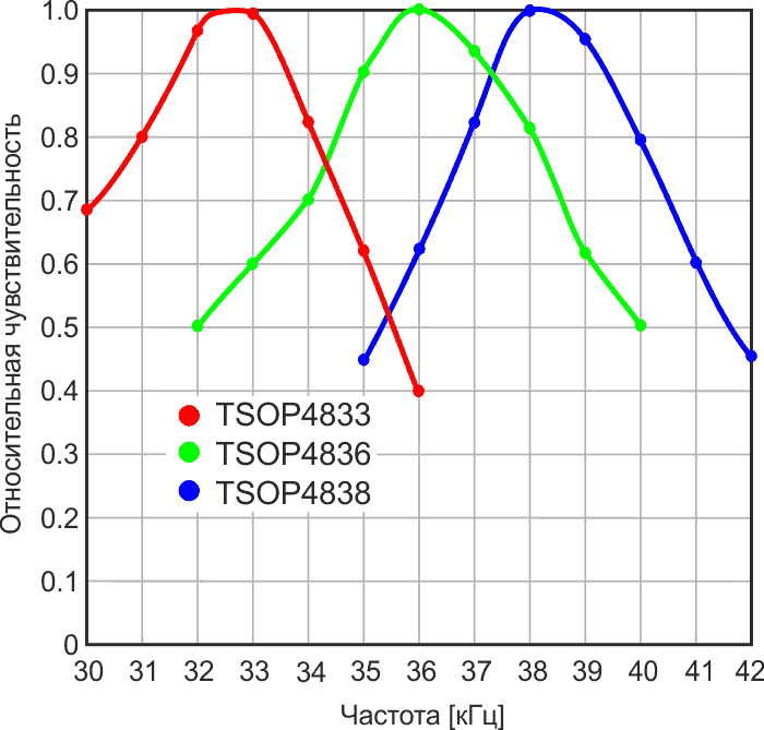

Частотные характеристики фотоприемников при подаче на вход непрерывной последовательности световых импульсов в форме меандра представлены на Рисунке 1.
Частотные характеристики фотоприемников при поступлении на вход непрерывной импульсной последовательности.
Рисунок 1. Частотные характеристики фотоприемников при поступлении
Как следует из Рисунка 1, формы кривых чувствительности несколько отличаются от приведенной в даташитах, а ширина полосы пропускания на уровне 0.5 немного шире.
Таким образом, отличия от стандартного режима налицо, но они незначительные.

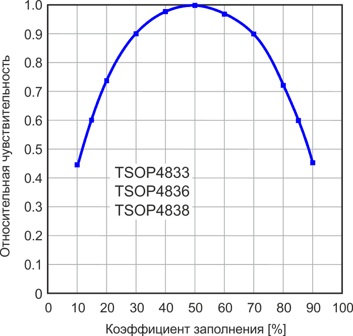

На Рисунке 2 представлена зависимость чувствительности от коэффициента заполнения для непрерывной последовательности импульсов.
Зависимость чувствительности фотоприемников от коэффициента заполнения для непрерывной последовательности импульсов.
Рисунок 2. Зависимость чувствительности фотоприемников от коэффициента
Из Рисунка 2 следует, что максимальная чувствительность при подаче на вход фотоприемников непрерывной последовательности световых импульсов достигается при коэффициенте заполнения 50% (меандр).
