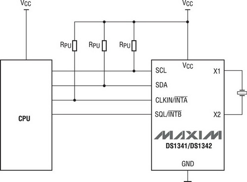

Данные устройства относятся к RTC-микросхемам с последовательным интерфейсом I2C и одним источником питания. Простота применения, низкая стоимость, малое энергопотребление определяют оптимальность их применения в широком спектре экономичных приложений. На рисунке 1 приведена типовая схема их включения.
Типовая схема включения микросхем DS1341/42
Рис. 1. Типовая схема включения микросхем DS1341/42
Назначение выводов SCL, SDA (линии интерфейса I2C) и X1, X2 (подключение кварцевого генератора «часовой» частоты 32,768 кГц) очевидно. Коротко рассмотрим назначение остальных сигналов.
Вход CLKIN позволяет подключить внешний генератор частоты. Например, большинство GPS-приемников имеют выход 1PPS (1 Pulse per Second) - высокостабильный сигнал, положительный фронт которого индицирует «первую микросекунду в секунде». Соответственно, если в качестве задатчика сигнала времени использовать его, то точность часов будет эталонной, независимо от параметров часового кварца. При этом наличие или отсутствие подтягивающего резистора будет зависеть от типа выхода 1PPS. Кроме того, вход может быть использован для подачи сигналов частотой 50 или 60 Гц, что удобно при построении систем, в которых в качестве синхросигнала используется частота сети (например, в счетчиках электроэнергии). Допускается также возможность использования внешнего генератора «часовой» частоты. Это имеет смысл для высокостабильных генераторов с температурной компенсацией, параметры которых существенно лучше типовых. Выбор конкретного режима осуществляется настройкой соответствующих разрядов регистра управления. Очевидно, что в этих случаях функции выхода INTA будут блокированы. Отметим также, что при использовании этого входа в качестве задатчика времени часовой кварц все равно необходим, поскольку он используется для синхронизации других элементов микросхемы.
Выход INTA - выход основного прерывания. В зависимости от настроек соответствующих разрядов регистра управления, он может быть использован в качестве:
  • выхода первого будильника Alarm1,
  • композиции выходов Alarm1+ Alarm2.
Выход INTB - выход дополнительного прерывания. Также в зависимости от настроек регистра управления он может быть использован в качестве:
  • выхода второго будильника Alarm2,
Выход SQW - выход сигнала прямоугольной формы (разработчики имели в виду, что сигнал имеет скважность, равную 2). В зависимости от настроек частота этого сигнала может быть 1 Гц; 4,098 кГц, 8,192 кГц или 32,768 кГц. Выбор между режимами INTB или SQW осуществляется настройками соответствующих разрядов регистра управления.
