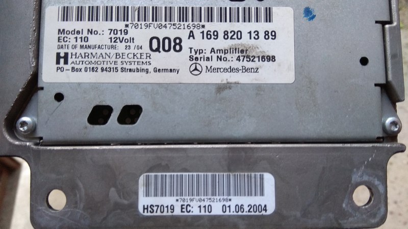

В статье я хочу рассказать об опыте ремонта штатного аудио усилителя Harman/Becker, который устанавливался в автомобили марки Mercedes-Benz. В этом конкретном случае автомобиль был 2005 г. выпуска, модель установленного штатного аудио усилителя Harman/Becker 7019 (HS7019, Part № A1698201389, Рисунок 1).
Внешний вид блока усилителя Harman/Becker 7019
Рисунок 1. Внешний вид блока штатного усилителя Harman/Becker 7019, установленного
в автомобиле Mercedes (Источник: Интернет).
Заводская маркировка на блоке усилителя показана на Рисунке 2.
Усилитель Mercedes Harman/Becker 7019
Рисунок 2. Маркировка штатного автомобильного усилителя Mercedes Harman/Becker 7019.

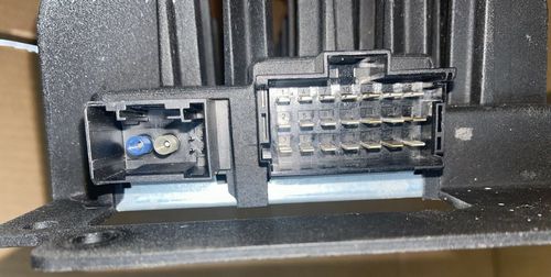

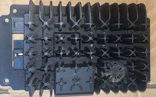

Стоит отметить, что аудио усилитель включен в закольцованную оптоволоконную шину D2B, которая применена для аудио/коммуникации/навигации. Другими словами, цифровое аудио и некоторые сигналы управления передаются от головного устройства (магнитола) в усилитель по оптической линии. Установлен блок усилителя в багажном отсеке за обшивкой над колесной аркой. На Рисунке 3 изображены разъемы подключения усилителя: слева коннектор оптической шины D2B, справа разъем с трехрядным расположением выводов для подключения питания, управления и выходов на акустику.
Разъемы усилителя Harman/Becker 7019
Рисунок 3. Разъемы автомобильного усилителя Harman/Becker 7019. Слева виден разъем
подключения оптической линии связи (Pigtail).

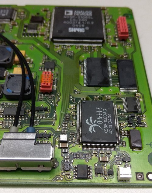

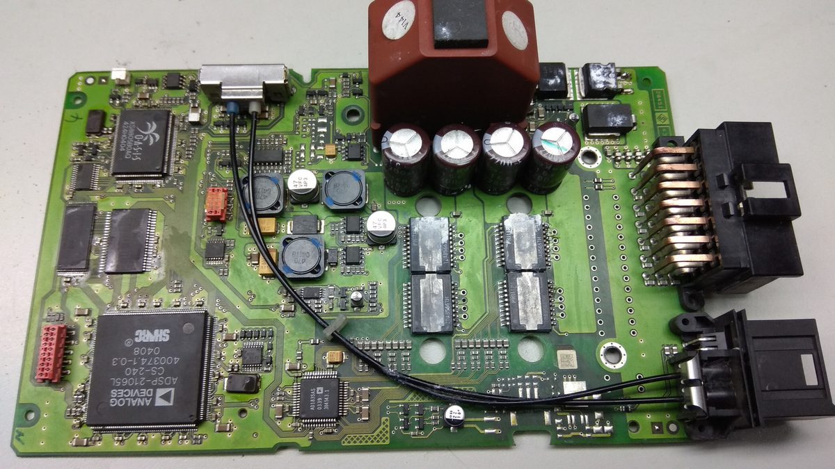

Блок усилителя был вскрыт. Внешний вид платы усилителя Harman/Becker 7019 изображен на Рисунке 4. Изображения платы усилителя в высоком разрешении доступны для скачивания в разделе загрузок.
Плата автомобильного усилителя Harman/Becker 7019.
Рисунок 4. Плата автомобильного аудио усилителя Harman/Becker 7019.
До того, как усилитель попал ко мне, его работоспособность пытались восстановить: на плате были видны следы пропайки силовых ключей, микросхем УНЧ, отсутствовала термопаста на этих элементах. Демонтаж или замена элементов не производилась.
При осмотре платы невооруженным глазом следов перегрева, повреждений каких-либо элементов не замечено.
В состав усилителя входит: процессор OASIS XS8805BOAQ, 32-разрядный цифровой сигнальный процессор (ЦСП) Analog Devices ADSP-21065L, 24-битный кодек AD1835AS (АЦП + ЦАП), четыре микросхемы УНЧ Philips TDA8566TH, микросхема Flash-памяти STMicroelectronics M29W040B90N6, микросхема ОЗУ Samsung K6R1016V1D. В корпусе усилителя (в врехней крышке) предусмотрено место для небольшого вентилятора охлаждения (рядом с процессором OASIS), но он не установлен. Для охлаждения процессора OASIS используется корпус блока (через термопрокладку).

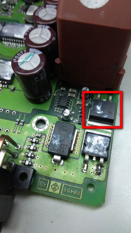

Первичная диагностика была проведена путем подключения платы усилителя (без корпуса) к бортовой системе автомобиля. После включения головного устройства (радио) было заметно свечение в разъемах оптической линии и легкий нагрев процессора OASIS. Основные напряжения питания (3.3 В) процессора, ЦСП, кодека, Flash-памяти и ОЗУ в норме. Питание (+12 В) на микросхемах УНЧ отсутствовало.
Управление питанием микросхем УНЧ осуществляет процессор OASIS посредством силового MOSFET ключа (Рисунок 5) через некоторые схемы согласования и защиты. Сигналы управления на затворе транзистора отсуствовали. Принудительная подача питания на микросхемы УНЧ (минуя силовой ключ) также никаких результатов не дала.

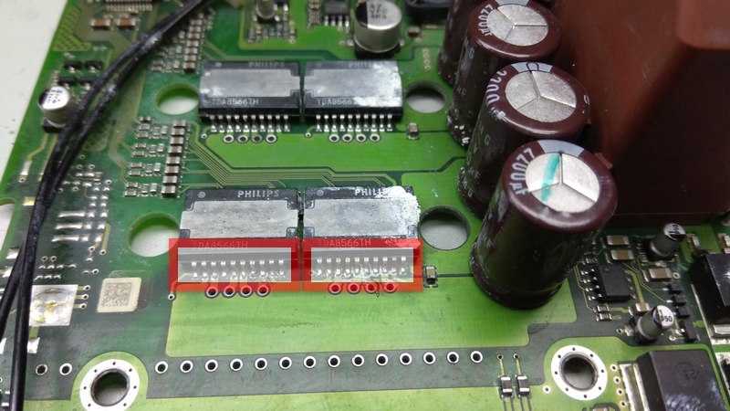

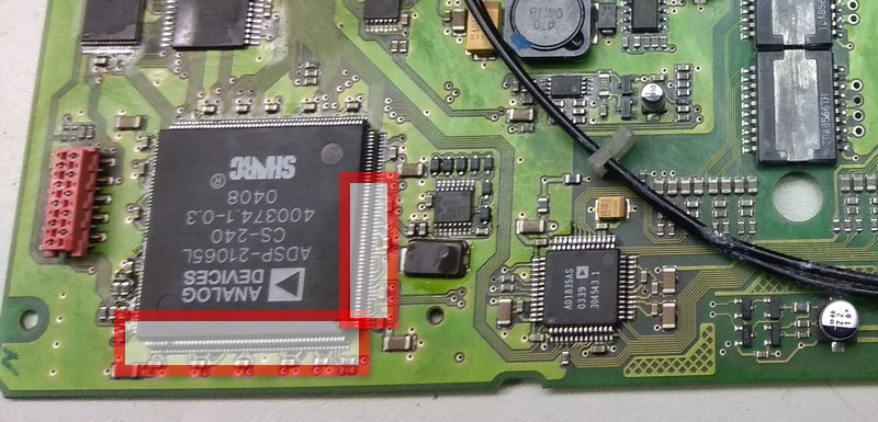

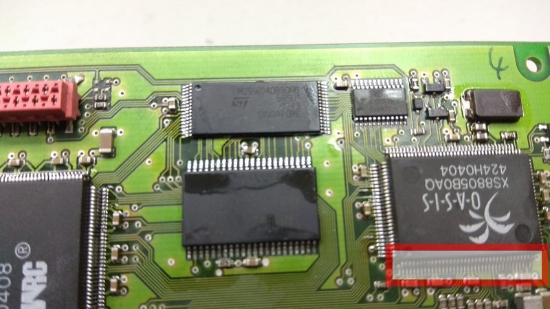

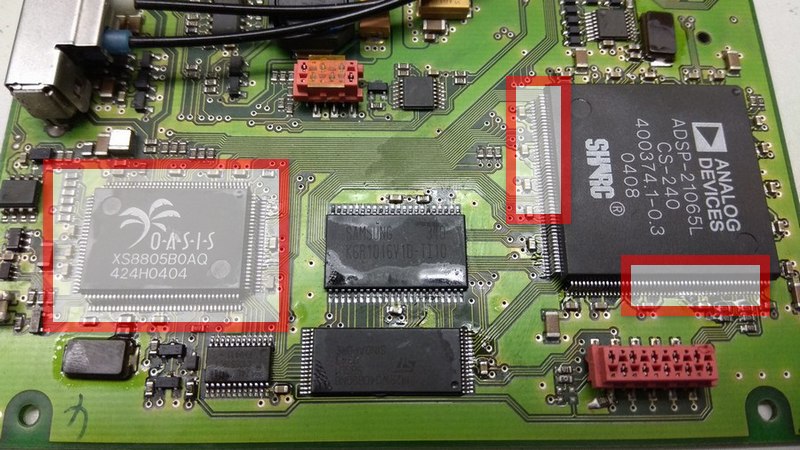

Далее при осмотре платы под микроскопом было выявлено:
  • На некоторых выводах цифрового сигнального процессора серый налет. Между выводами микросхемы наблюдалась рыхлая консистенция, похожая на окисел (либо так начал выглядеть заводской флюс), в основном, на стороне, которая ближе к краю платы.
  • Небольшие окислы на выводах микросхем УНЧ.
  • Серый налет на некоторых выводах процессора OASIS. Окисления между некоторыми выводами.
  • Выявлено разрушение пайки выводов процессора OASIS, отсутствие надежного контакта выводов с печатной платой.
На Рисунках 6 и 7 отмечены выявленные проблемные области и элементы на плате усилителя.
Плата автомобильного усилителя Harman/Becker 7019: процессор OASIS XS8805B0AQ
Рисунок 6. Плата усилителя Harman/Becker 7019. Разрушения пайки выводов процессора
Плата автомобильного усилителя Harman/Becker 7019: микросхемы УНЧ TDA8566
Плата автомобильного усилителя Harman/Becker 7019: сигнальный процессор ADSP-21065L
Рисунок 7. Плата усилителя Harman/Becker 7019. Указаны места обнаружения окислов
на выводах микросхем УНЧ TDA8566 и ЦСП ADSP-21065L.
Принимая во внимание, что блок усилителя имеет негерметичную конструкцию и, на мой взгляд, не очень удачное расположение, можно сделать некоторые выводы:
  1. В блок усилителя каким-то образом попала влага (возможно, конденсат)
  2. Со временем ухудшается отвод тепла от процессора OASIS, дополнительный нагрев приводит к разрушению пайки выводов процессора к печатной плате и, соответственно, образованию пленки окислов в местах разрушения пайки.
Для устранения замеченных дефектов сначала плата усилителя и выводы элементов были тщательно очищены от окислений и загрязнений.  Для пропайки всех элементов использовался столик с нижним подогревом, фен паяльной станции и качественный флюс. Температуру нижнего подогрева установил 350 °С, температура фена также 350 °С. После прогрева платы и элементов каждый вывод процессора дополнительно пропаял паяльником (под микроскопом).
После остывания платы снова проверил все элементы, надежность контакта выводов процессора с контактными площадками процессорной платы была восстановлена, окислы и загрязнения не наблюдались.
Усилитель был собран, на силовые ключи и микросхемы УНЧ нанесена термопаста, термопрокладка на процессор OASIS заменена. После подключения усилителя в бортовую сеть автомобиля и включения головного устройства  звук в колонках и сабвуфере появился, искажений и перебоев в работе не выявлено. Двухнедельные испытания усилителя в автомобиле также не выявили проблем.
