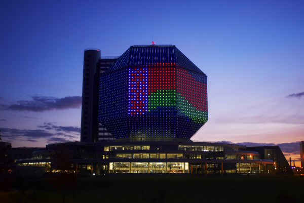

«Авторами предложено спрятать за стеклами источники света, создающими иллюзию гигантского цветного дисплея» – продолжает Крамаренко. В общей сложности на поверхности всего здания было установлено 4646 трехцветных светодиодных модулей, образующих монитор с экранами 25×25 метров на сторонах и 62 метра в диаметре.
«В результате зрители, находящиеся в сотнях метров от здания, могут наблюдать фантастическую демонстрацию в динамике немыслимых графических эффектов». Это экстраординарный пример творчества проектировщиков светового оформления. Эта система полного изменения цвета была разработана и изготовлена компанией Walter Industries (Минск, Беларусь), 100% дочерней компанией канадской Canadian lighting manufacturer GVA Lighting, Inc.

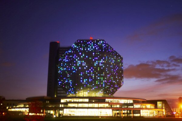

Система состоит из специально изготовленных 4646 RGB светодиодных модулей (STAR), 1349 контроллеров, 54 разветвителей, одного канального разветвителя RS-485-1/8, одного конвертора USB/RS-485-1 и одного персонального компьютера. Для максимальной надежности системы был выбран протокол обмена RS-485.
Светодиодный бриллиант Национальной библиотеки Беларуси
Каждый светодиодный модуль STAR состоит из трех (красного, зеленого и синего) одноваттных светодиодов Luxeons, смонтированных на металлической печатной плате. Светодиодная матрица соответствует степени защиты IP54 по международной классификации и рассчитана на работу при изменении температуры окружающей среды от –30°C до +50°C. Каждый элемент размещен в алюминиевом корпусе со стеклянной крышкой.
Каждый контроллер обслуживает до четырех элементов модулей STAR и состоит из драйвера светодиодов, регулятора яркости, модулей диагностики и связи.
